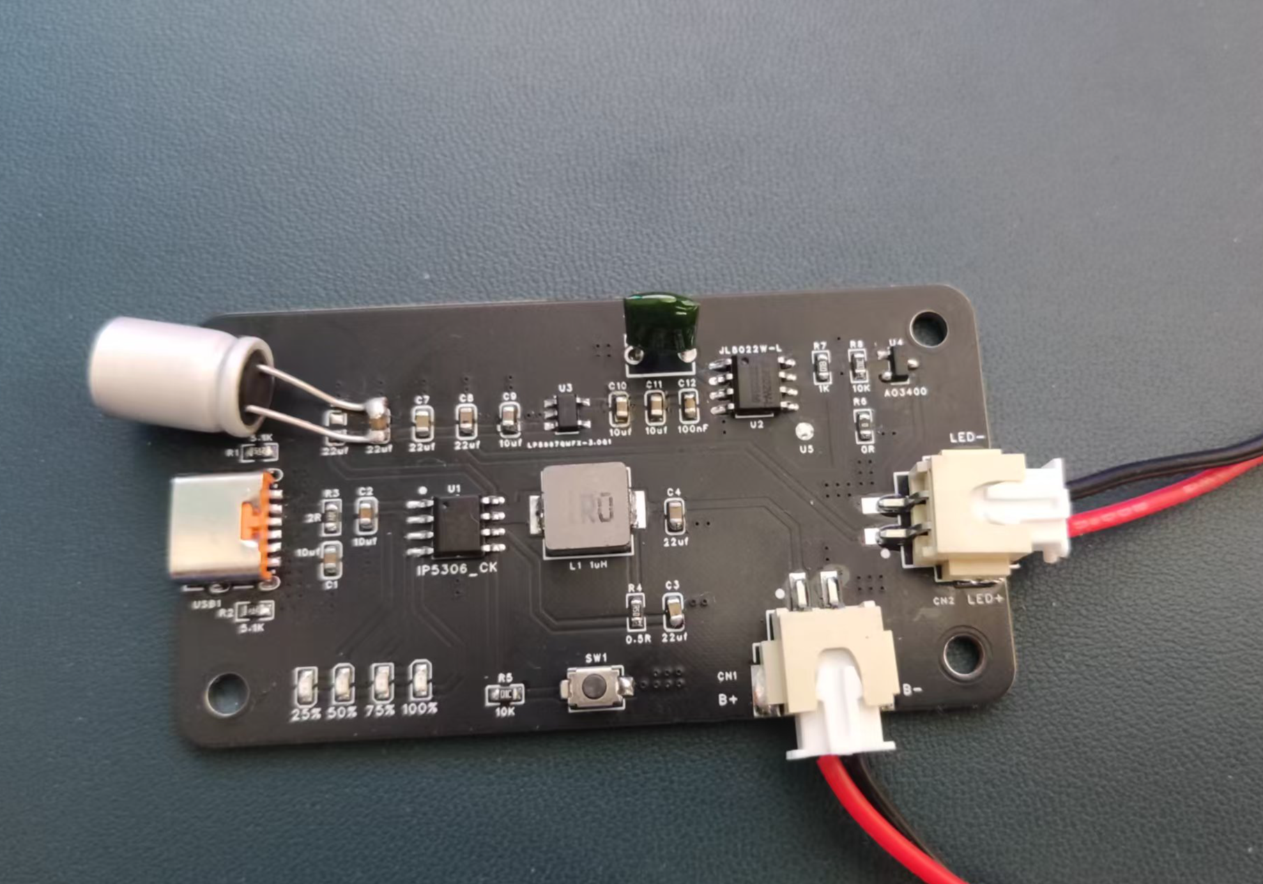

基于IP5306_CK电源管理芯片和JL-8022W-L触摸芯片的触摸调光模块,改进了上一版本的电感啸叫以及拔插Type-C时LED断电的问题。
简介:基于IP5306_CK电源管理芯片和JL-8022W-L触摸芯片的触摸调光模块,改进了上一版本的电感啸叫以及拔插Type-C时LED断电的问题。
CC BY-NC 3.0
创建时间:2025-06-19 10:08:27更新时间:2025-06-24 13:56:27
基于IP5306_CK电源管理芯片和JL-8022W-L触摸芯片的触摸调光模块,改进了上一版本的电感啸叫以及拔插Type-C时LED断电的问题。LED端输出5V电压,如果接陶瓷灯丝,可通过电阻降压限流。如果负载较小,可以直接接LDO,LDO由3.0V改为3.3V,避免接限流电阻后电压过低。拔插Type-C时LED会闪一下,但不会灭,我换成过1800UF的固态电容,效果差不多。电池推荐使用2000毫安以上的电池,充电电流比较大,不适合小容量电池。同时,由于是CK版本,长期保持输出,短按两次按键不会关闭输出。JL8022W-L这款触摸芯片还是可以的,规格书比较详细,可以替换SGL8022W,避免买到假货。
由于固态电容体积略大,改变了布局,增大了板框面积,后续如果有实际应用需求,可能还要优化布局,一些插件元器件可能要改为贴片。
该方案的优点:1.输出电压相对稳定;2.充电速度比较快,可以用较大容量电池;3.带4个LED灯的电量显示;缺点:1.电源芯片本身的电源路径管理切换速度慢,不加大电容后级会掉电;2.静态电流可能会比较大;3.元器件略多,成本略高。
