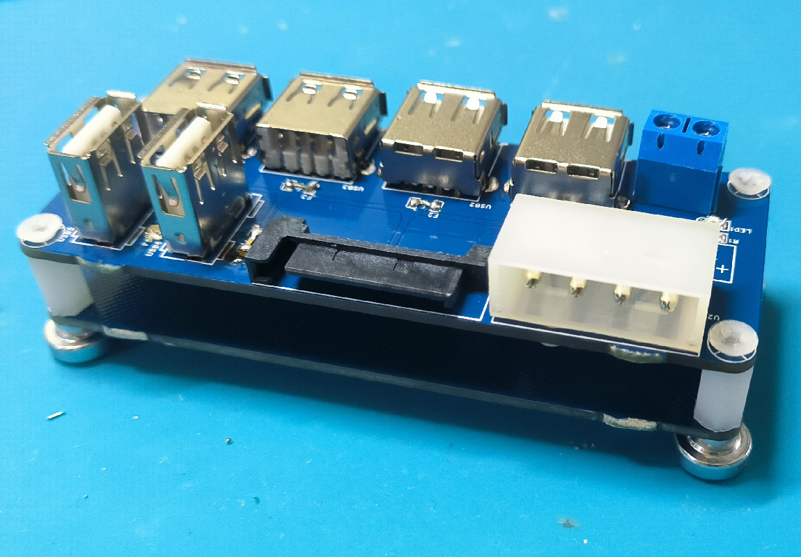

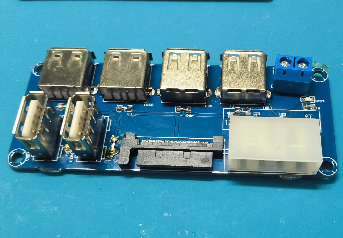

台式机SATA电源接口转USB口,用于给USB设备供电
简介:台式机SATA电源接口转USB口,用于给USB设备供电
创建时间:2024-04-19 10:20:30更新时间:2024-05-06 11:52:19
台式机SATA电源接口转USB口,用于给USB设备供电。
电源输入可选大4Pin接口或SATA 15Pin接口,可以根据台式机电源接口状况二选一。
每个USB口前都预留了一个自恢复保险丝,不想使用可以直接短接。
除了5V的USB之外,还引出了一路12V输出。

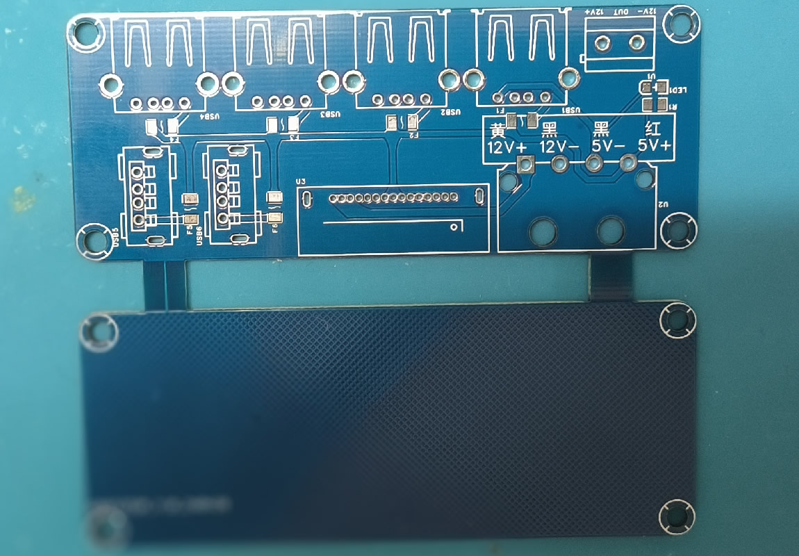

PCB

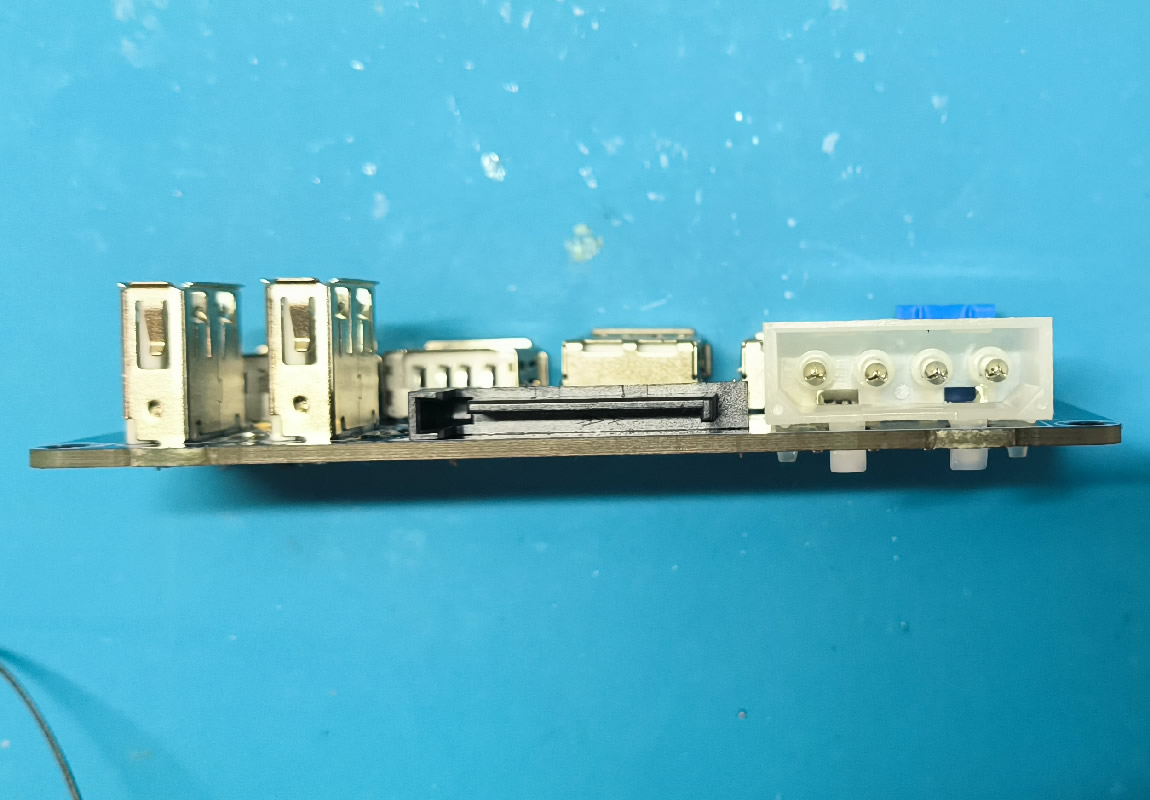

前侧

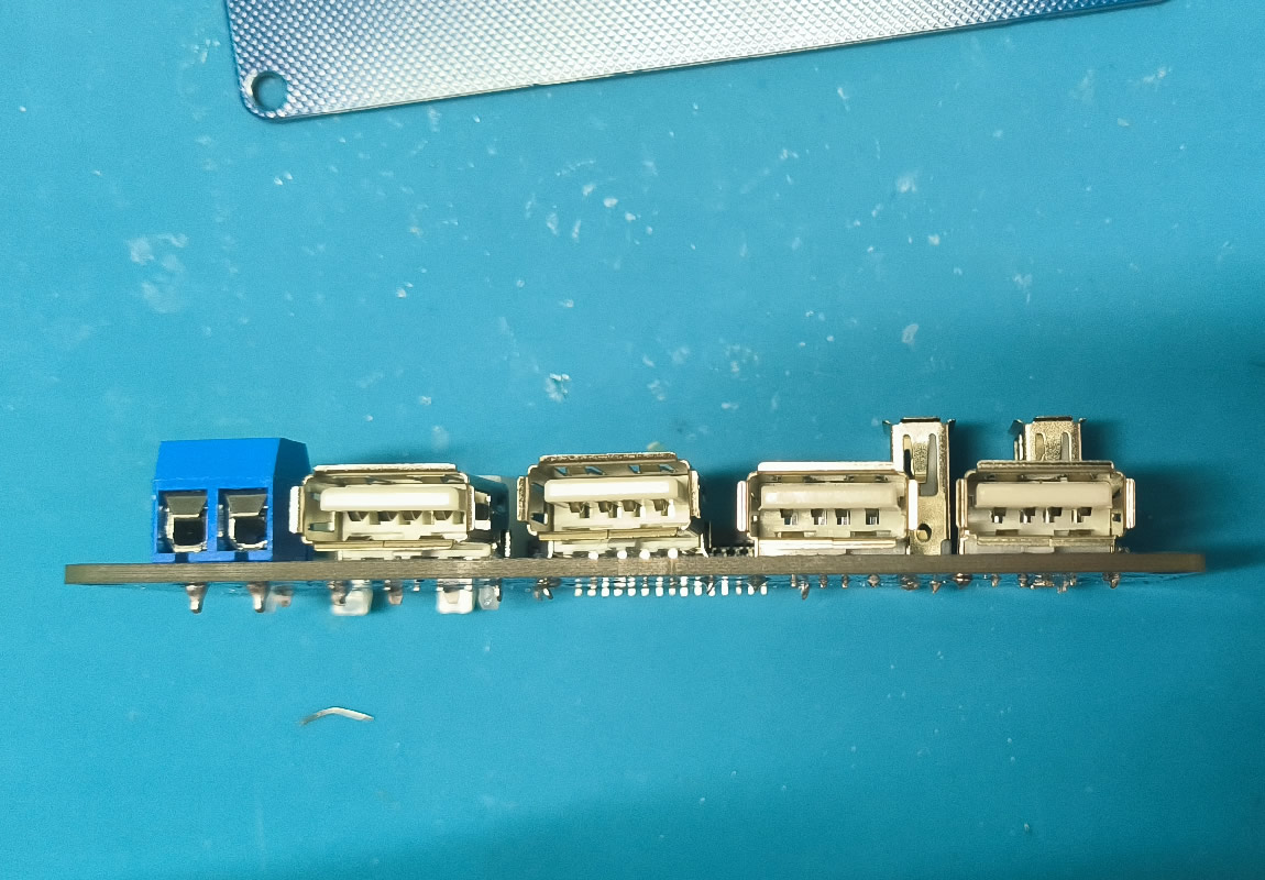

焊接完成
组装完成

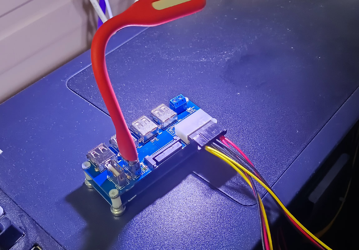

测试成功
