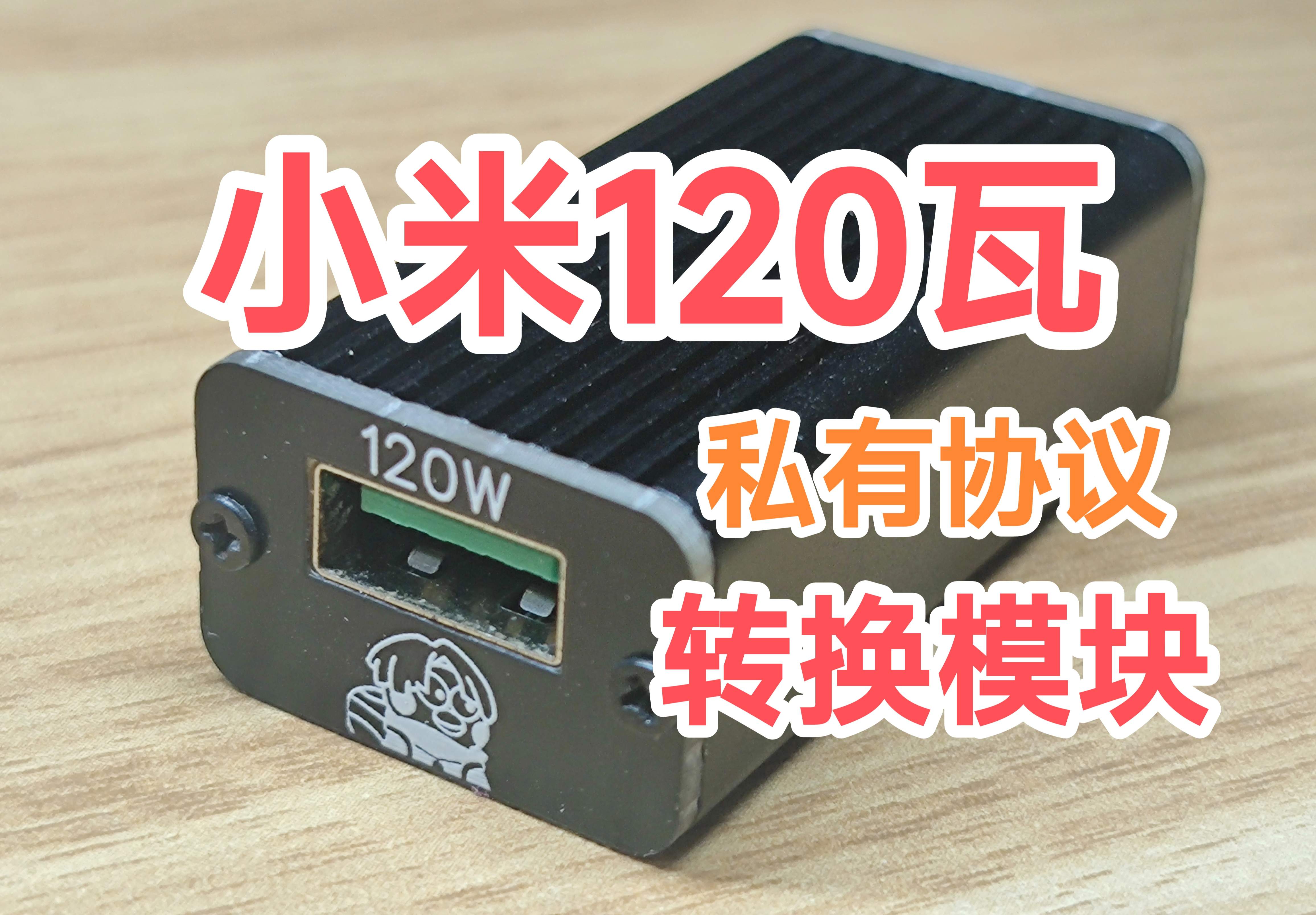

小米120瓦私有协议转换模块 【模块基于原装120w充电器魔改】 sc8701+wt6633p (原装120w充电器协议芯片)
简介:小米120瓦私有协议转换模块 【模块基于原装120w充电器魔改】 sc8701+wt6633p (原装120w充电器协议芯片)

小米120w私有协议转换模块
扣群:187713017
b站视频:
https://b23.tv/jHCx5PZ
(原装120w充电器协议芯片)
输入接口:
DC5525+typec
输入电压:
12-24v/typec支持pd20v诱骗
输出功率:
小米私有120w 向下兼容90w 67w等
其它问题
1.模块存在小于1瓦的待机功耗
2.小米私有协议升降压充电模块,不是充电宝,需要配合电源才能使用。
3.模块部分档位存在啸叫声
4.输入功率必须大于输出功率,否则会断充
5.模块可能还存在未知问题,有能力可以自行优化
