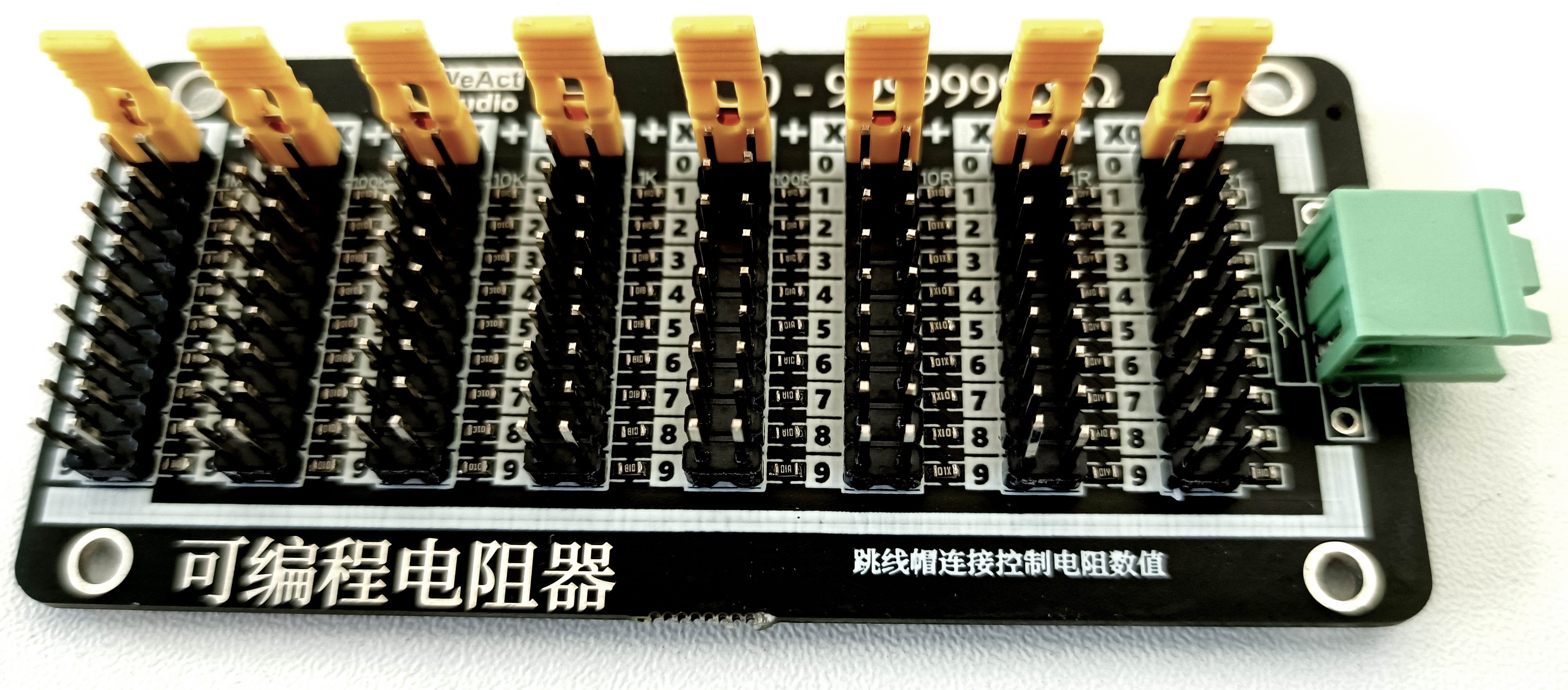

可编程电阻板
3.9k
可编程电阻器,替代滑动变阻器
简介:可编程电阻器,替代滑动变阻器
创建时间:2021-05-24 09:45:03更新时间:2021-12-18 20:28:10
参数:
(1)单个电阻功率:0.1W
(2)单个电阻精度:±1% (部分为±0.5%)
(3)单个电阻温度系数:±400ppm/°C(绝大多数精度为±200ppm/°C以上),根据需要购买电阻
(4)输出范围:0.1R - 9999999.9R
适用:
a.替代小功率滑动变阻器;
b.开关电源demo板,反馈电阻调试;
c.运放调试,匹配所需阻值;
d.-------------------------------
实物
