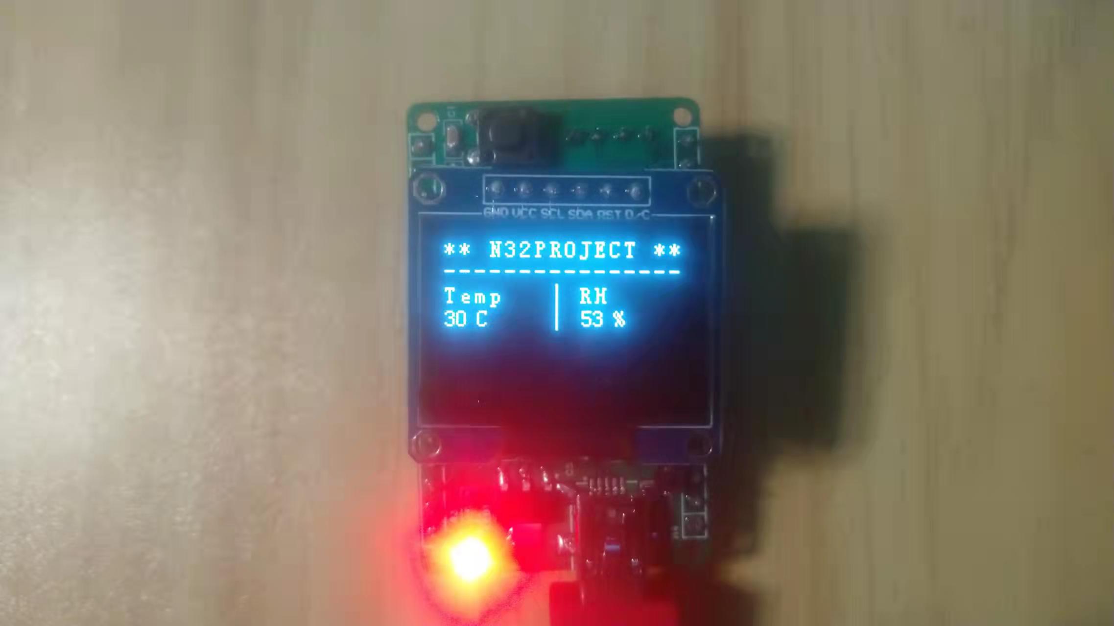

* 1、项目功能介绍
显示温湿度小摆件。疫情封了两周,苦逼,后面有时间再搞外壳。
*2、项目属性
自制
* 3、开源协议
GPL3.0
*4、硬件部分
经测试,这款N32可以用stlink下载,好评。另外,OLED是用的6针 SPI接口。
*5、软件部分
keil,有时间就自己捣鼓交叉编译。
准备直接网上Copy DHT11代码时,发现IO口不能用位带设置输出,查手册看到N32的这款芯片通用IO口不能位带操作,官方给的位带存储器映射未覆盖通用IO,浪费了几个小时╮(╯_╰)╭
