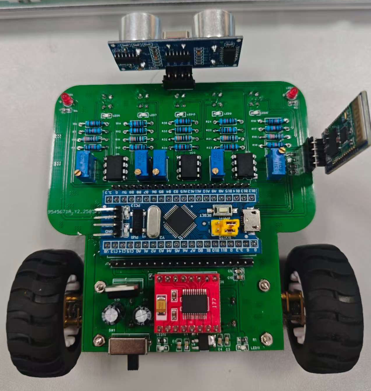

基于stm32f103c8t6的5路循迹,避障,遥控小车
简介:基于stm32f103c8t6的5路循迹,避障,遥控小车复刻成本:¥66

总体方案和设计思路
(1)系统架构
以 STM32F103C8T6 为控制核心,外接蓝牙模块(接收指令)、绘制五路灰度循迹电路(循迹信号采集)、HC - SR04 超声波模块(避障检测),搭配TB6612电机驱动模块 控制直流电机,实现运动控制。
(2)设计思路
模式优先级:遥控模式为最高优先级,接收有效指令时直接响应;循迹模式与避障模式使用蓝牙遥控切换。
数据流转:传感器(灰度、超声波)实时采集数据,经 STM32 GPIO 读取,通过算法(如灰度阈值比较、超声波距离判断)处理后,输出 PWM 信号控制电机转速与方向,驱动小车动作。
每个模块的电路图和基本原理
(1)五路灰度传感器模块
电路图:五路灰度传感器(如 TCRT5000 )并联,发射管发射红外光,接收管接收反射光(黑线反射弱、白色路面反射强 ),经比较器(或直接 ADC 采集)输出电压信号至 STM32 GPIO引脚。
原理:利用“黑线吸光、白区反光”特性,不同路面反射光强对应不同电压值,STM32 读取五路数据后,通过“差值比较法”判断小车偏移方向(如某路电压突变,判定偏向对应侧 ),输出纠偏指令。
(2)超声波避障模块(HC - SR04)
电路图:HC - SR04 trig 引脚接 STM32 GPIO 输出,echo 引脚接 GPIO 输入,VCC 接 5V,GND 共地。
原理:STM32 向 trig 发送至少 10μs 高电平触发测距,模块自动发射 8 个 40kHz 超声波脉冲,遇障碍物反射后被接收,echo 输出高电平持续时间与距离成正比(距离 = 高电平时间×声速(340m/s)/2 ),STM32 捕获高电平时间计算距离,超出安全阈值(如 10cm )则触发避障动作。
(3)TB6612 电机驱动模块
电路图:TB6612 VCC 接 5V,VM 接电机电源(如 7.4V 锂电池 ),AO1、AO2、BO1、BO2 接电机,IN1 - IN4 接 STM32 GPIO 控制方向,PWM1、PWM2 接 STM32 PWM 输出控制转速,GND 共地。
原理:PWM 占空比调节电机转速(占空比越大,转速越高 ),GPIO 高低电平组合(如 IN1 = 1、IN2 = 0 控制电机正转 )控制电机转向,实现小车前进、后退、转向。
(4)供电模块
供电使用2节3.7伏锂电池,通过降压芯片降到5v,不过推荐降到5v用AMS1117-5v,我用的这个容易烧,然后又接了一个降到3.3v的稳压芯片,驱动的话用的是tb6612蓝牙驱动2路电机,蓝牙用的5v供电,信号线做了分压,保护单片机,5路循迹,还有超声波可以实现避障,由于设计原因,注意左边的电机上面垫高了一点与电容分开,不然电流会流向电机外壳。
