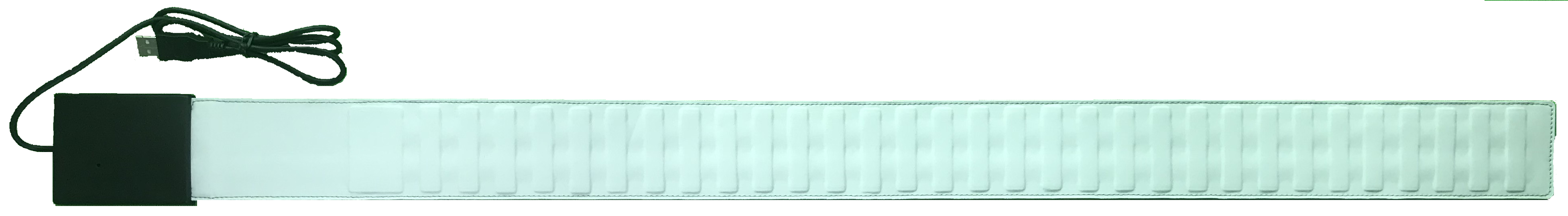

  2. 通过置于床垫下的带状薄膜传感器(如下图1),监测分析人在睡眠状态时的心率,呼吸和体动等指标;

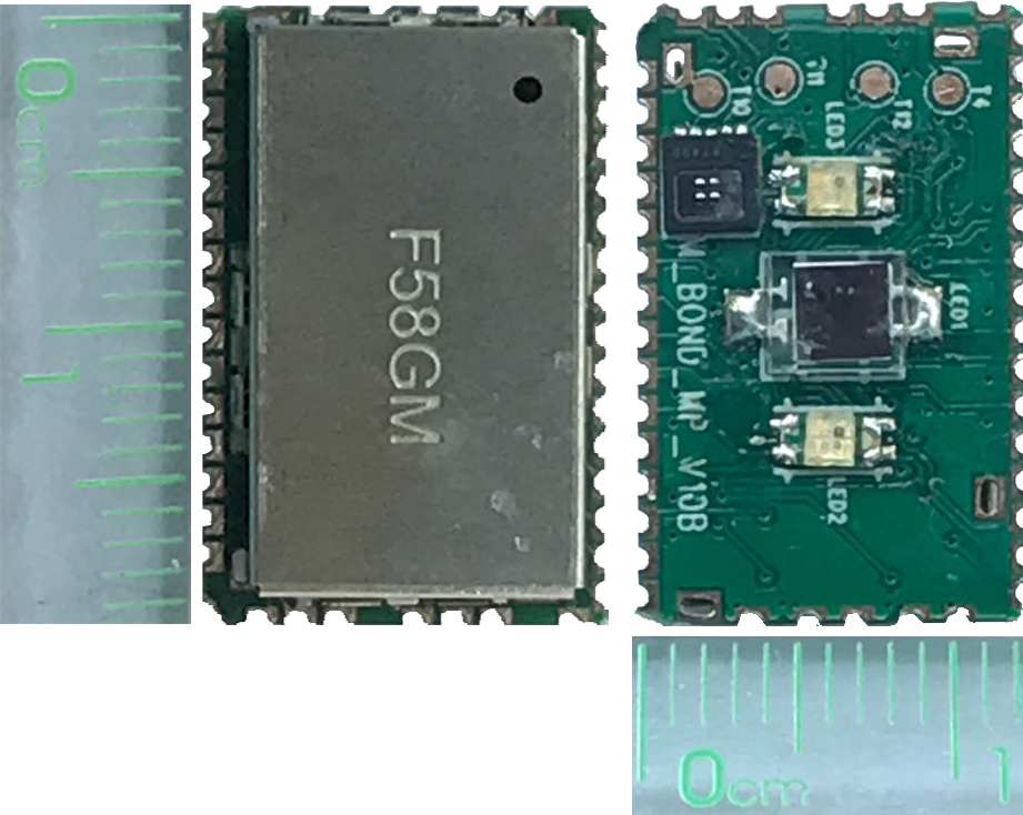

  • 人体呼吸、心跳或翻身时,会产生轻微振动;BioSensor-F58GM传感模组能采集这些微弱振动信号;通过我们提供的软件算法,实现心率,呼吸率,睡眠和HRV分析,OSAHS筛查等;
  • 针对床垫应用场景设计的带状薄膜传感条,负责将人体产生的微小振动信号转化为电信号;
  • BioSensor-F58GM是我们自主设计的一款高集成度生物处理模组,内嵌支持各种生命体征信号采集的模拟前端,包括心电,心率,脉搏波,血氧,呼吸,阻抗,皮肤电,体温,肌电,体重,脑电或其它类型的传感信号(如压电传感器,实现非接触式心率,呼吸等测量)等等;同时模组内嵌低功耗/轻量级DSP&MCU,PGA和24 位
    Δ-Σ ADC等电路。
  • 本项目就是用BioSensor-F58GM模组+带状薄膜传感条,实现人体微弱振动信号采集的一个应用实例。

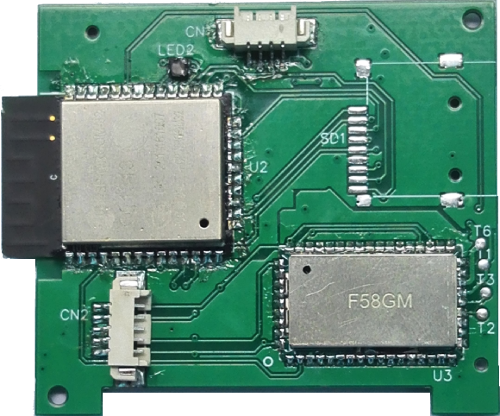

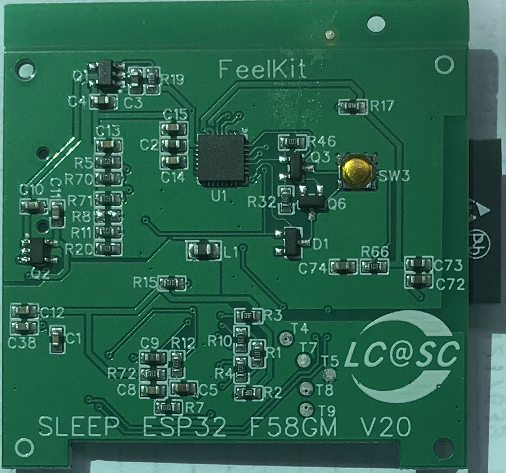

2.硬件实现:
这个产品由两部分组成(如下图2所示):
  • 主控板:支持蓝牙/WIFI的ESP32单片机 + BioSensor-F58GM模组;
  • 带状薄膜压电/压阻传感条;

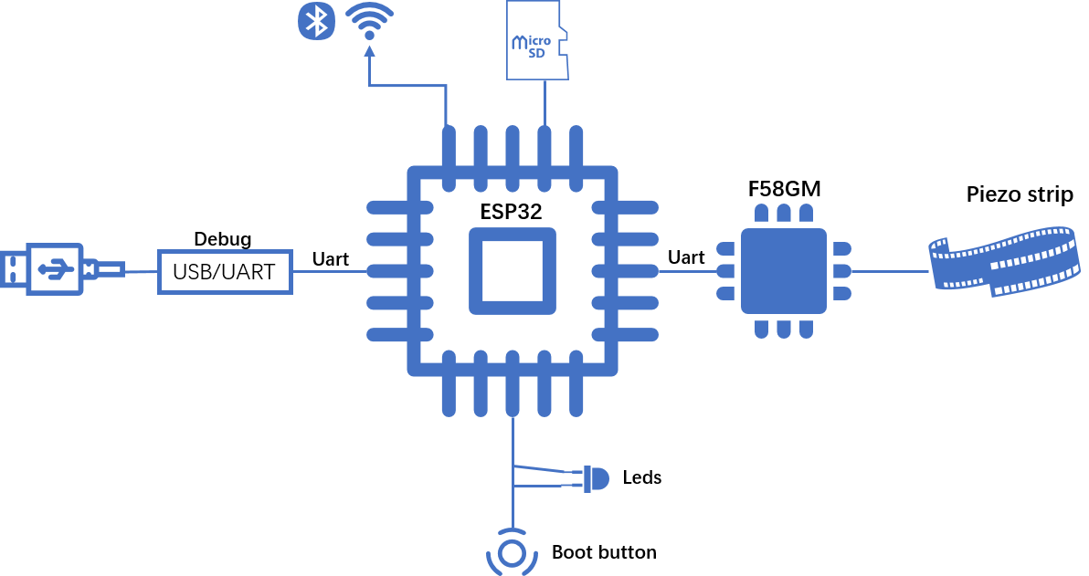

4.   软硬件资源
  • 处理器:支持Bluetooth/WIFI的ESP32单片机;
  • 关键器件1:健康传感模组BioSensor-F58GM是我们自主设计的一款高集成度生物处理模组,内嵌支持各种生命体征信号采集的模拟前端和MCU;
  • 关键器件2:针对床垫应用场景设计的带状薄膜传感条;
