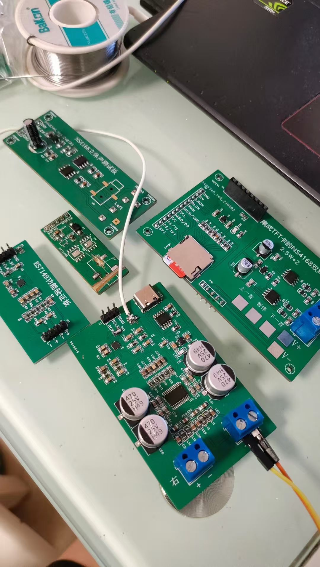

3,折腾各种硬件,使用了无数i2s模块,打了无数板,踩了无数坑:
为啥选择I2S?
因为只熟悉esp系列芯片,想通过esp32的蓝牙来接受歌曲播放,而esp基本只支持i2s,所以只能去找支持i2s 的芯片;
为啥选择esp32 而不是esp32 s3
严格意义上来说esp32支持的蓝牙音乐协议并不友好,而乐鑫的esp32 s3对于蓝牙a2dp的支持更不友好,当然这是后来才知道走的弯路,而乐鑫在s3发布这么多年后并无升级实在让人无语;如果你不需要歌词支持,大胆选择s3

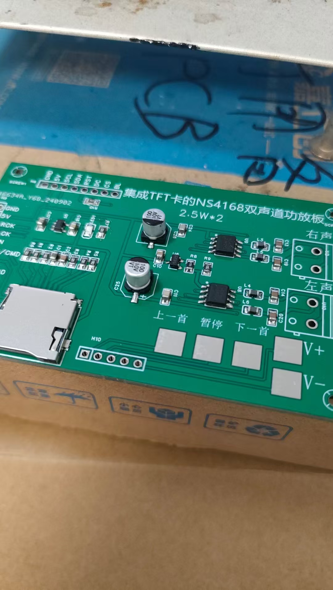

第一阶段:响起来

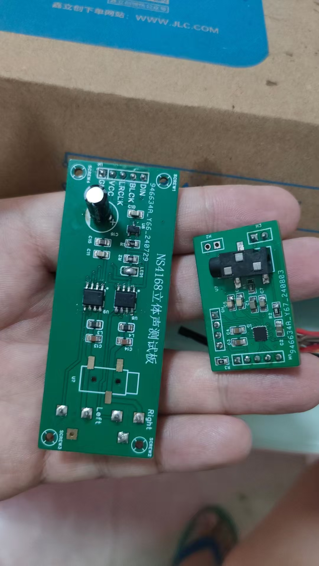

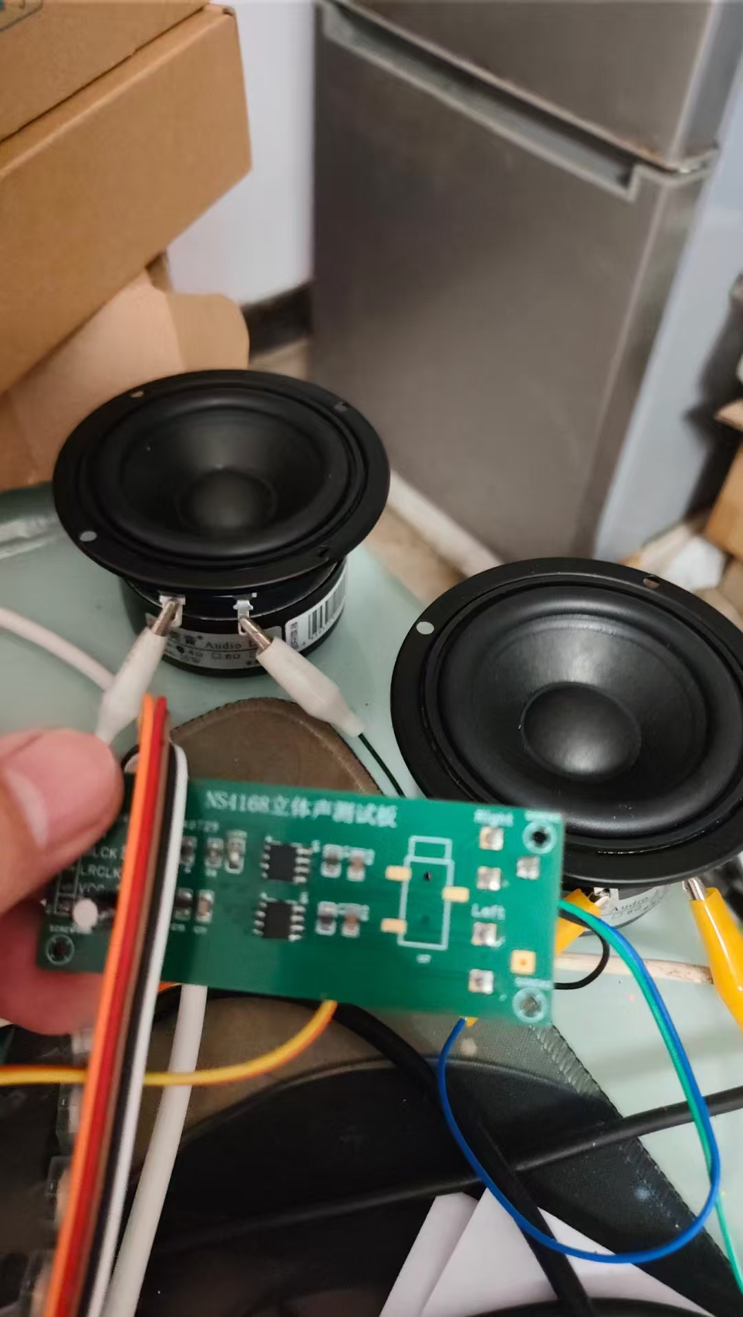

原本是打算使用max98357,但是那个阵脚数量一看就害怕,于是就从网上找到了ns4168,想使用两块ns4168来实现左右声道,这个时候确实是小白以为只要左右声道接入就可以了,结果大错特错
ns4168需要不同电压来控制左右声道,尝试过二极管来降压,后来发现还是电阻分压更稳定靠谱,这里的坑是电脑被我设置了左右声道合并播放,导致测试左右声道耗费了很多时间。
左右声道可以后接入耳机,发觉很大的各种电流声,发邮件给厂家咨询,得到了答复,这点特别要表演ns4168的厂家,并没有因为我是DIYer不理我。
也犯了各种工业设计上的错误,例如耳机头不应该放在板子中央导致插拔问题等等
第二阶段:进一步熟悉

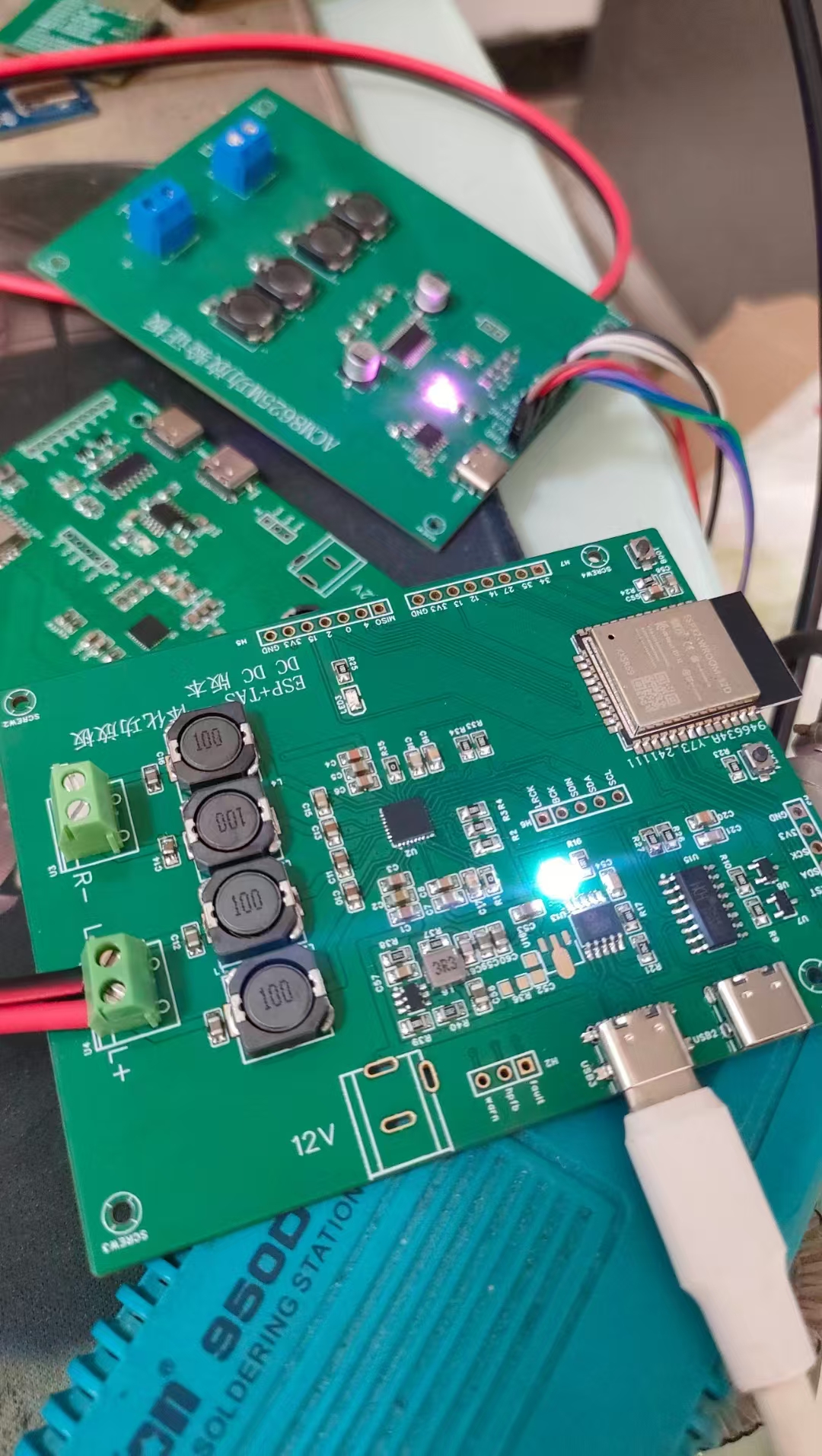

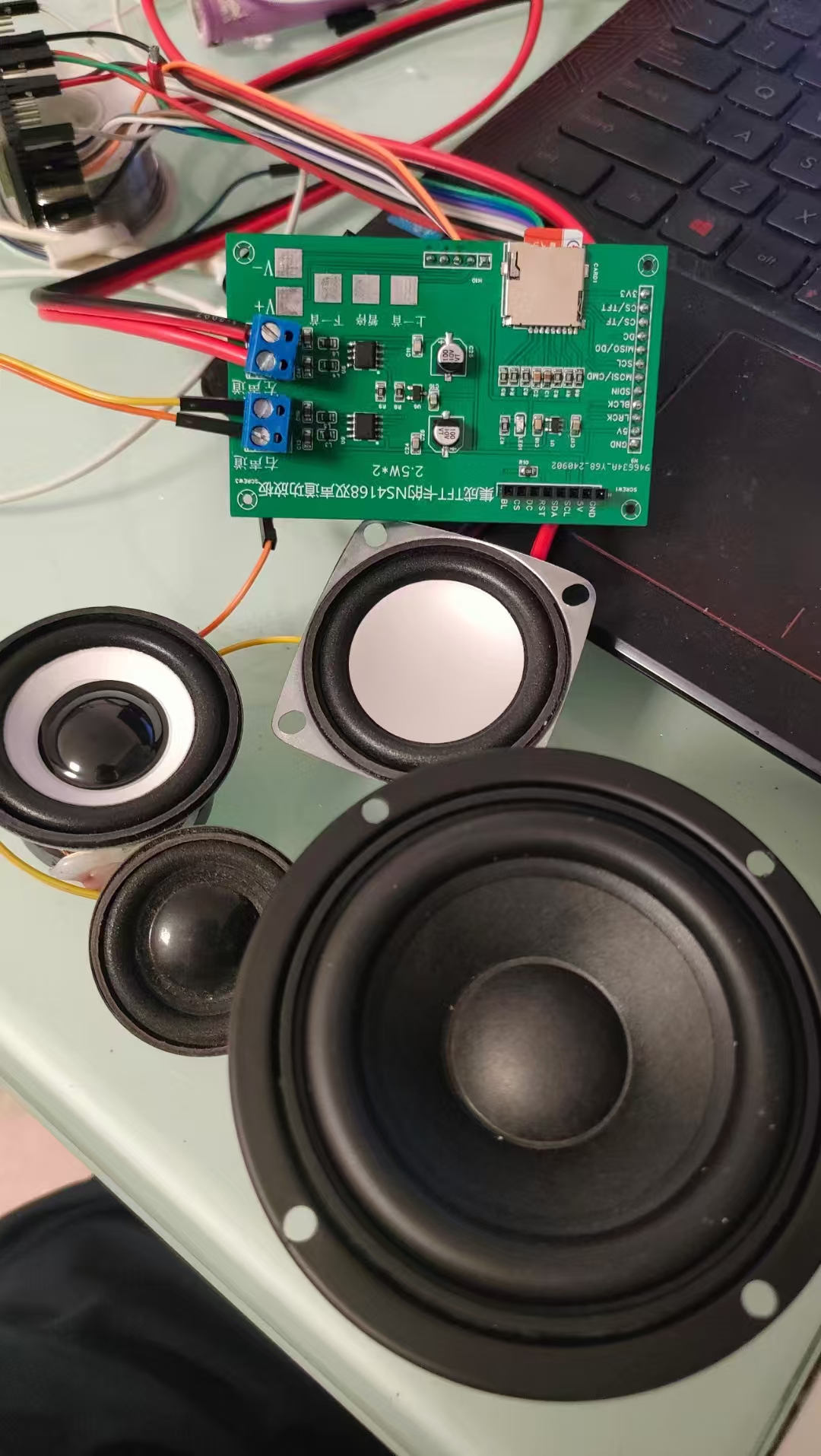

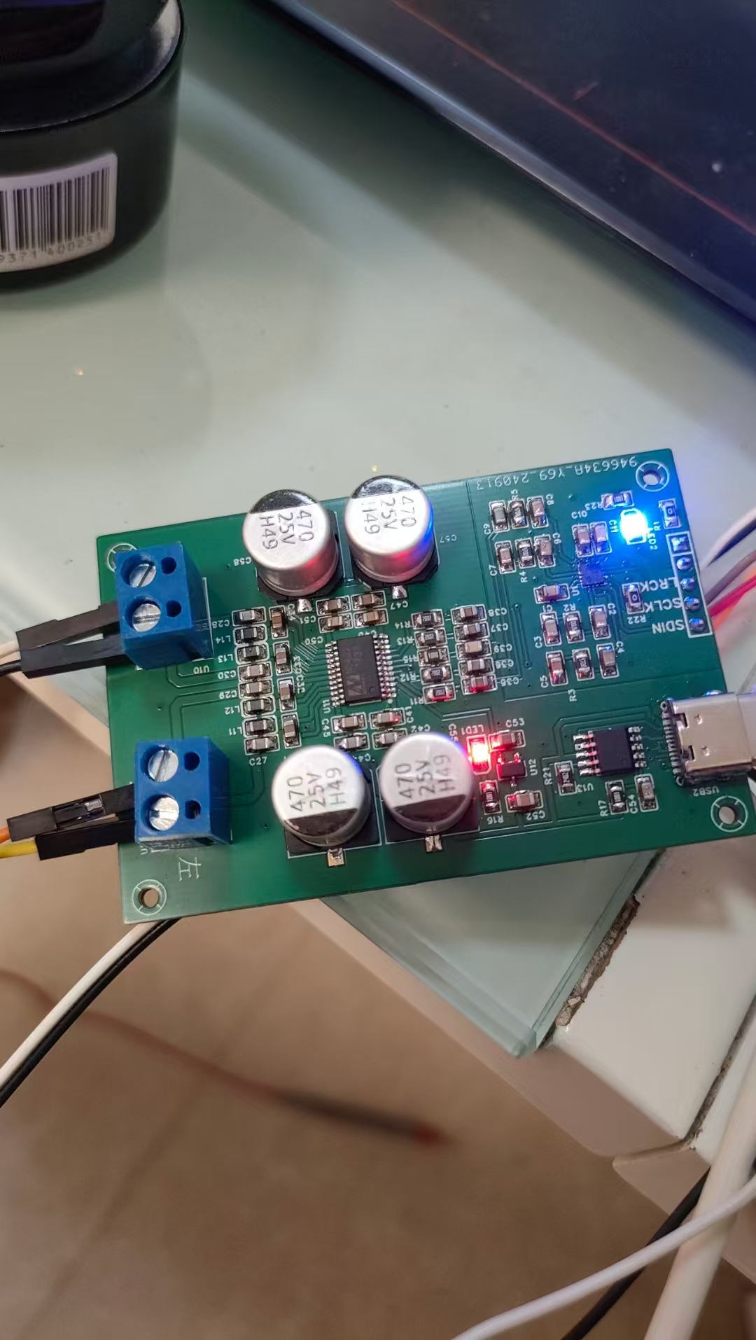

买了一堆喇叭回来,反正也便宜,由于ns4168的功率只有2.5w,喇叭基本都是5w,认为功率不够可能导致音效不好,于是就想折腾更大功率的功放,于是把芯片换成了ns4225和es7149,在这个过程中对于功放所谓的前级和后级有一点程度了解。
也通过犯错,手动飞线,了解了地,数字地和模拟地以及功率地;这各种地在之前只是听说,只有实践了才知道怎么回事。

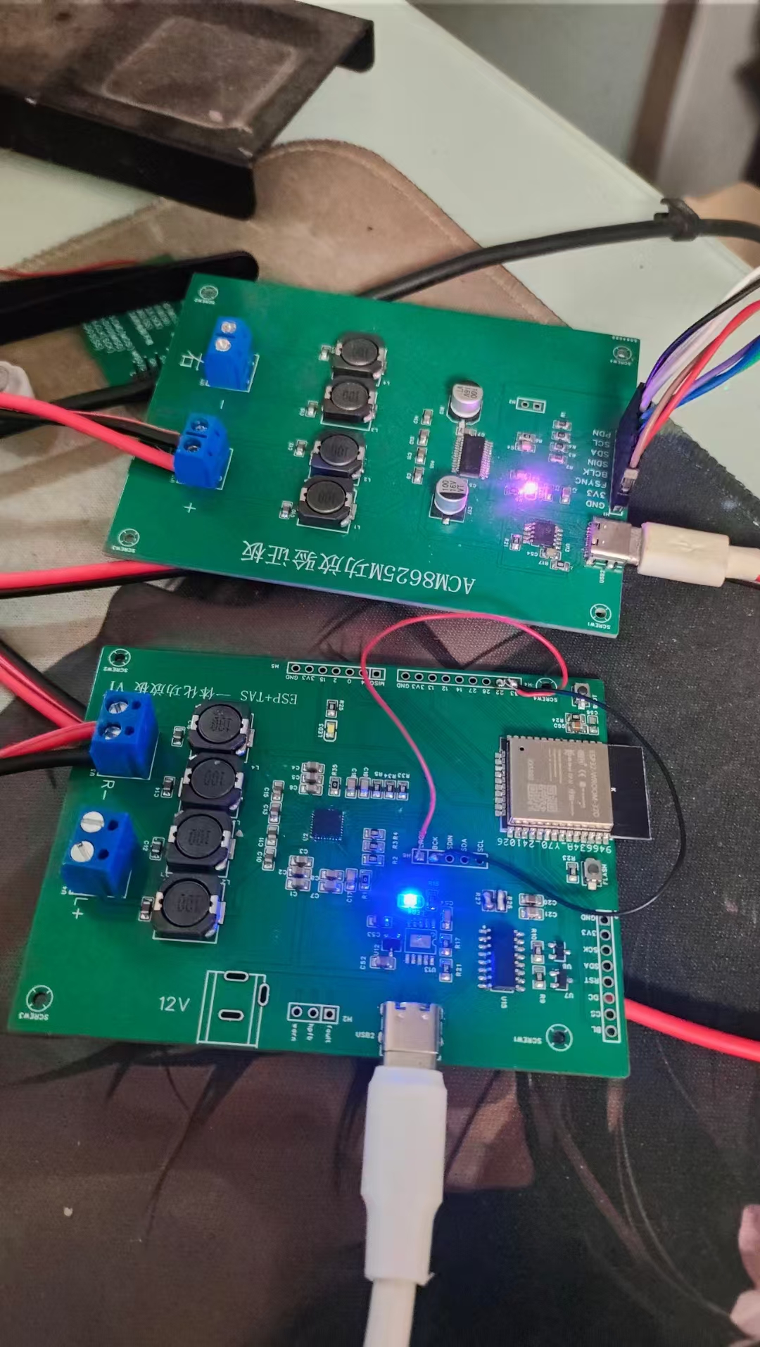

第三阶段:继续换芯片
由于前后级的各种问题,以及自己的无知就换成了acm8625m,以及后来换成了TI的芯片tas5825
这个过程中折腾了之前毫无感觉的I2C
各位童鞋,提请注意,TI这种数字D类功放板都是支持和要开启DSP才能输出声音的。要简单打开DSP容易,datasheet中有说明,但是对于DSP设置是需要另外的软件来完成的,以TI为例,需要ppc3之类的软件;而TI对于非企业邮箱和非官方网站购买的芯片不提供支持。
所以这类芯片都只能使用默认设置播放,这也导致后来做的音响人声可以,低音浑浊。
在折腾过程中,也从tssop的封装折腾到了qfn这种,都是手工上锡各种焊接;

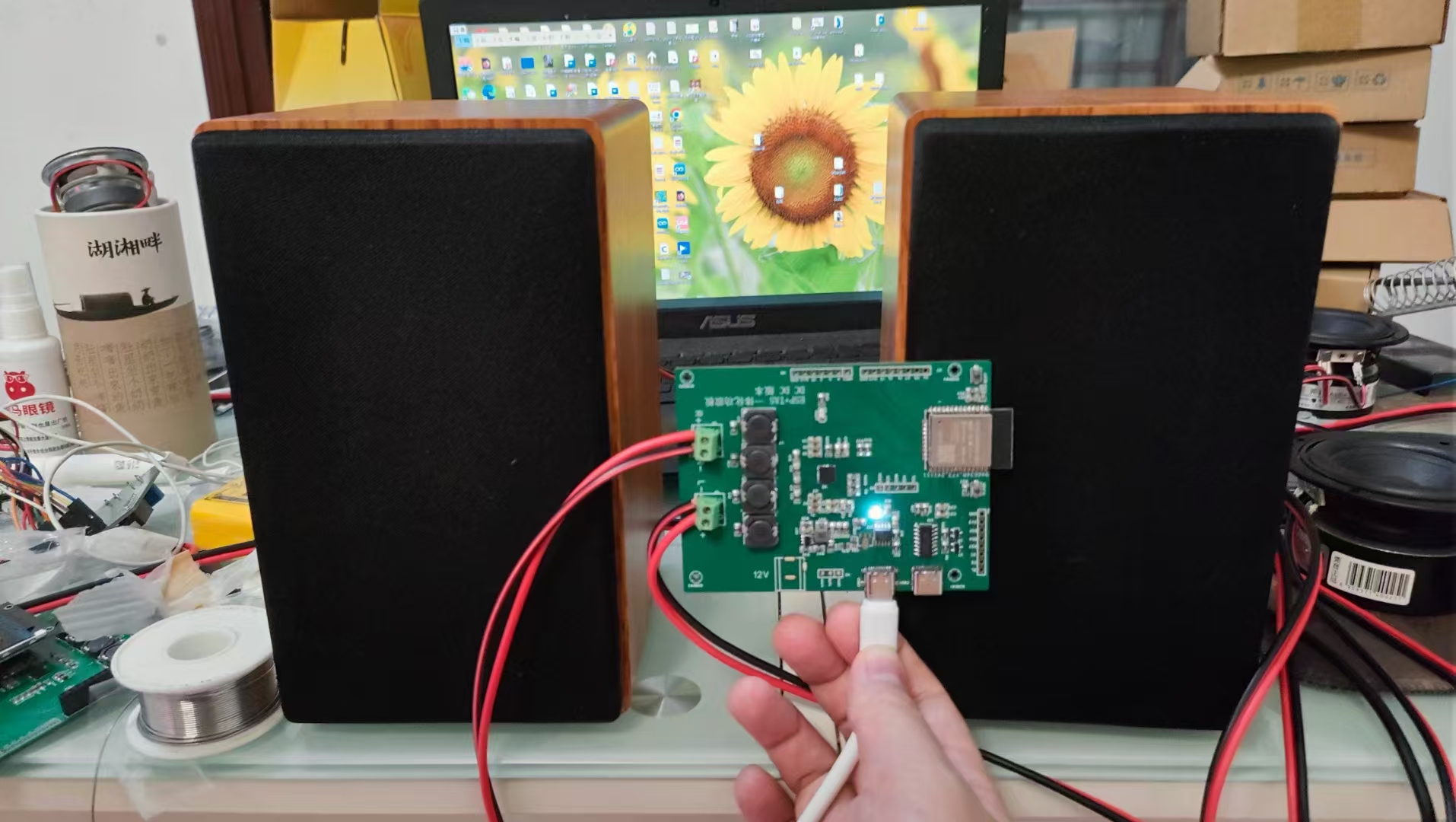

第四阶段:上音箱
其实我自己是买了两只莞音来裸听,并没有接到音箱中,由于做出的各种功放板太多了,就想送人,然后有朋友需要就网上购买了两只莞音的喇叭和木质音箱来组装
我的功放板,朋友买的喇叭和木头箱子。
听人声是真的可以,非常多的细节是通过普通耳机听不到的,低音就确实差一点。换个角度来看,这一套组合下来不到两百,挺划算的了,最贵的是音箱。
两只喇叭: 60
功放板: 算20-30吧,不算人工和其他;
木质音箱: 82
