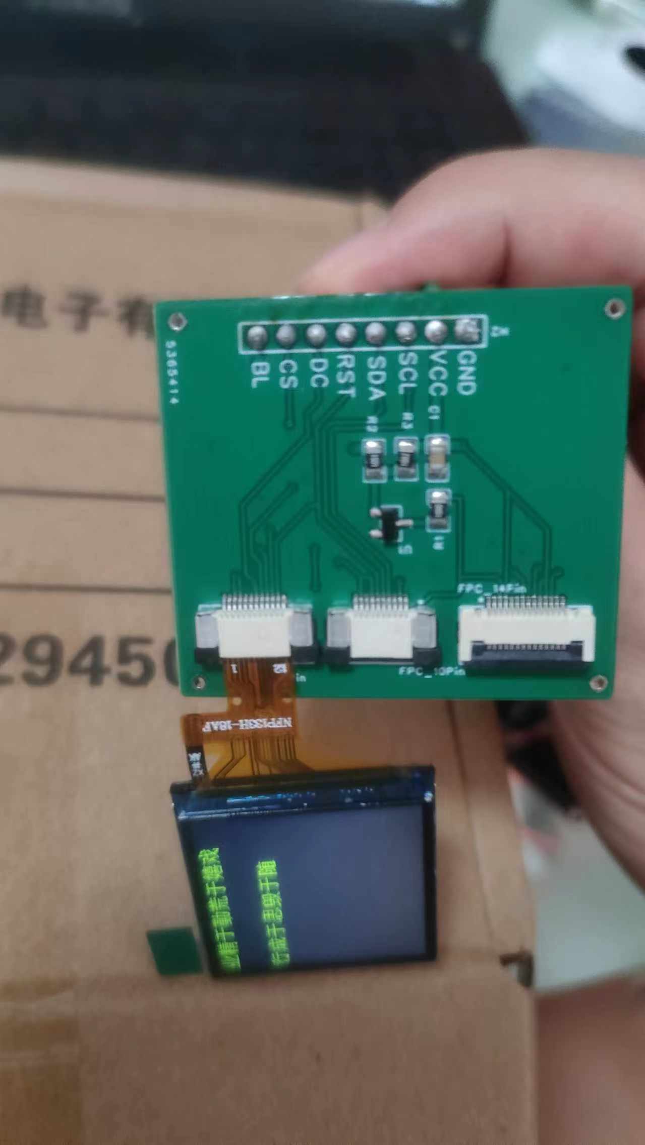

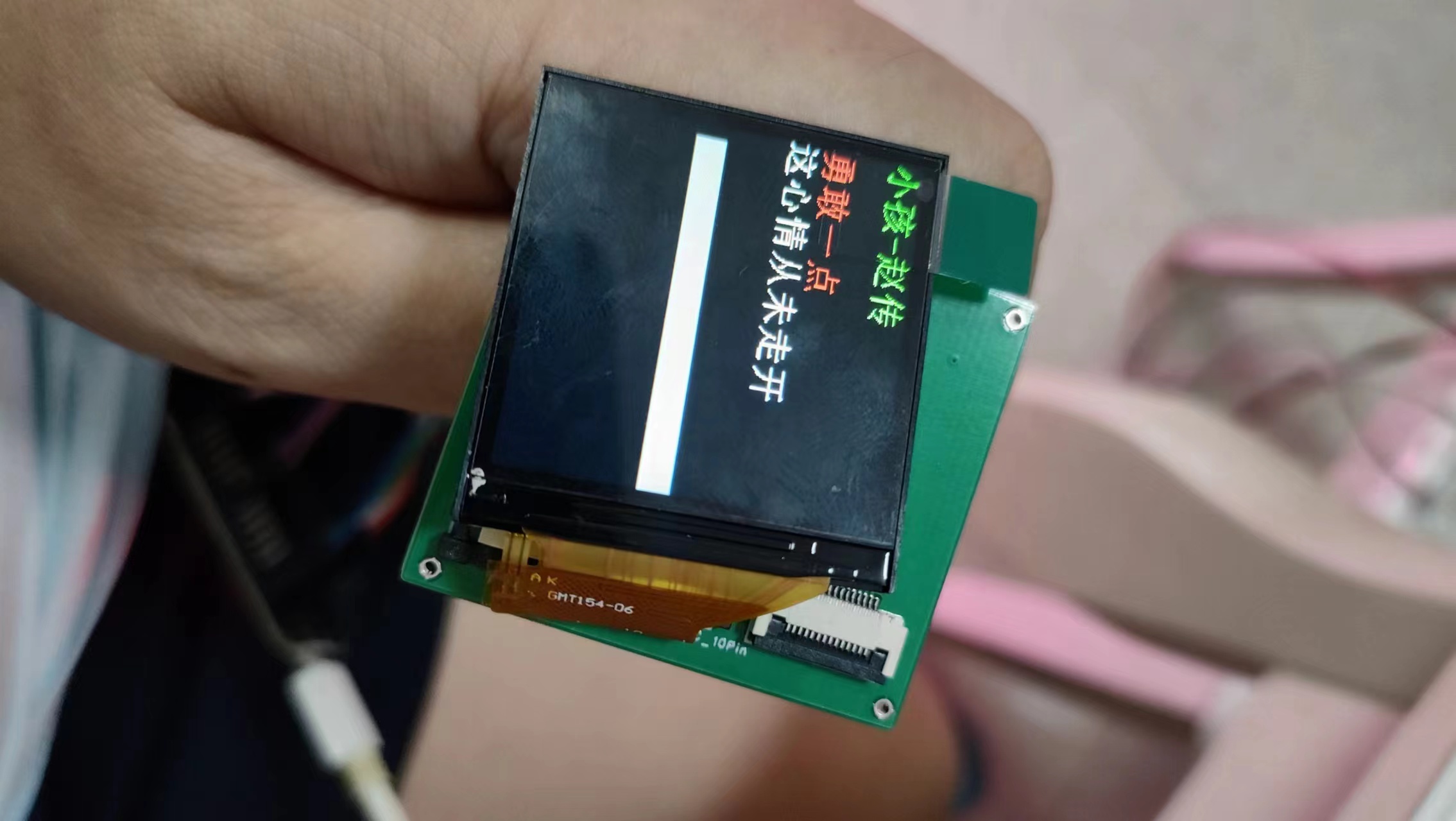

人人都离不开显示屏,网上卖的7针或者8针TFT屏幕模块都不便宜,但是如果没有驱动板的屏幕却是很便宜,能省就要省
另外一方面带阵脚的屏幕阵脚会有影响,理论上来说焊接的最省空间,但是这焊工实在太差了,只能上fpc连接器。

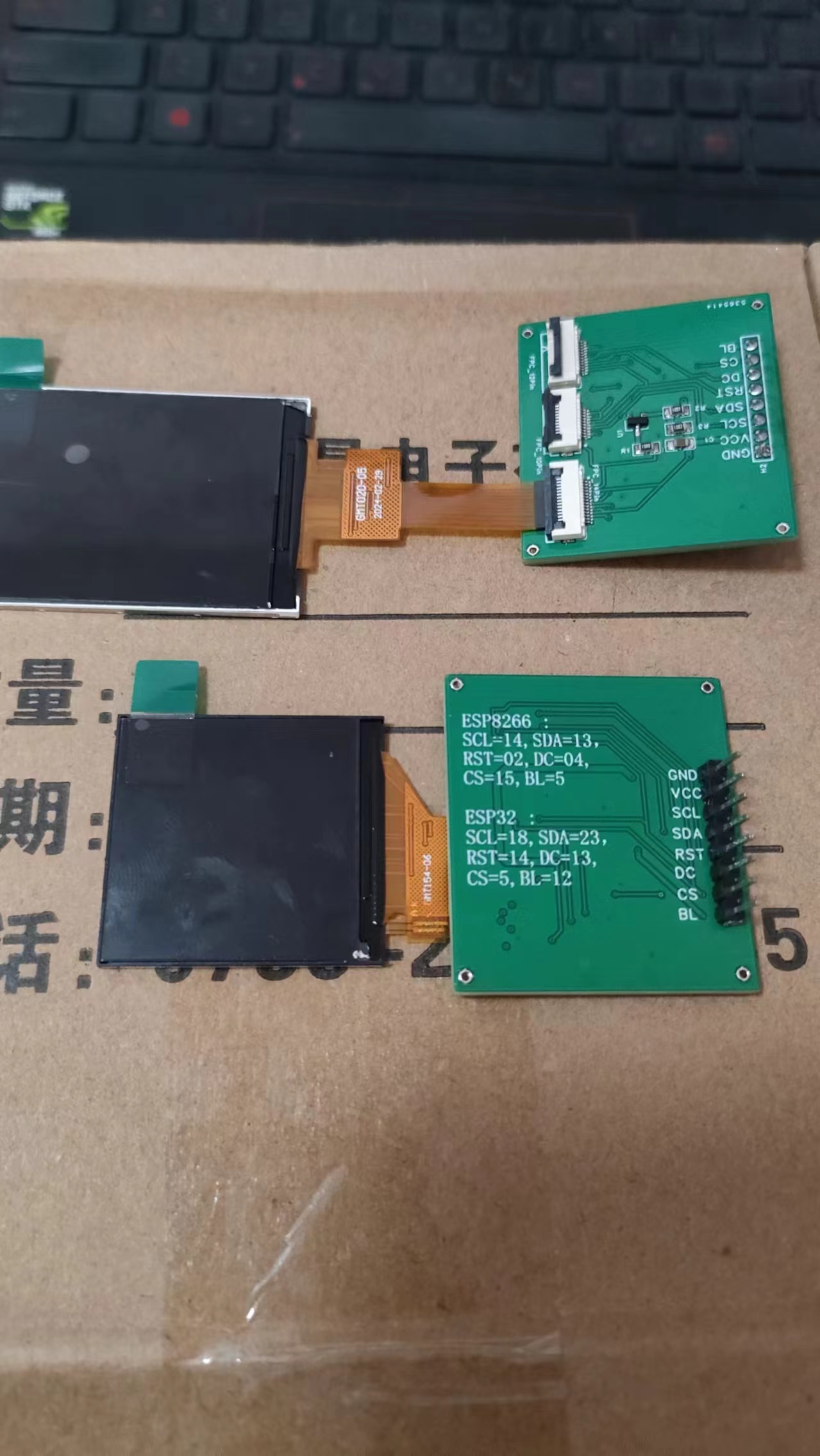

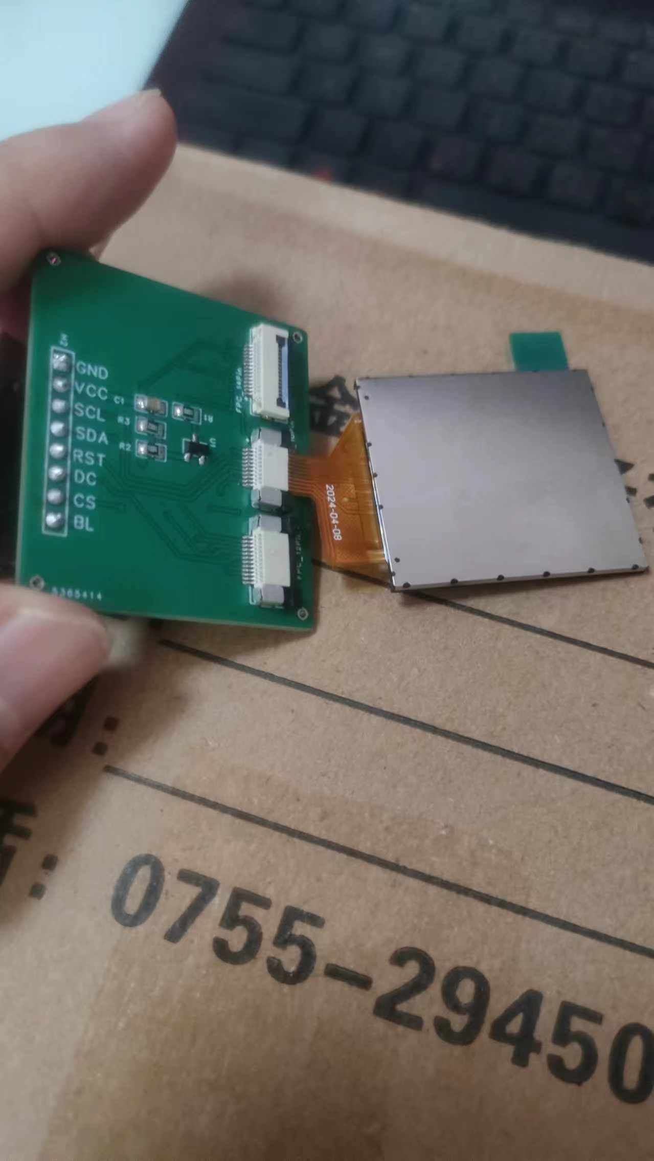

做这个之前,对于TFT的驱动板有畏惧心,之前也做过一块透明屏的驱动板,升压到12V 失败了,网上的各种TFT屏幕,哪怕都是基于SPI通信的,他的针脚种类繁多,10pin ,12pin,14pin ... ...
真心搞不懂这里面的区别,做这个驱动板存粹就是验证一下电路是否有通用性,踩坑无数次;
来说一下那些坑吧:
1,针脚线序是反的,我习惯使用翻案式fpc,但是它的线序和屏幕线序是反的,所以最好准备两种fpc 连接器:上接和下接最好都备上;这样就算是线序是反的也可以使用;
2,这个设计是和mcu共享用电,可以考虑独立一路降压供电,以免影响mcu稳定性;
3,屏幕的fpc线有正反,接线面可能和显示面是反的,建议先买屏幕;要根据fpc线的长短考虑fpc座子放在哪里;
