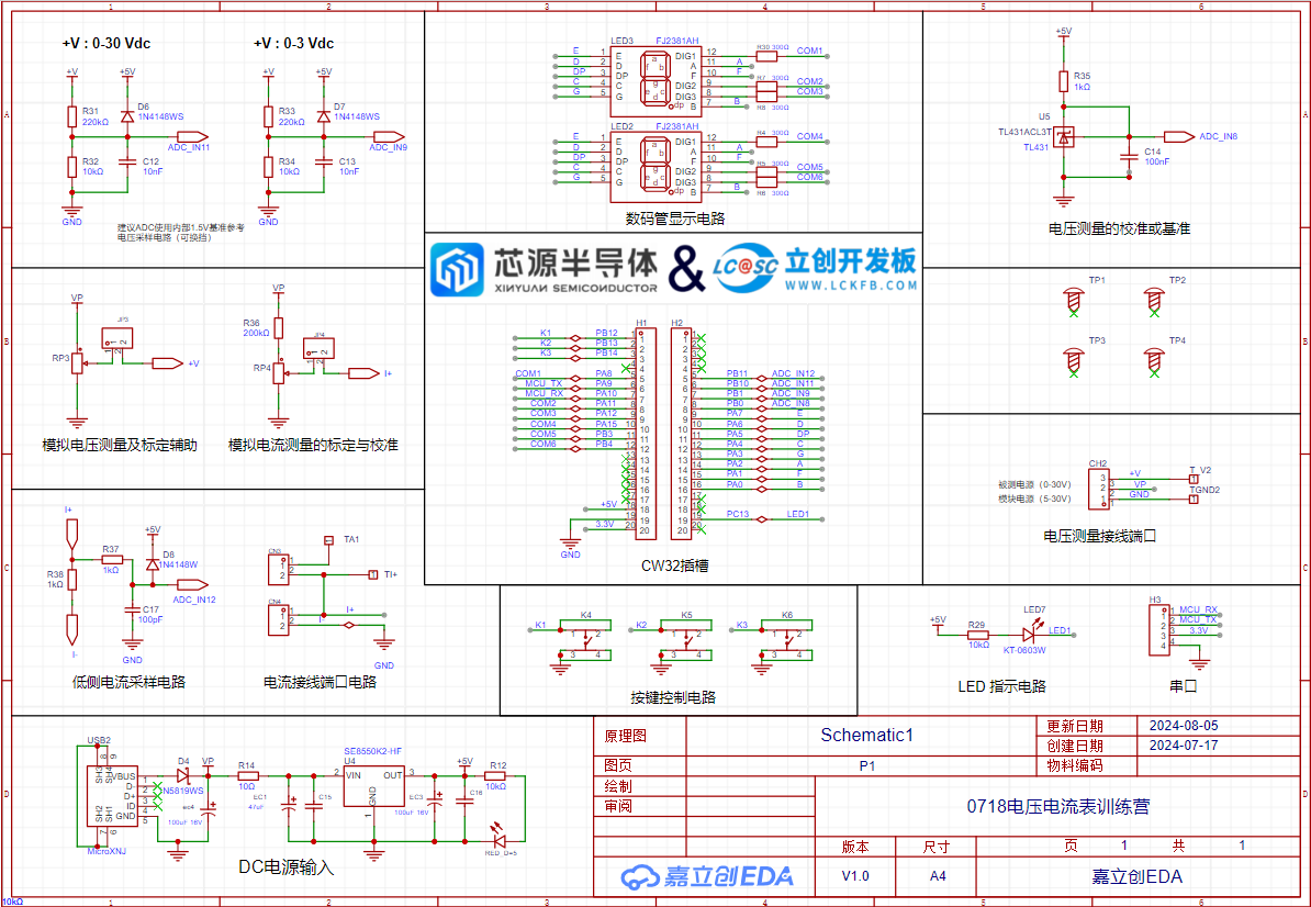

原理图

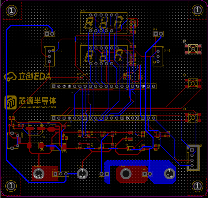

PCB

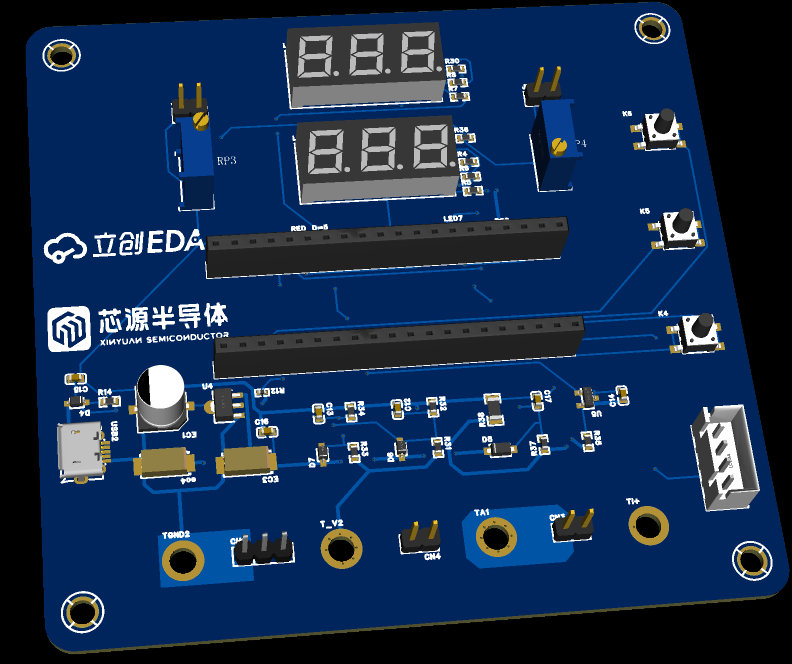

3D预览图

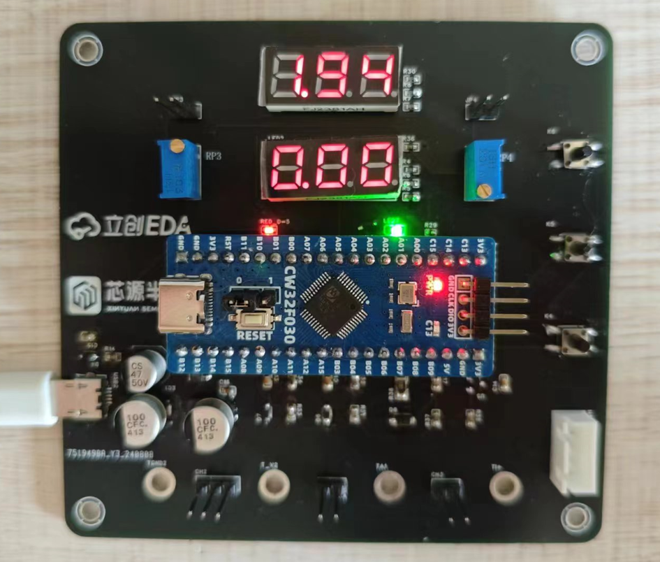

实物图
总结:第一次搞硬件,许多地方设计的不合理,micro_USB太靠中间、电容封装选择错误、以及按钮选型错误。焊接方面使用了加热台,因为锡浆放多了导致焊的十分丑,功能还算正常。之后会不断学习一直进步,感谢嘉立创感谢武汉芯源半导体。烧录文件和bom清单在附件,忘指正。
