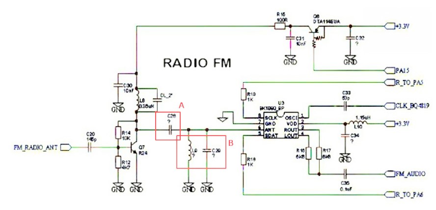

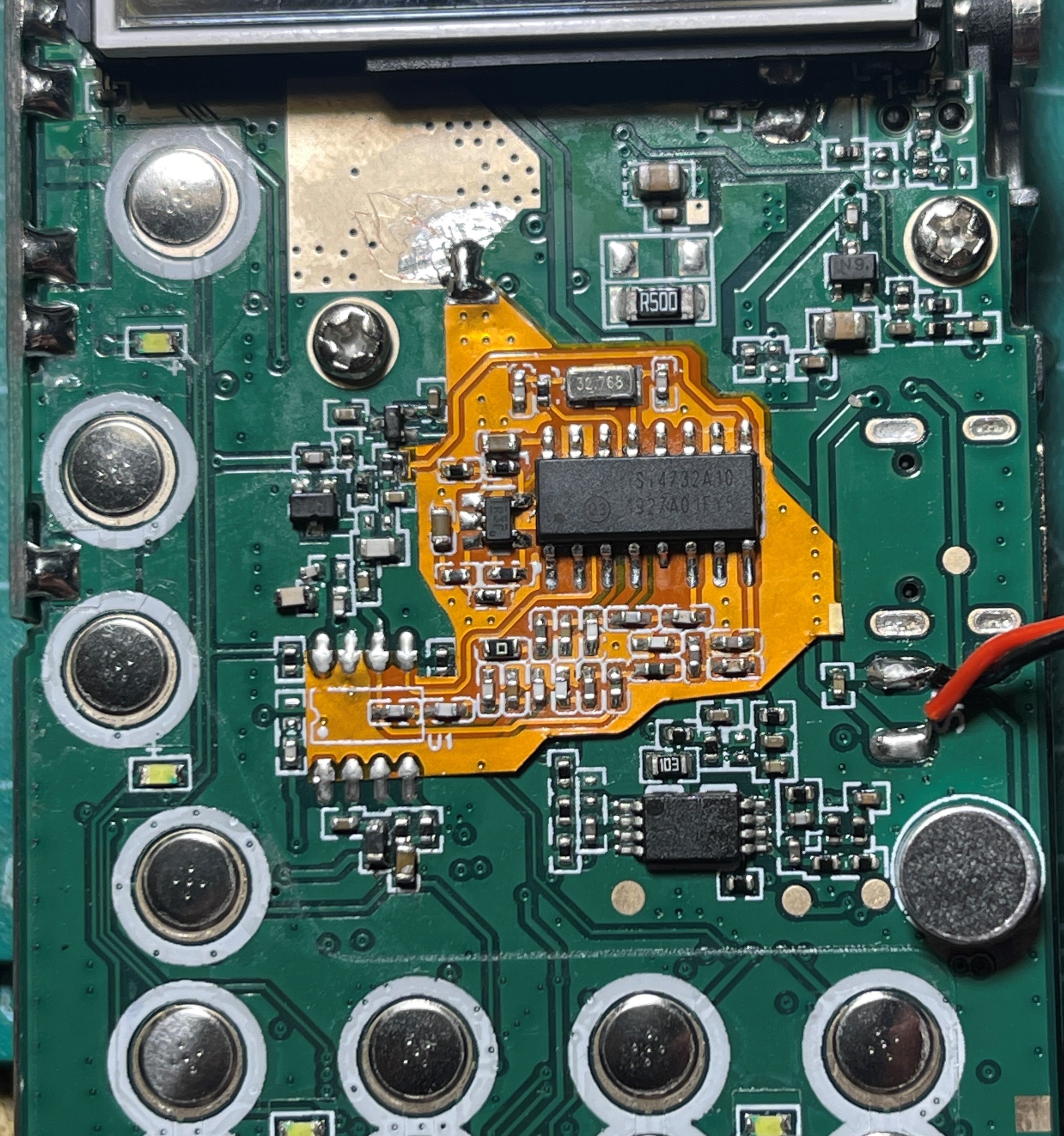

注意事项:
1原机R24三极管放大电路,输出电容需要增大到10nf(A点)以上,到BK1080第6脚的LC滤波需要去掉(B点)。
2,rst连接到原机R24放大电路的电源管(DTA114)的集电极。

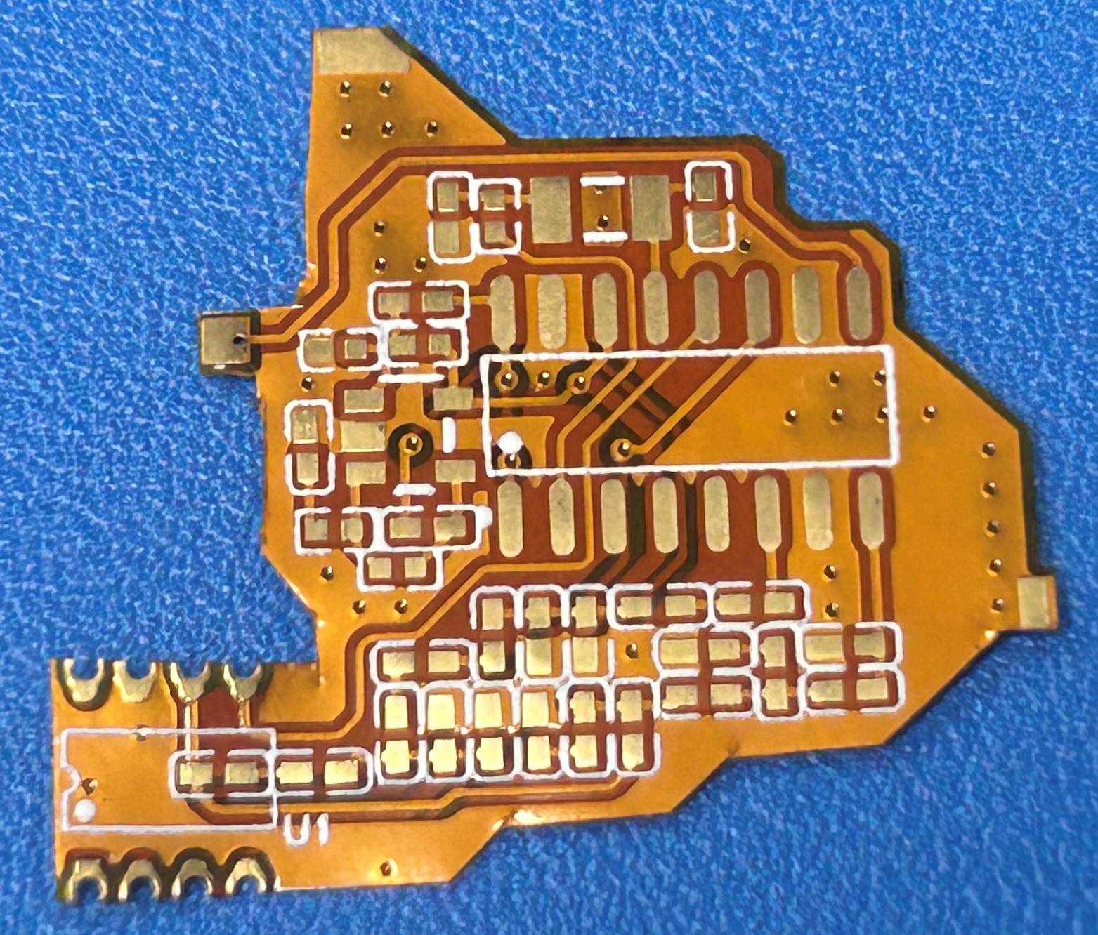

第二版:
1,因为声音太大,取消了AF放大芯片LMV321,改成了三极管。
2,取消了第一版中的高阶带通滤波器。改为120Mhz低通后,进LNA放大,再经过3阶滤波器分频后,分别进入FMI和AMI。
3,增加了LNA芯片AW5007。(实际搭焊试验,这颗芯片比原机R24放大电路好很多)
4,大幅度简化了外形,并在I2c数据线和RF信号之间插入了地线,以减小干扰。
第一版:
si4732收音模块,增加了LMV321做放大,增加了30M低通和80-130的带通滤波器。
用的0402封装,手搓慎行。
部分外形引用了free21的项目:https://oshwhub.com/free21/si4732-1-1
