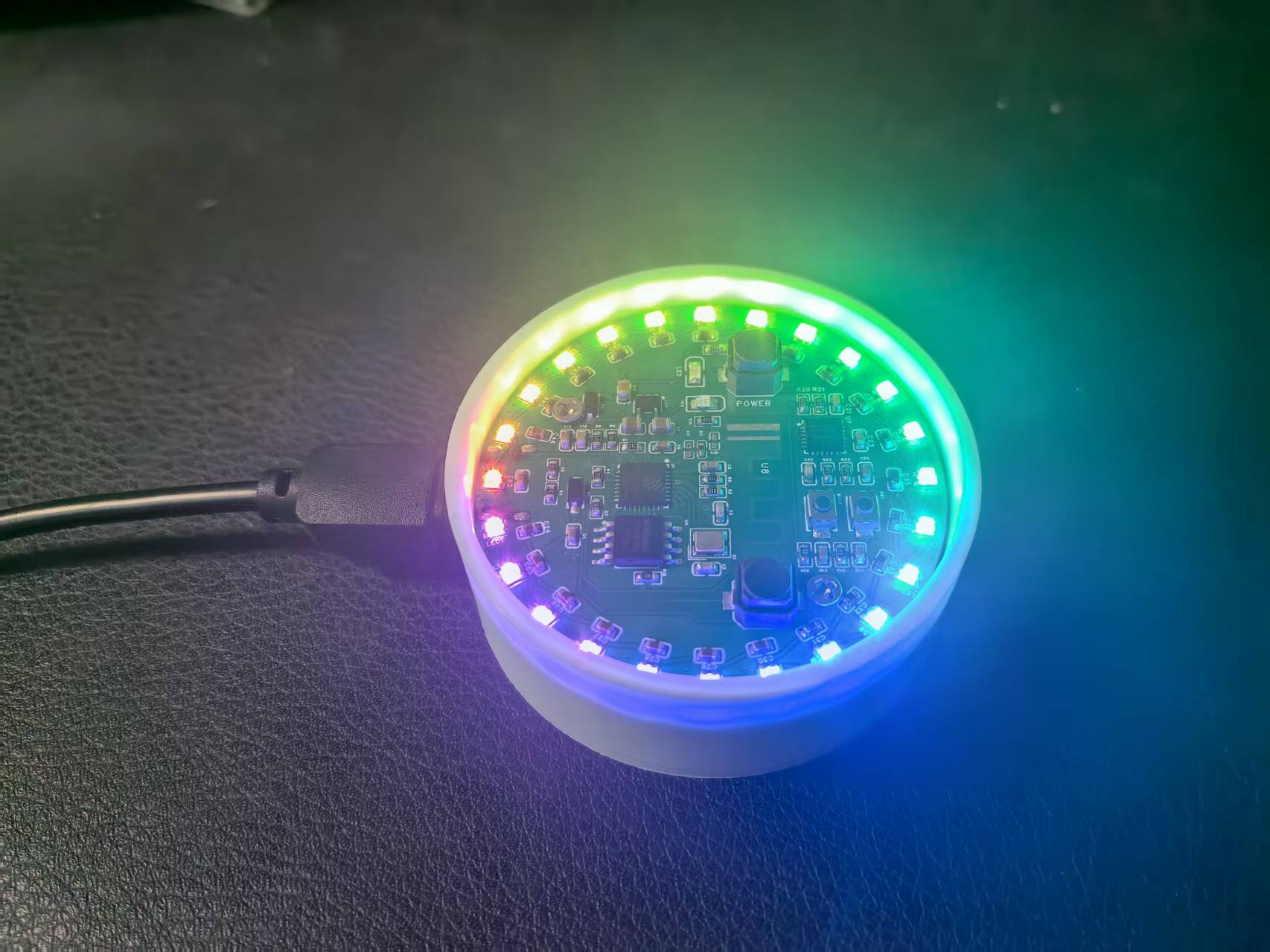

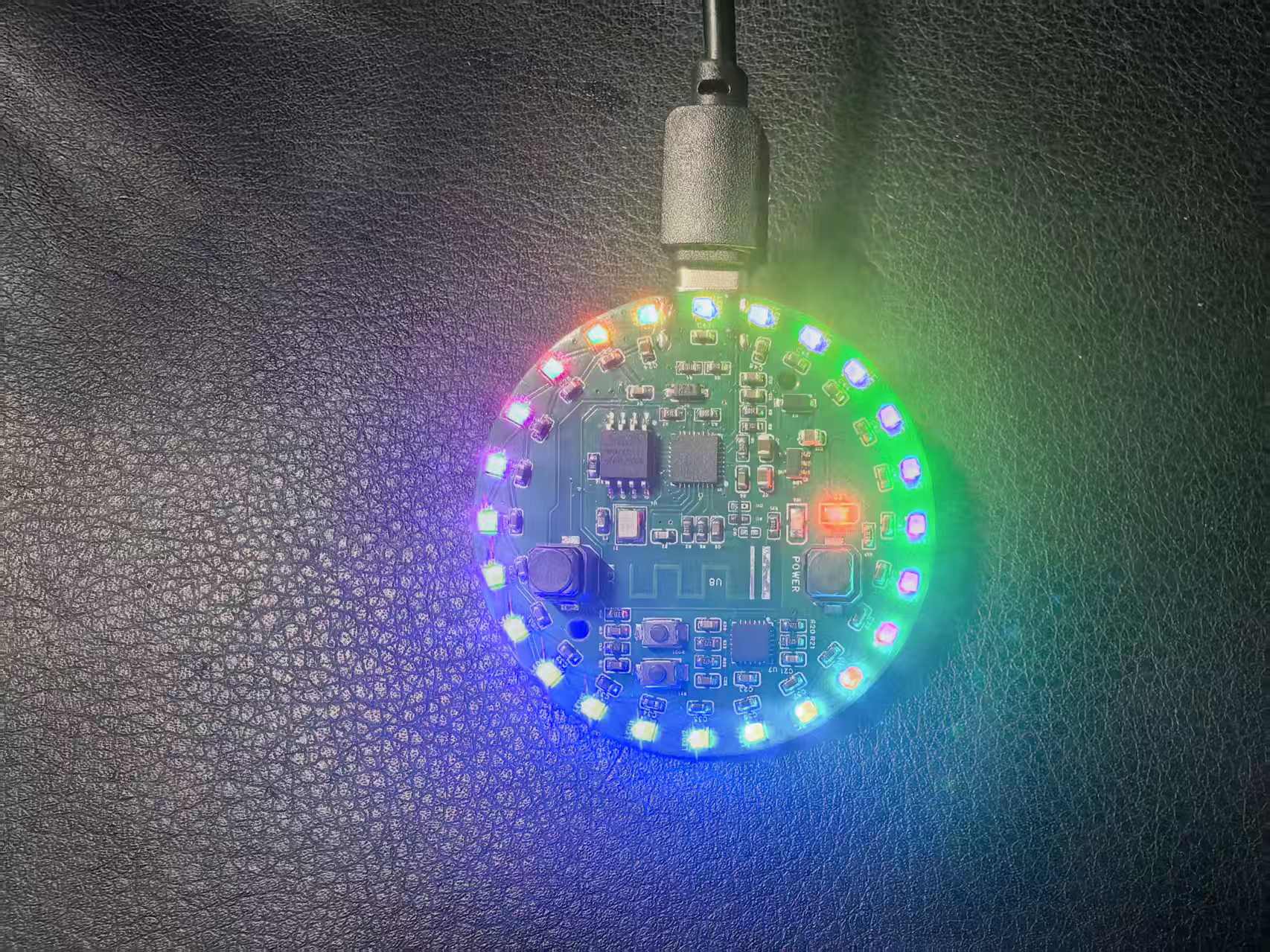

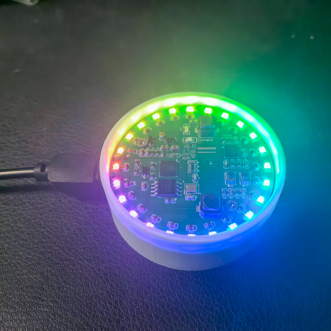

🖼️ 实物概览
智能尾灯成品展示
3D打印外壳
原型机开发及实物验证

✨ 核心特色
🚨 智能感知系统
  • 急刹识别:实时监测加速度变化,自动触发红色爆闪警示
  • 转向感知:基于陀螺仪数据智能判断转向意图,显示动态流水灯
  • 状态追踪:持续分析骑行姿态,提供精准的视觉反馈
💡 多彩光效模式
  • 彩虹波浪 🌈:绚丽多彩的流动光效
  • 柔和呼吸 💨:舒缓渐变的呼吸灯光
  • 动态跑马 🎪:活力十足的跑马灯效果
  • 色彩渐变 🎯:优雅的色彩填充过渡
  • 高亮常亮 💡:最高亮度的白色照明

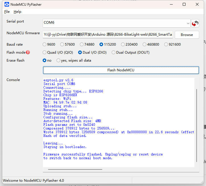

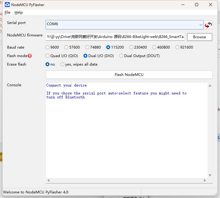

固件刷写 → 使用 NodeMCU-PyFlasher 工具,通过USB转TTL工具(CH340/CH341模块)烧录固件,流程如下:
1. 接线与下载模式
  • 接线连接
    • USB转TTL → PCB接口
    • GND → GND(地线)
    • 3.3V → 3.3V(电源,严禁接5V
    • TXD → RXD(数据发送→接收)
    • RXD → TXD(数据接收→发送)
  • 进入下载模式
    • 确保USB转TTL工具与PCB正确连接并插入电脑。
    • 按住板上的 BOOT 按键不放。
    • 短暂按下 RST 按键后松开。
    • 等待1-2秒后释放 BOOT 按键。此时设备已进入下载模式。

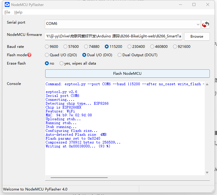

2. 使用 NodeMCU-PyFlasher 烧录
  • 打开 NodeMCU-PyFlasher 工具。
  • 配置参数
    • Serial Port: 选择正确的COM口。
    • NodeMCU firmware: 点击 Browse 并选择您下载好的 SmartTailLight_v25.1025.9.bin 固件文件。
    • Baud rate: 保持默认 115200
    • Flash Mode: 保持默认 DIO
    • Erase flash: no(不清除闪存数据)   yes, wipes all data(擦除所有闪存数据)注:首次刷写固件推荐擦除所有闪存数据
  • 点击 Flash NodeMCU 按钮开始烧录。
  • 等待进度条完成,并出现 Firmware successfully flashed 提示,表示烧录成功。
3. 启动设备
  • 请确保设备已正确供电(内置电池、USB供电或通过调试器连接)。
  • 短按 RST 按键,使设备重启并进入正常工作模式。
  • 观察指示灯状态,等待设备自检完成。
注意事项:如使用USB转TTL工具供电进行测试,则无需操作设备开关。

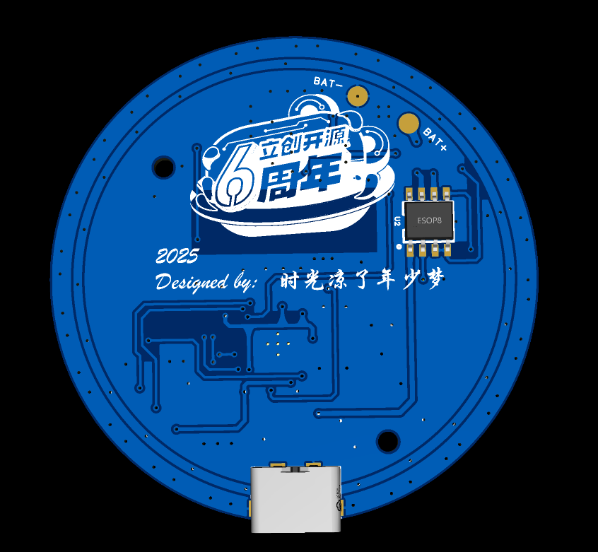

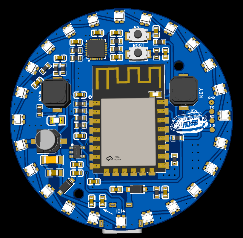

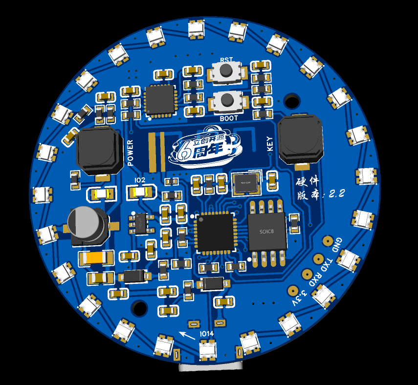

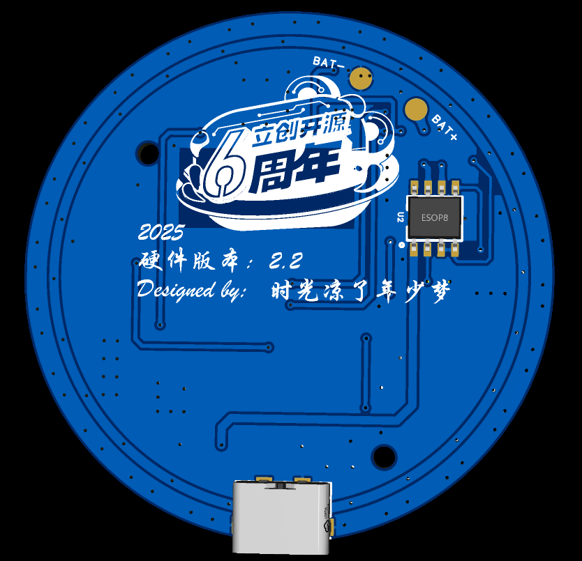

🛠️ 硬件更新状态
当前版本:V2.2 - 待实物打样验证
ESP8266EX-QFN版本 - 标准版本
ESP12F贴片版本 - 焊接友好型
🆕 版本亮点
  • 电源系统全面升级:增加三级电容滤波网络,彻底解决大电流场景下的电压跌落问题
  • PCB布局重新优化:关键信号路径优化,提升系统稳定性和抗干扰能力
  • 散热性能增强:改进电源走线宽度和元器件间距,提升大功率输出时的稳定性
🔧 技术改进
  • 电源稳定性提升
    • 新增1000uF电解电容,提供大电流瞬时能量缓冲
    • 增加100uF陶瓷电容,优化中频段电源滤波
    • 添加0.1uF陶瓷电容,有效抑制高频噪声干扰
  • 信号完整性优化
    • 重新规划WS2812B电源路径,降低线路阻抗
    • 优化MPU6050传感器走线,减少运动检测误触发
    • 改进ESP8266电源滤波,提升WiFi连接稳定性
  • 机械结构完善
    • 保持与V2.1版本相同的3D外壳兼容性
    • 优化元器件布局,提升组装便利性
🎯 问题解决
  • 彻底解决:刹车检测时系统重启问题
  • 显著改善:大电流LED效果下的电压稳定性
📊 版本历史
  • V2.0 (已打样实物验证)- 初始打样版本,实现基本功能验证,发现ADC采样和布局问题
  • V2.1 (已打样实物验证)- 修复ADC采样电路,优化元器件布局和机械结构
  • V2.2 - 当前版本,全面升级电源系统,解决大电流稳定性问题
