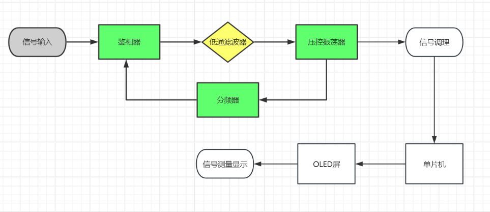

设计基于CD4046芯片的倍频器,并可实现对输出信号进行频率的测量与显示,输入信号fi可由信号源提供,fi的频率范围1KHZ~100kHZ; 实现输出信号频率N倍于输入信号频率(fo=N•fi)

理论分析与计算

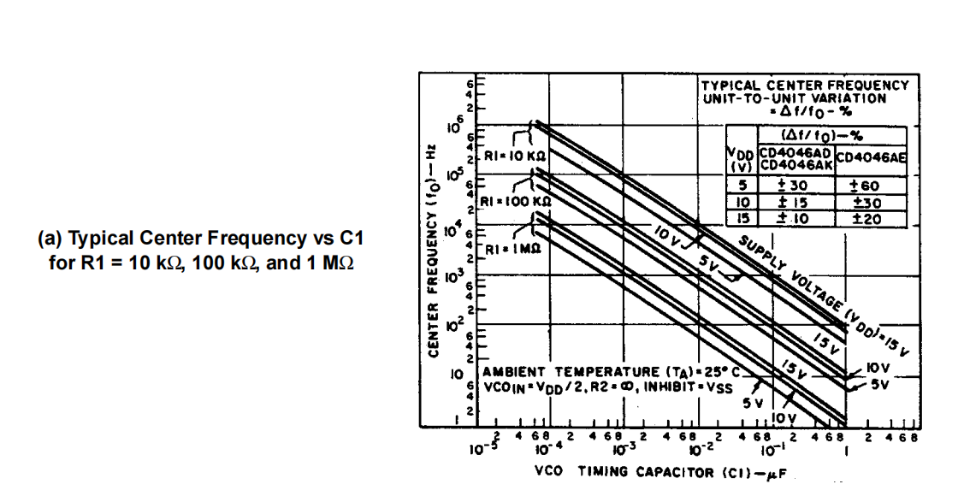

1 VCO的配置
依据CD4046的数据手册选择电容电阻确定中心频率
3:中心频率对应关系
