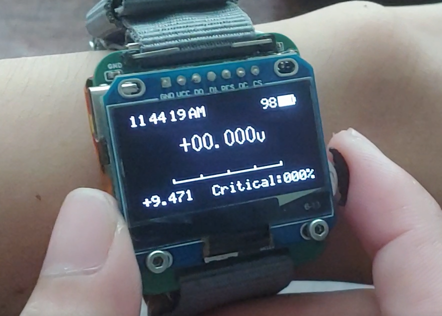

基于STM32C8T6制作的示波器手表
功能:
》基本的时间查看,调整
》流畅的菜单动画

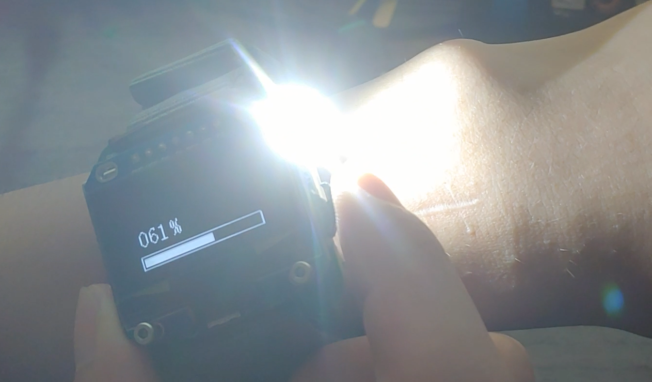

》超级亮的手电筒
》0~30v电压测量,电阻分压

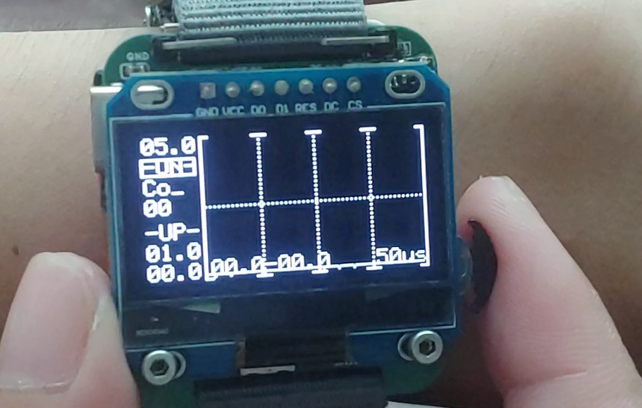

》200khz采样率的示波器,输入阻抗
》搭载 远t2 无线模块,可控制315Mhz或433Mhz的设备
》一个康威生命游戏
》一个可以连续计算的计算器,实现了4则运算及开方,三角函数,反三角函数等计算
》搭载SU-21T低功耗语音识别模组,支持50条命令,可以和表上的其他功能结合实现语音控制
》抬腕唤醒(mpu6050实现,功耗较高)
》可连接电脑直接拷贝回复词
