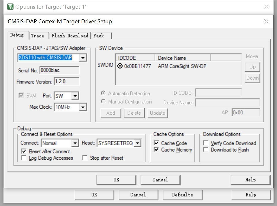

MDK可以连接STM32F030C8T6

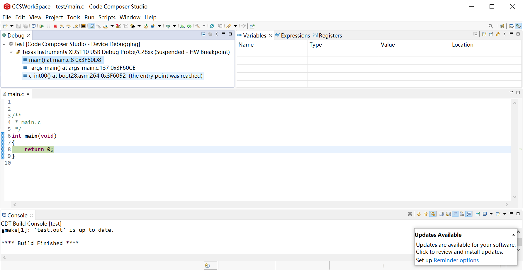

CCS可以连接TMS032F28027

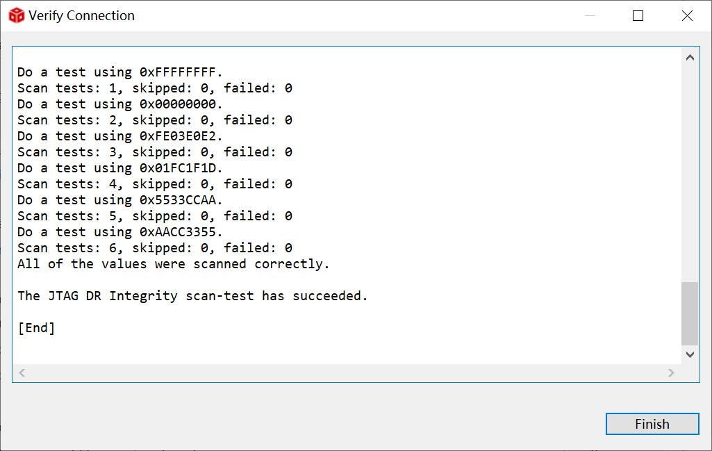

CCS JTAG 测试
CCS仿真调试
CCS仿真
