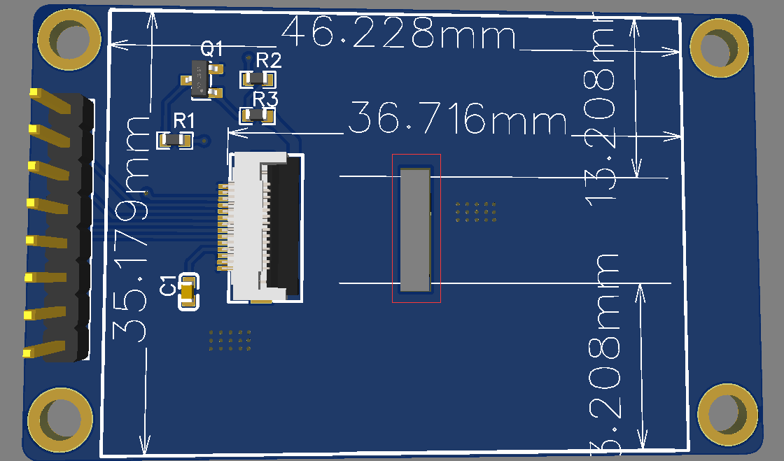

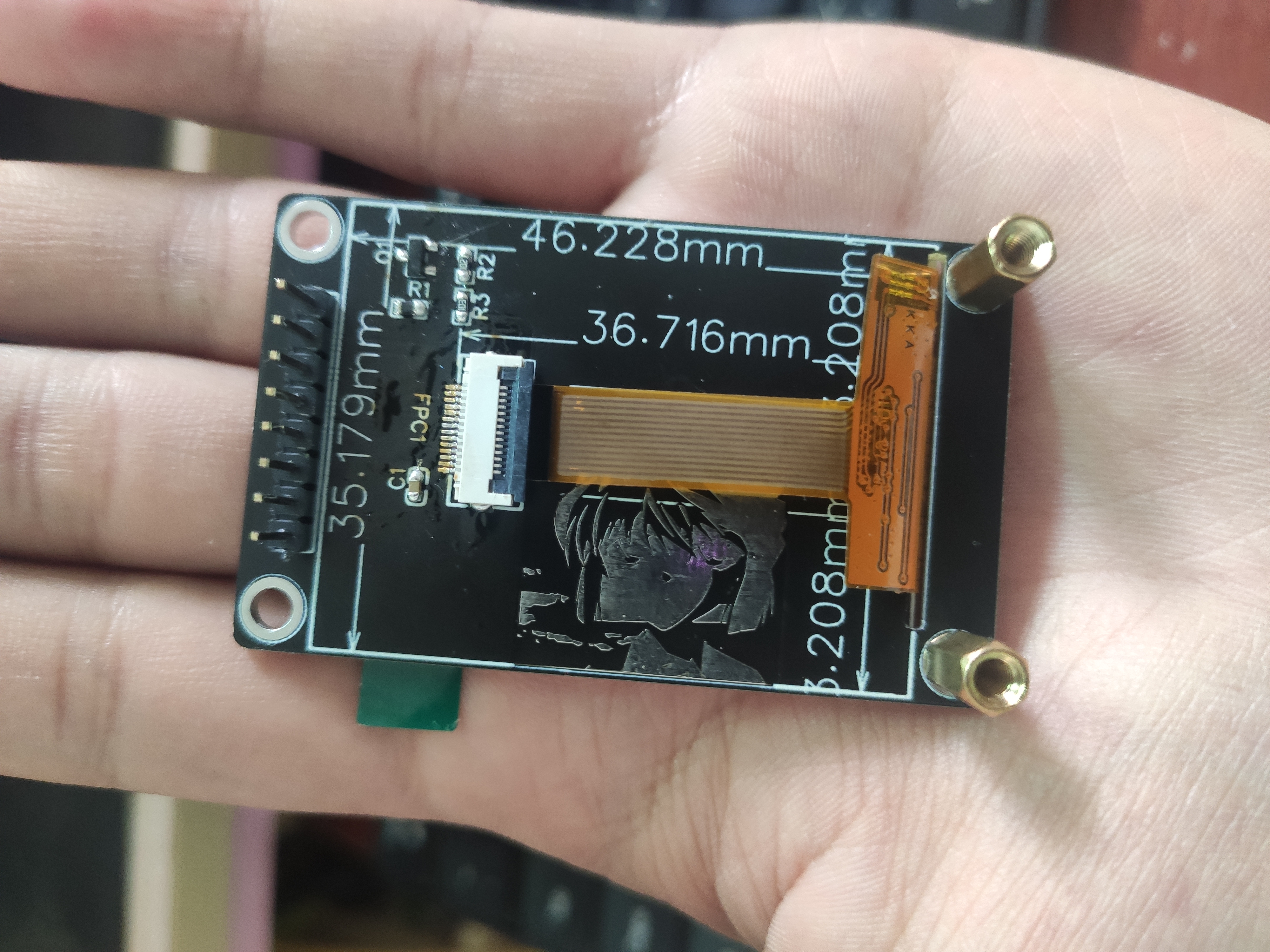

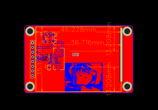

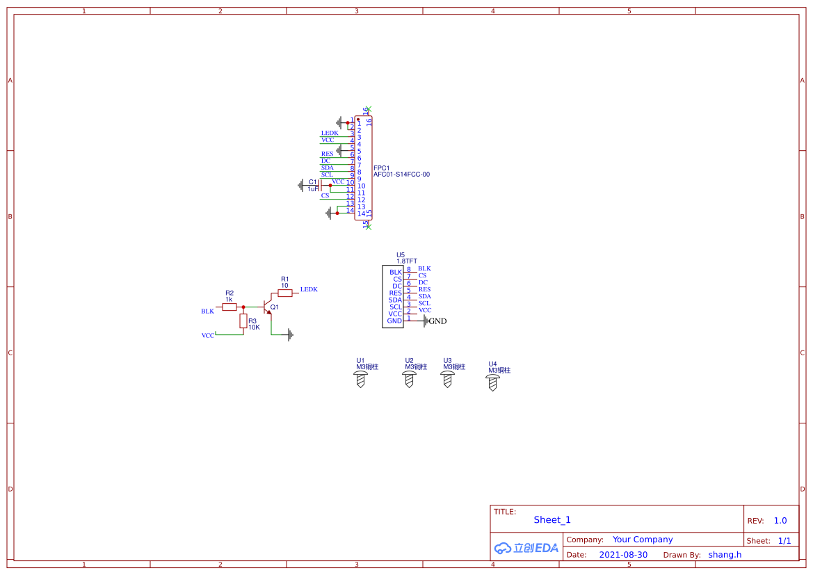

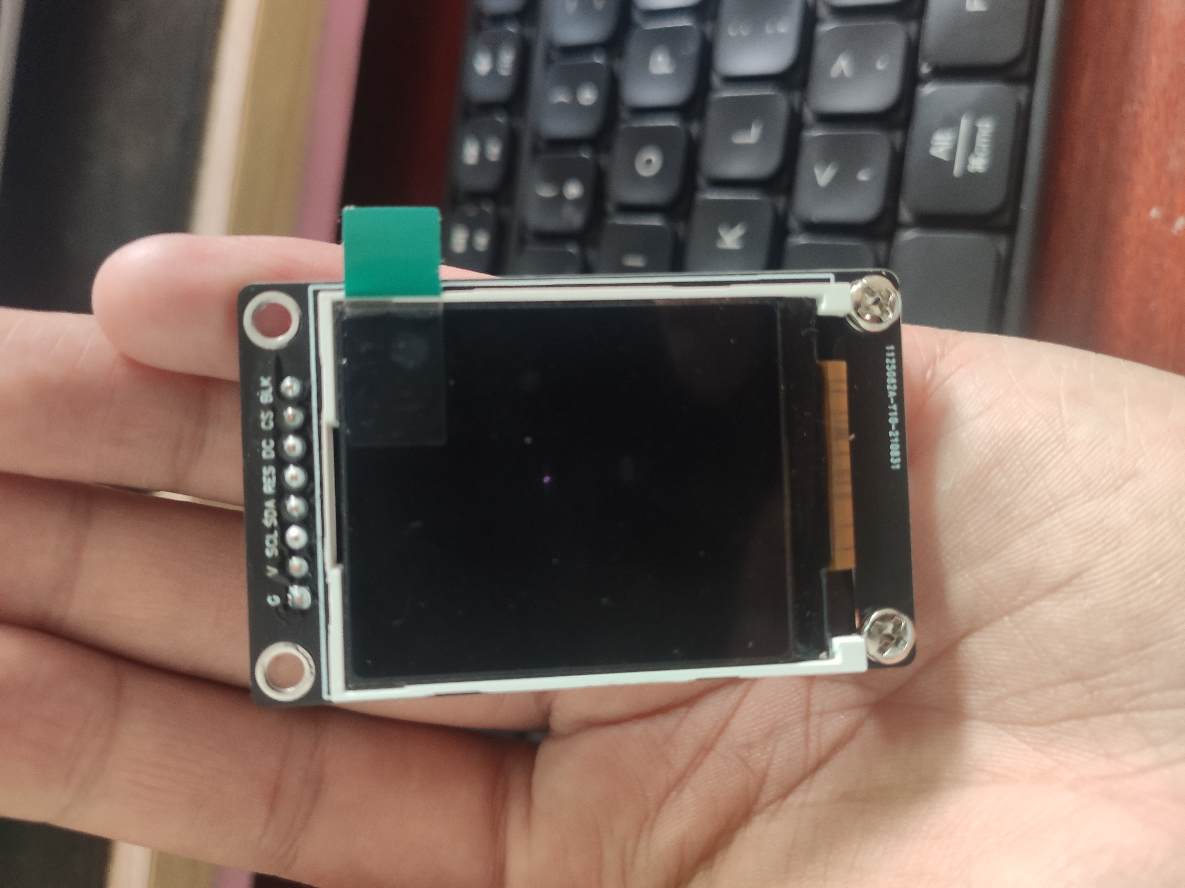

1.8寸TFT  不带触摸 接口定义  GND VCC SCL SDA RES DC CS BLK
测试代码 来自淘宝例程【附件】
2021.9.9日

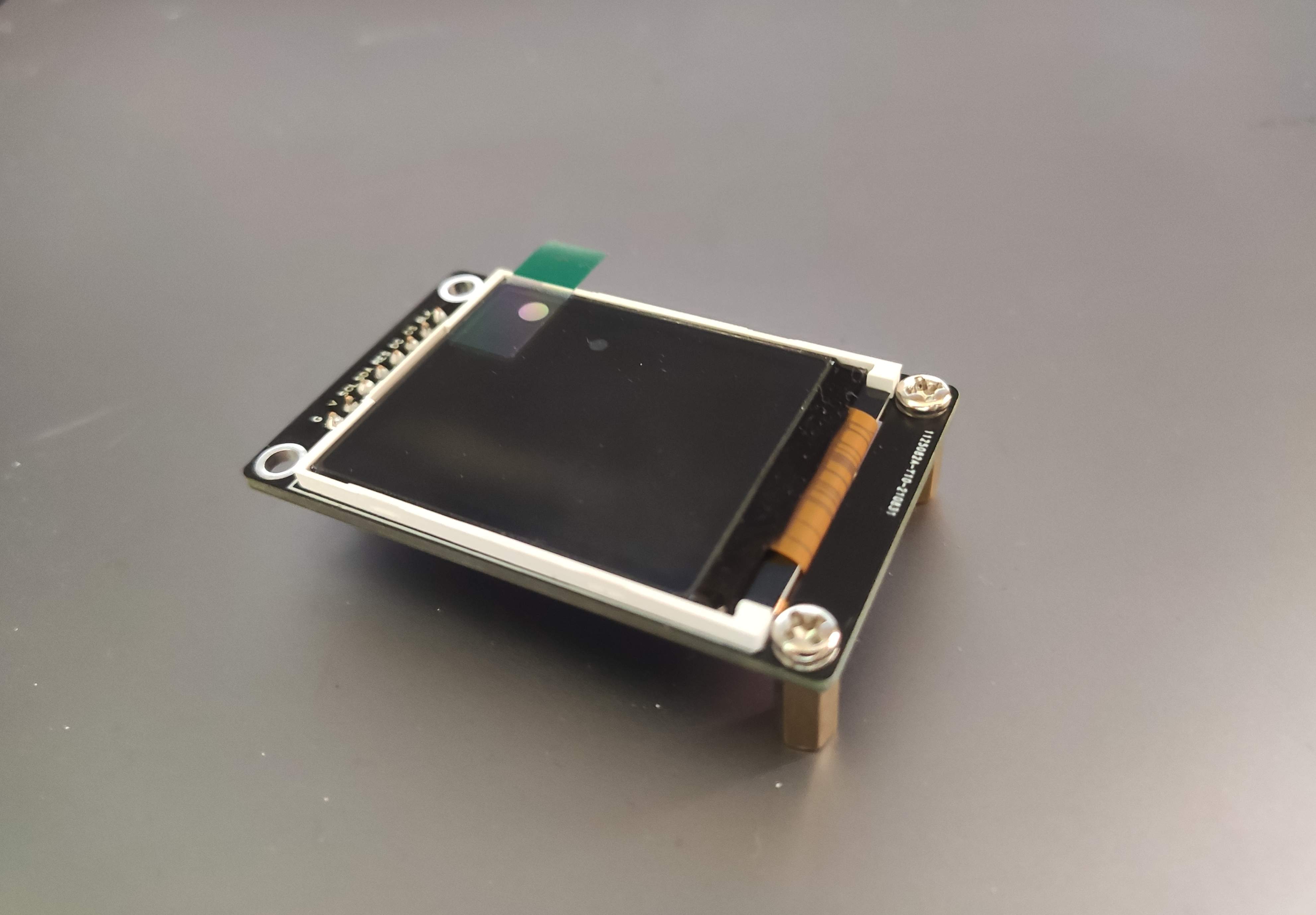

液晶屏是能正常用的
可以把槽孔放到中间 ,应该放到中间是正常的  不然底部排线不平整
