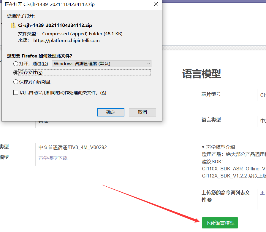

1.打开启英泰伦官网:https://platform.chipintelli.com/web#action=235&menu_id=198启英泰伦

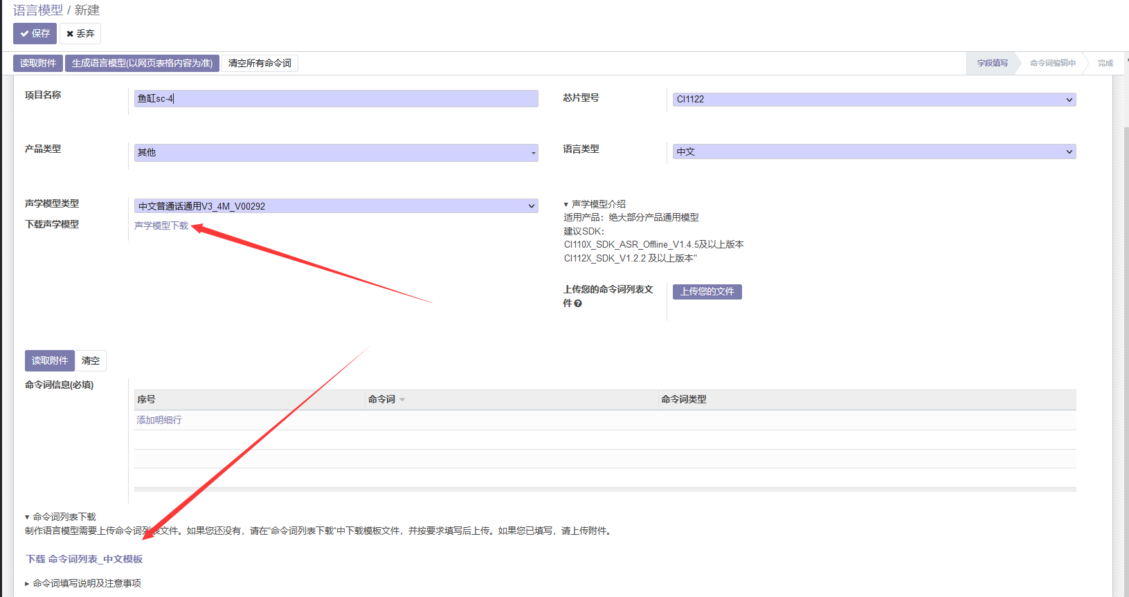

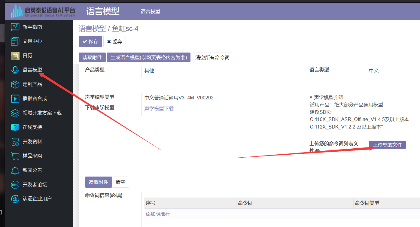

2.点击语音模型点击创建
先下载声学模型和命令词列表
7BV1zavFxR0MADlZ9qEB3Vwt9UwNu1NSWz8UFHs1.pnglYLdskHUVEedfnqY5pxNAwjAH7XW6xfvtNzaCkwQ.png

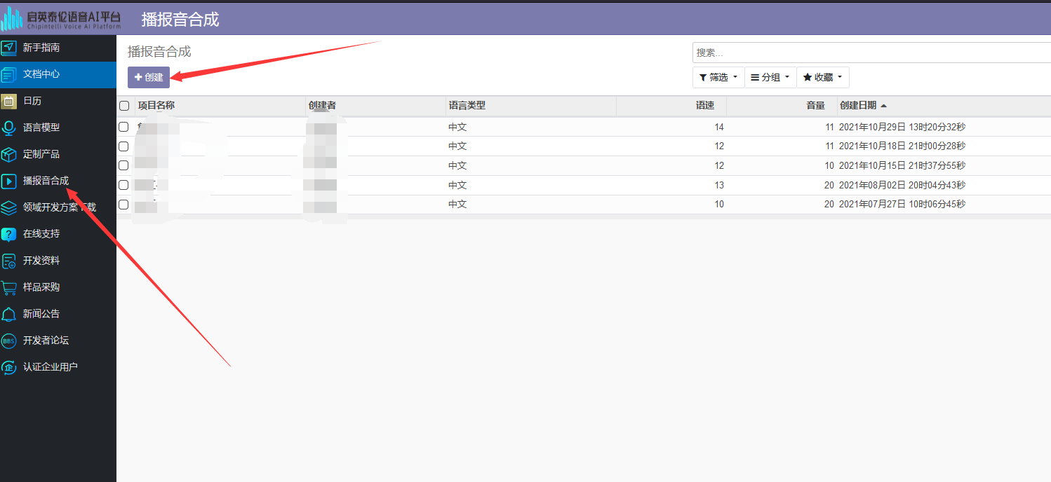

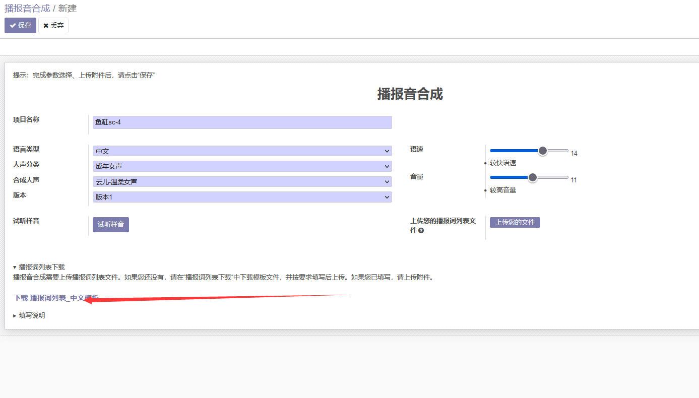

3.同理点击播报音
下载播报词模板

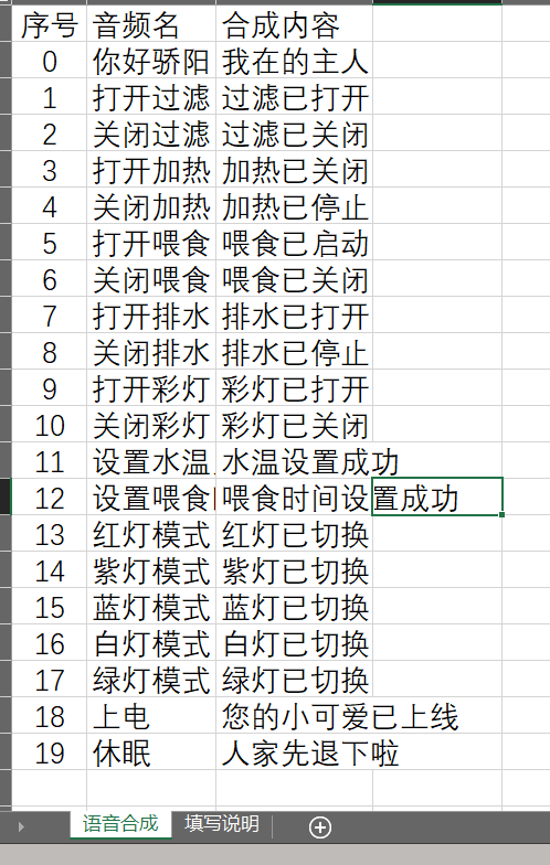

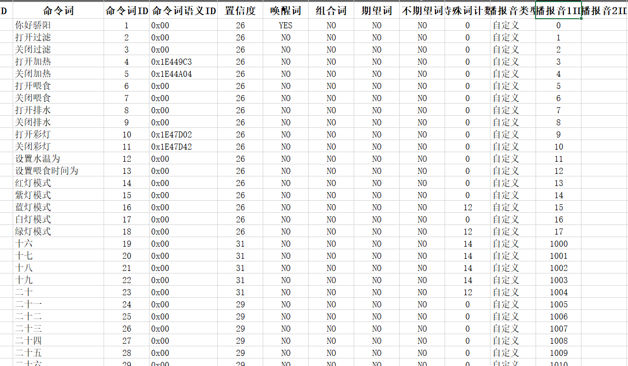

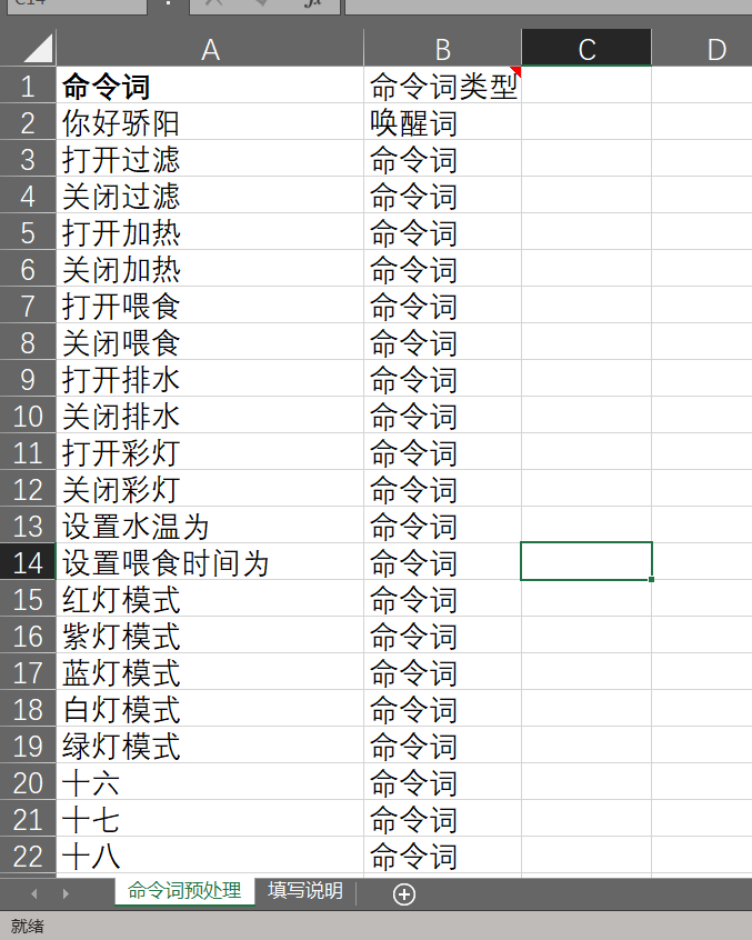

4.打开播报词列表和命令词列表表格文件
根据自己所需填写命令词与播报词

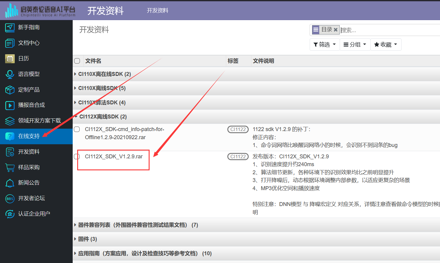

5.下载CI1122SDk

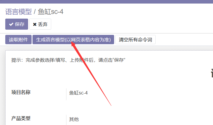

6.上传已编辑好的命令词文件
生成语言模型

同6,自己可以选择音色
点击保存即可下载

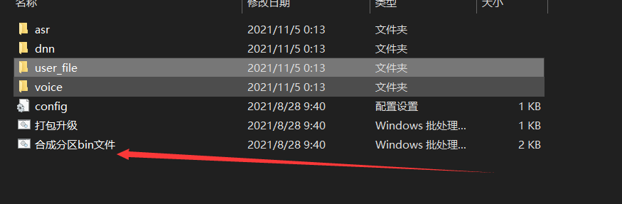

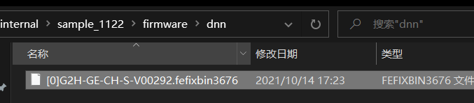

8.配置位置

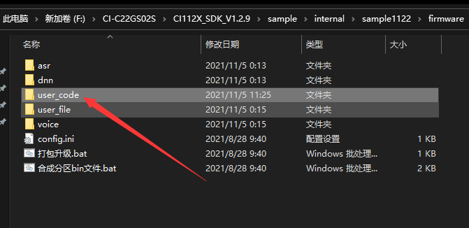

打开SDK文件下CI112X_SDK_V1.2.9\sample\internal\sample_1122\firmware此路径
准备好已经下载好的文件
删除sdk文件中asr中文件
将这两个中的文件放入asr文件中
如图
删除dnn文件中的文件
复制已下载好的声学模型放入其中

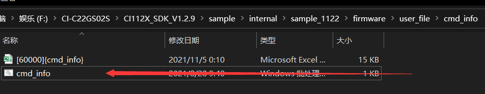

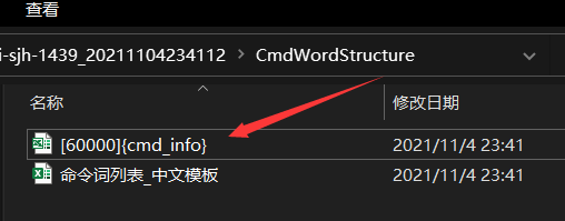

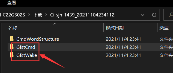

Eyn07xXJvAFvAm37oeGHSI0ZSYz0xkeBSZtf9C2O.png图中文件放入SDK目录下\user_file\cmd_info文件中
此外我们还要修改这个Excel文件
打开文件

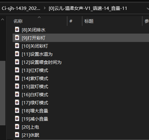

播报音ID要与播报词对应,不用的可以设置其他数值。

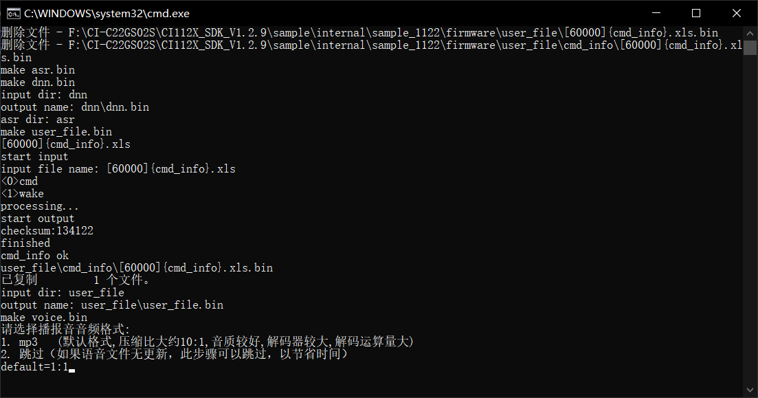

然后将上图WAV文件全选复制到SDK路径下voice\[0]voice_zhinengguanjia_chn
点击合并分区bin文件
输入1
结束第一大步

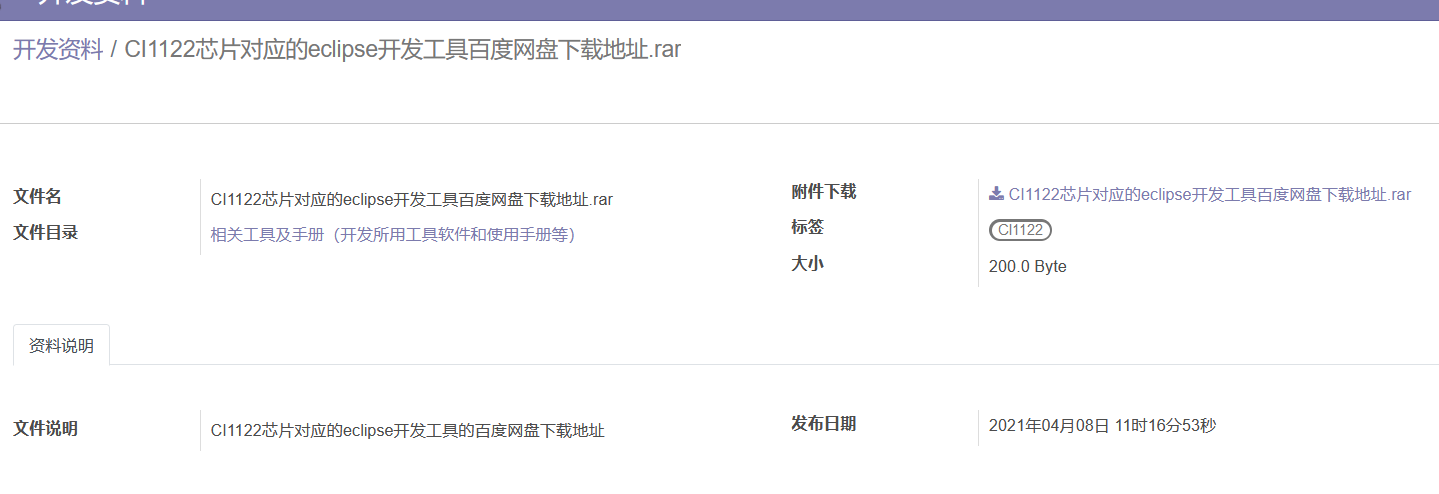

二.我们需要下载一个对应的编译器编译我们的SDK
链接:https://pan.baidu.com/s/1E9qOtgGWVxJfn33SlF05RA
提取码:2iy2
我这个安装中文包了

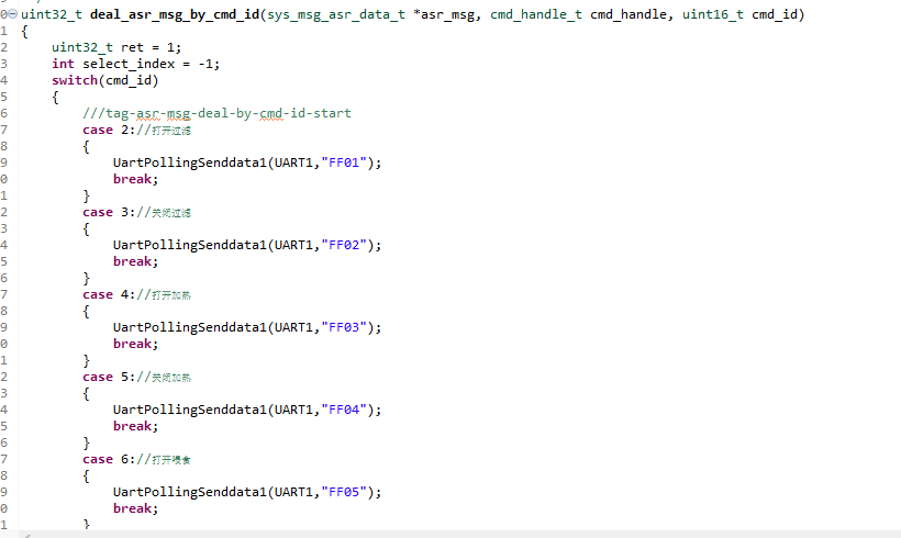

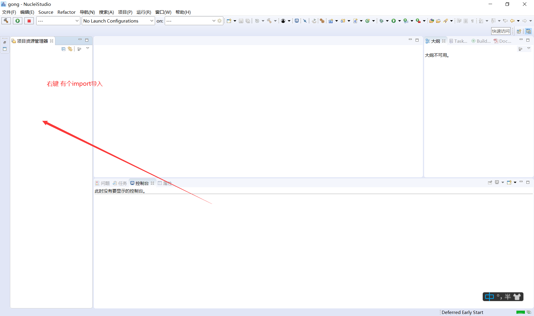

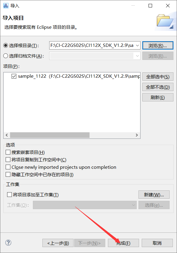

deal_asr_msg_by_cmd_id这个是我们所要调试的函数

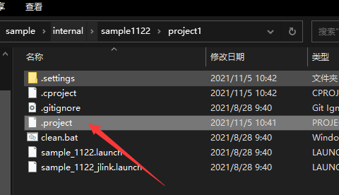

我之前出现过一个问题就是导入工程的问题提示
Some projects cannot be imported because they already exist in the workspace
.project 文件中定义的name: <name>项目名</name>    标签内容与要导入的项目相同导致的
通过串口输出指令
注意case选择是与命令词id相对应:

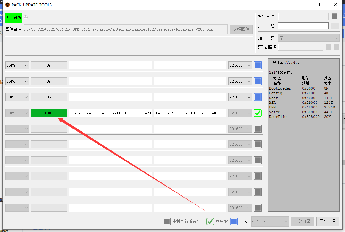

成功后会有一个user.bin

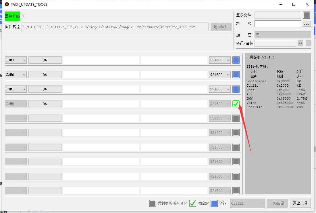

我们再来合并一下分区
然后点击打包升级
再点击升级固件
用跳线帽短接升级接口
串口工具的GND重新插拔下
耐心等待下载完成即可。

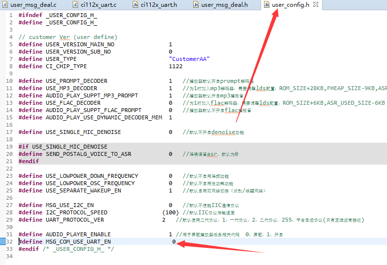

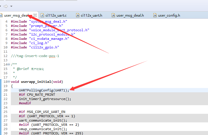

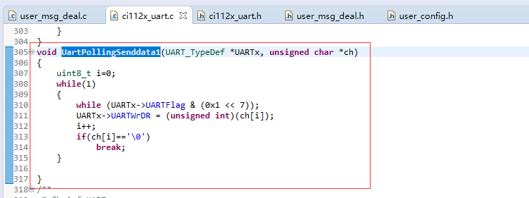

uart中添加字符串输出函数。并在.h文件中调用。
在user_config..h中如图设置关闭uart1多余输出。
并在用户函数中初始话uart1
然后我们可以在单片机中设置串口接收中断,来实现相应的功能。
