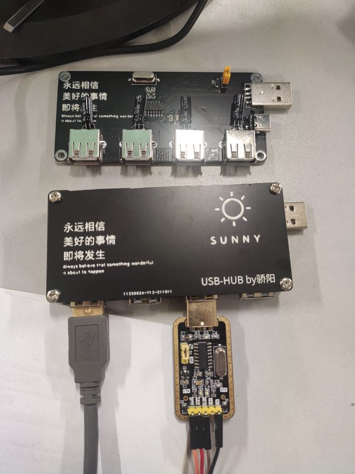

自己的笔记本USB接口实在少的可怜,就打了一个板子满足了需求。
板子已焊接能够正常使用。可以自己打印个3D外壳。

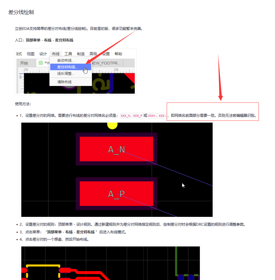

差分走线:http://www.51hei.com/bbs/dpj-37236-1.html http://www.51hei.com/bbs/dpj-37236-1.html
修改信号线为差分走线:立创官网教程链接
https://docs.lceda.cn/cn/PCB/Route/index.html#%E5%B7%AE%E5%88%86%E7%BA%BF%E7%BB%98%E5%88%B6
注意网络标签的设置

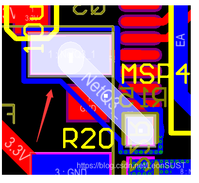

晶振连线处理好了 但是立创那个地包线不晓得怎么处理  AD上有这个处理后的图

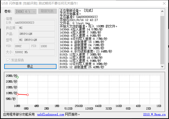

第二版已验证,功能正常
