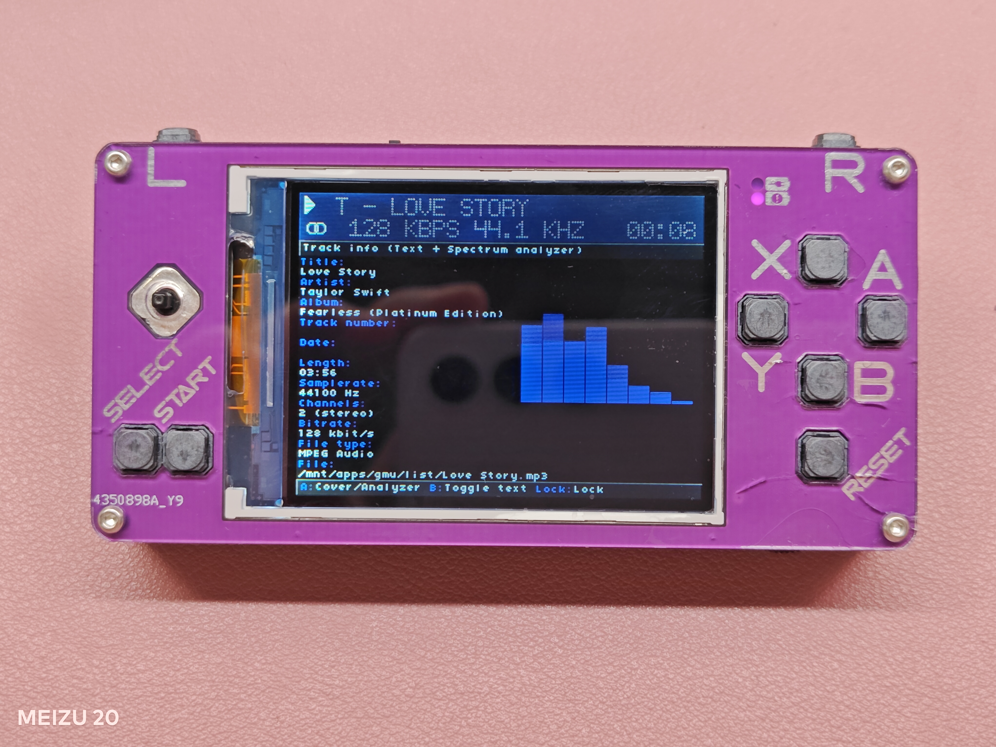

具体描述见源工程,在此只说升级部分。

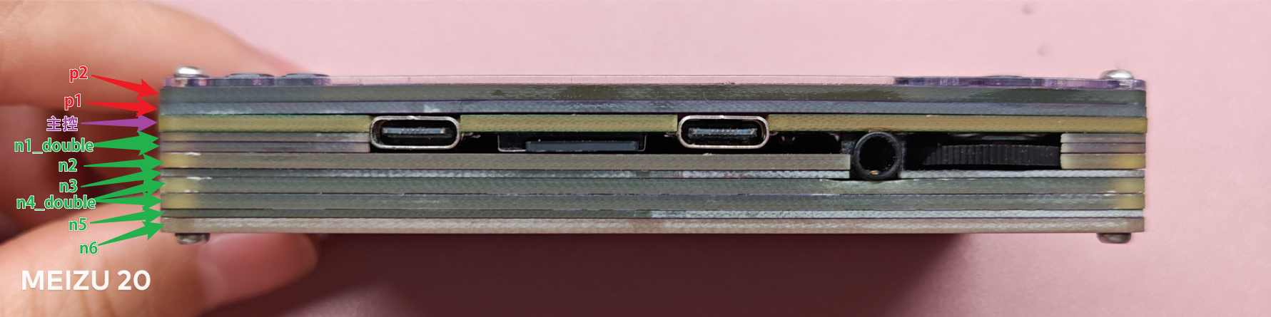

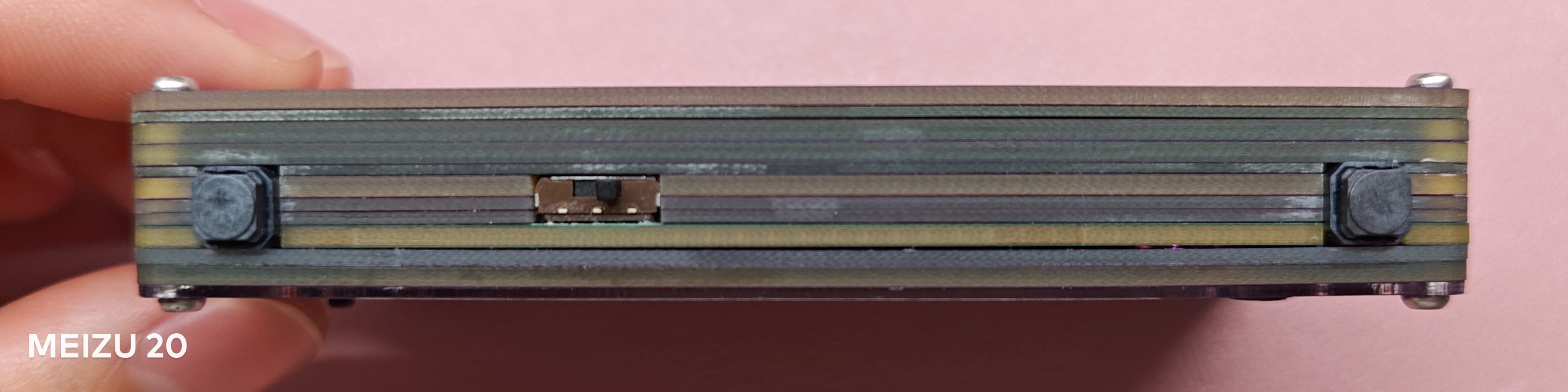

  • 1).PCB堆叠的外壳
这次真是把立创薅秃了,叫了3个朋友加上我自己的号,单外壳就一共打了8块板子(看图)(工作人员别拉黑我啊!!!!)。外壳的pcb文件已开源至工程里面。耗时一个月,前后打了三版,现已基本优化完成。
pcb外壳安装说明:如上图,以主控板为原点0,向上为p1,p2;向下为n1,n2······
  • 2).全贴合的屏幕

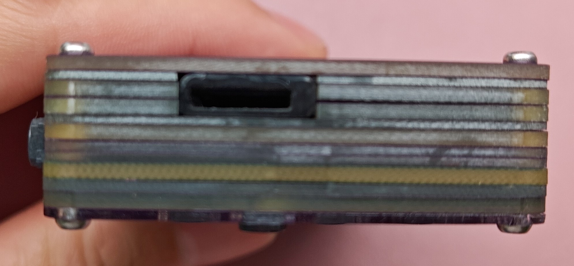

  • 1).USB-C口采用沉板1.6mm的接口,进一步压缩厚度

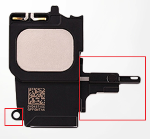

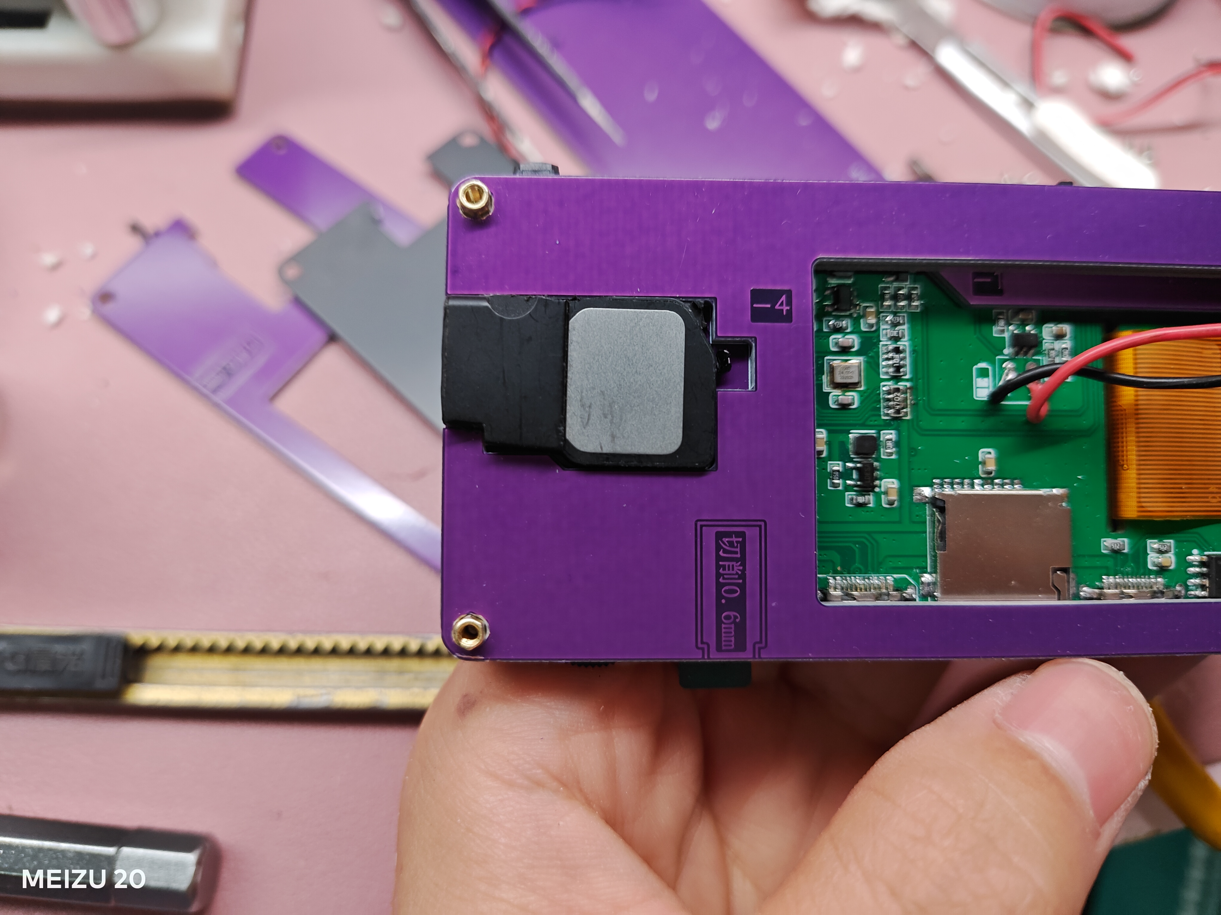

  • 4).采用iPhone5s的扬声器
iPhone5s的扬声器便宜又好用,加上我为其专门设计的外壳,采用触点连接,非常完美。
买到手以后将下图红框中的部分用刀削掉,然后如下下图安装。
