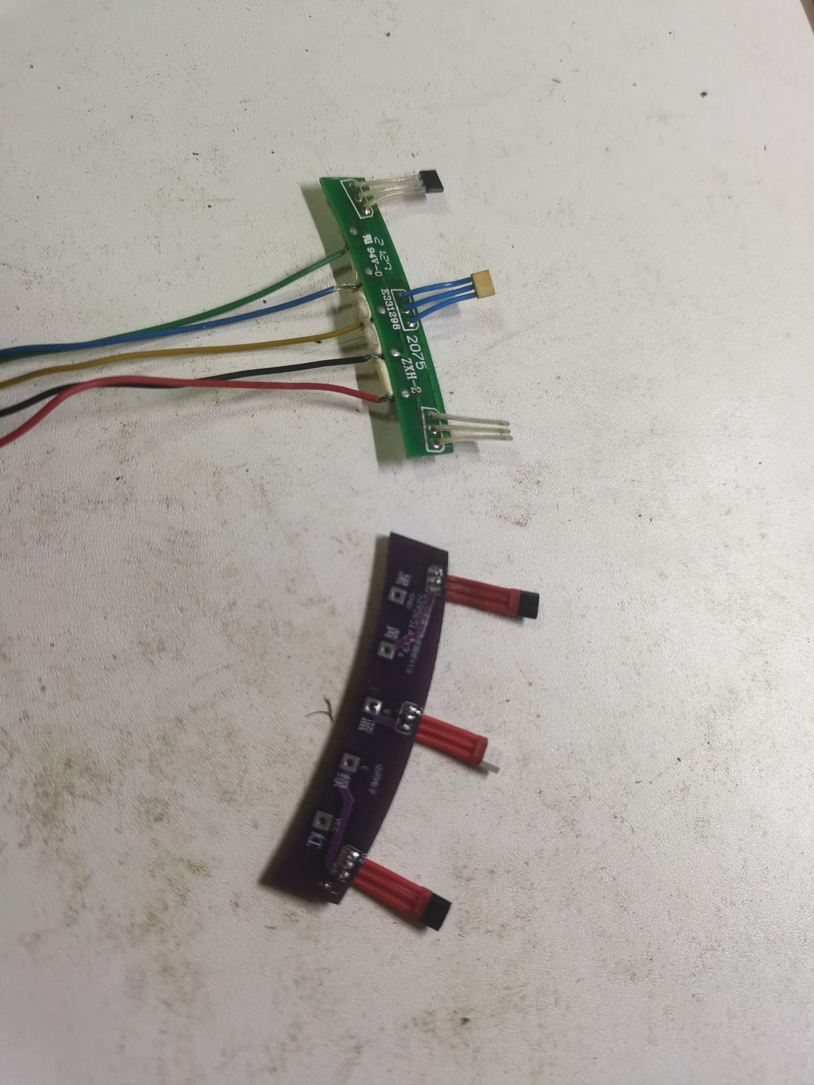

霍尔检测板是直流无刷电机在正常工作中,通过检测相位变化,为电机控制器提供驱动信号的器件。
在使用时通常为两边霍尔传感器型号相同,中间霍尔传感器与两边不同的情况。
正常工作电压为VCC端输入5V电压,在电机线圈与磁钢发生切割磁感线运动时,三个霍尔传感器依次发出高电平反馈信号。通过导线传导给电机控制器后,实现控制电机三相线电压变换的效果。
该板是本人在维修本人电动自行车时,心血来潮研究所绘制。
特此发布于嘉立创开源平台供各位有需求的DIY爱好者们,配置自己所需要的霍尔检测板,尤其是一些电机品牌比较少见的电机,在网上很难买到配套的霍尔检测板。
配图为电机原装霍尔检测板与嘉立创打版的嘉立创紫霍尔检测板,与小紫搭配格外合适!
