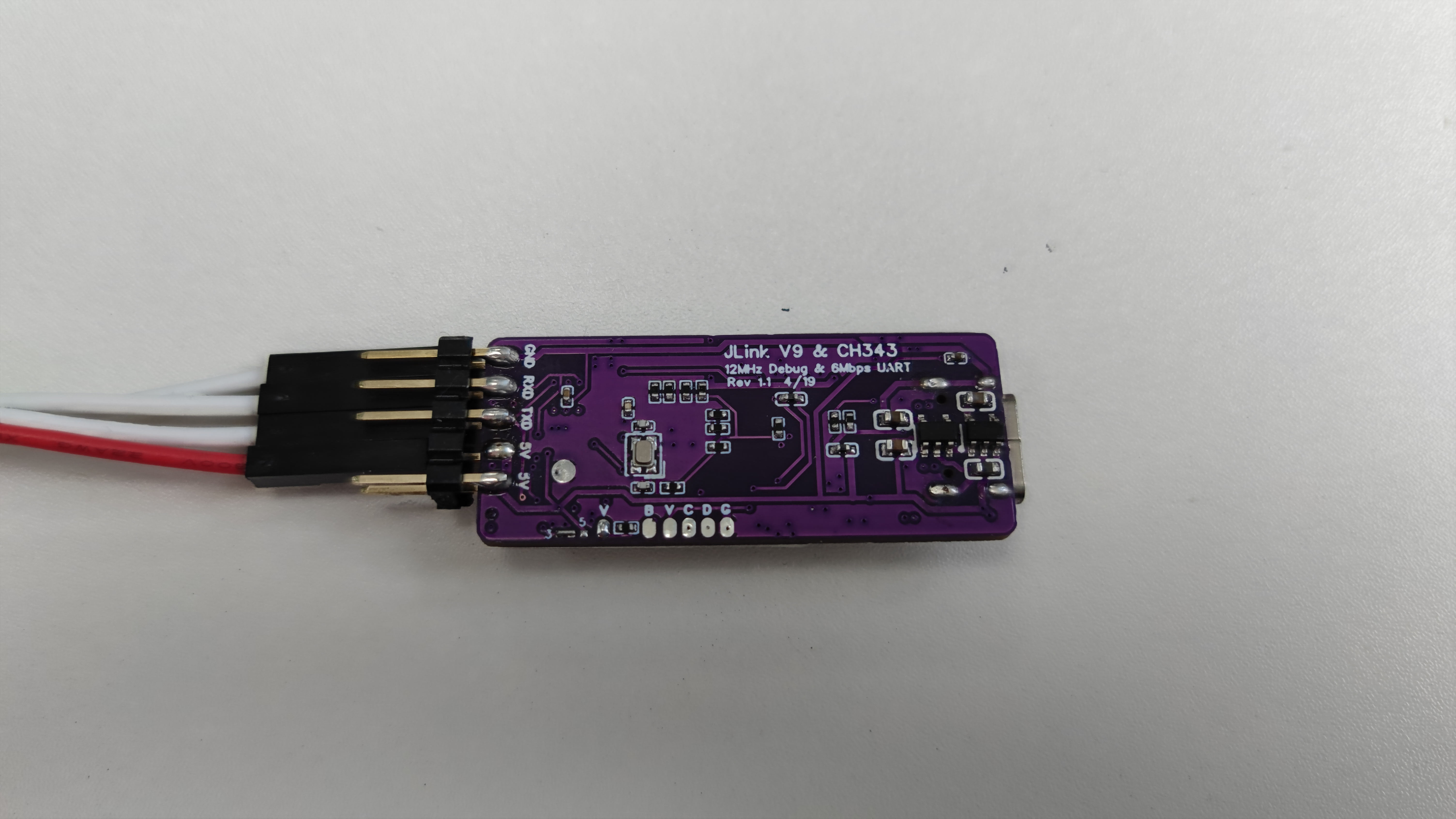

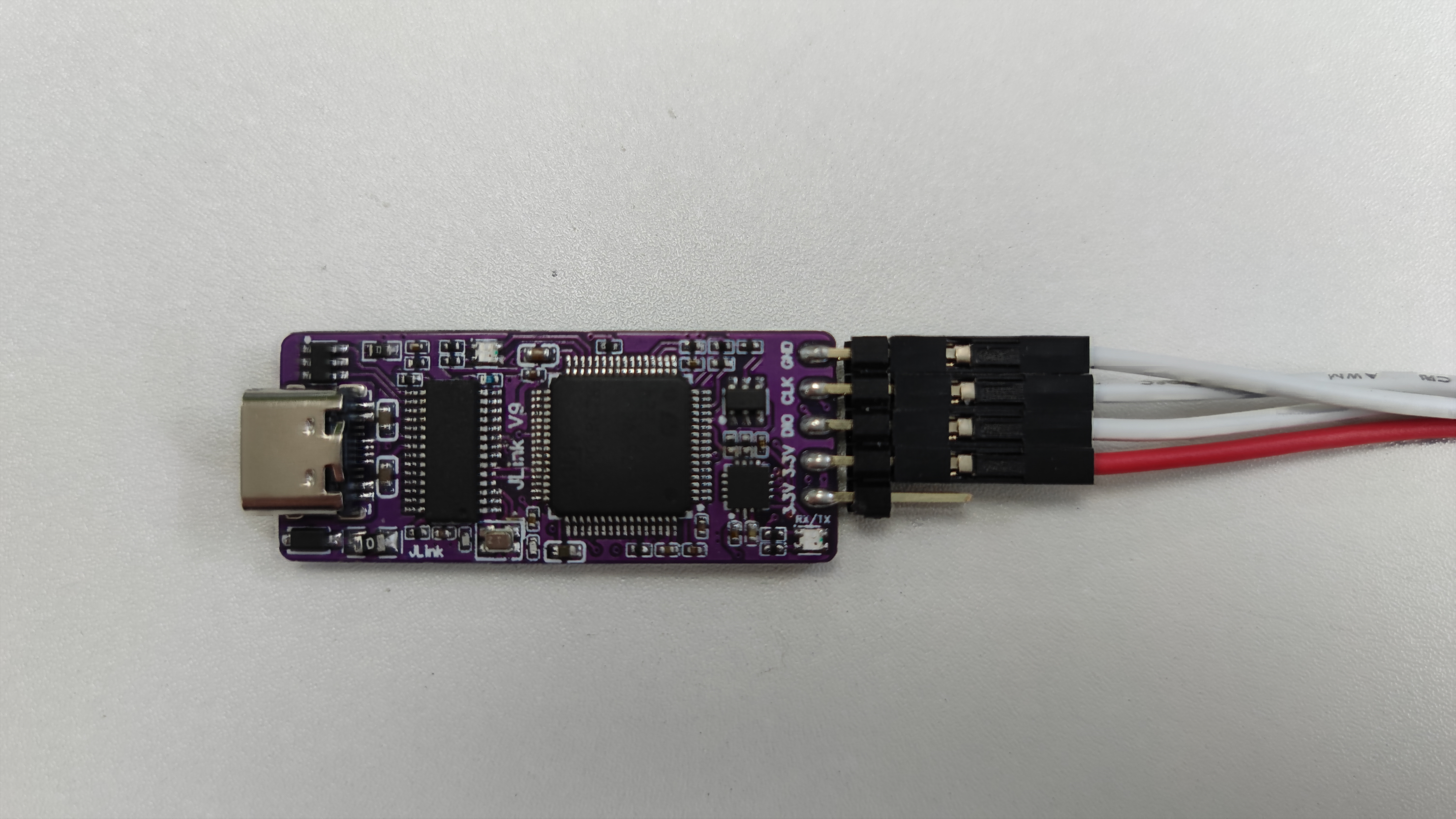

在其基础上修改了一些东西:
    1. 修改供电方式,原来的STM32F205由CP2102供电,现改为单独LDO供电。另外单独加了一个LDO可以给开发板等供电。
    2. 修改串口芯片,由原来的CP2102改为CH343,可以到硬件6Mbps速率,用STM32F4测试过,完美使用。
    3. 由原来的立创EDA专业版,重绘为立创EDA普通版。
一些注意点:
    1. Jlink驱动版本不宜过高,本人使用V6.44不报盗版,测试过V7.0及向上的部分版本,均报盗版
    2. 由于串口通讯速率过快,可能会出现,刚上电,被调试设备一直在高速率发数据给CH343,占用USB的带宽从而导致不能连接Jlink。解决方案是,将串口线(杜邦线先拔掉)用Jlink Command连接Jlink后再插回串口线
该调试器贼猛,完美适用于电机调试,电源,逆变器等,可以直接在PWM中断内用DMA发送串口数据来观察板子状态。
另外,STM32F4可以到6Mbps(本人用的STM32F400,100M主频),低端的大概率到不了。
