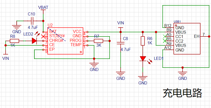

2、充电电路

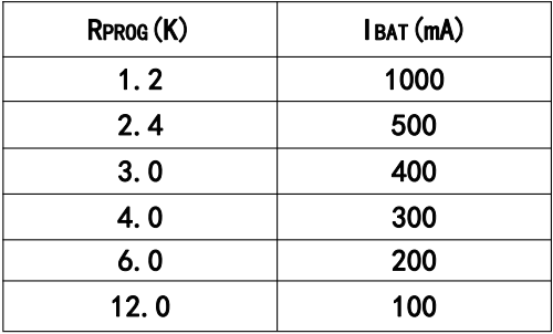

使用TP4056电源芯片用于给锂电池充电,TP4056外围电路简单,充电电压固定在4.2V。
选择R7电阻3K控制充电电流为400ma
 使用一个PMOS和肖特基二极管,用于切换外部输入电源供电还是电池供电。当接入外部电源时,PMOS断开使用外部电源VIN作为系统供电,当断开外部电源时,PMOS导通使用电池VBAT作为系统供电。

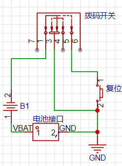

3、升级电路
根据实际使用,可将Boot按键的短接,将复位接口引出,并将电池接入开关,可将两者接入一个三档拨码开关。正常使用时拨到电池开关处;在使用串口进行下载时,使用下载器供电,将开关拨到复位,再拨回中间NC位置进行下载,完成下载断开下载器,拨回电池端重启运行。
