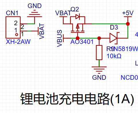

8、通过AO3401A+1N5819二极管组成电源切换电路
9、通过TP4056来给电池充电

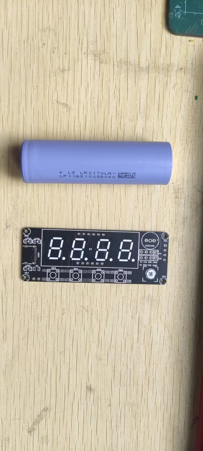

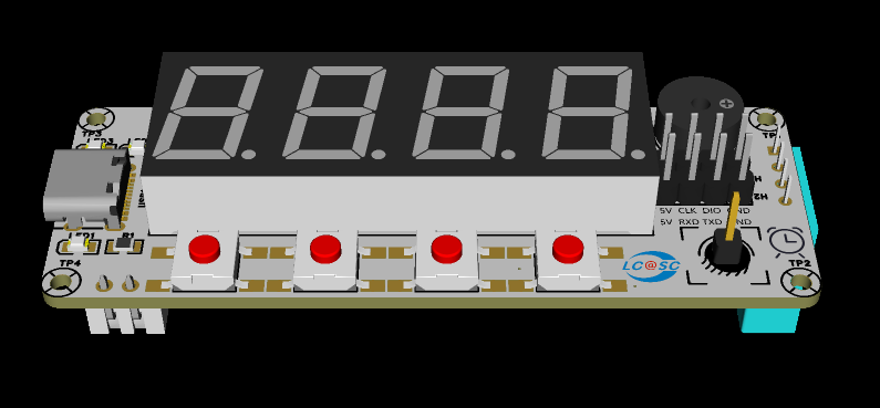

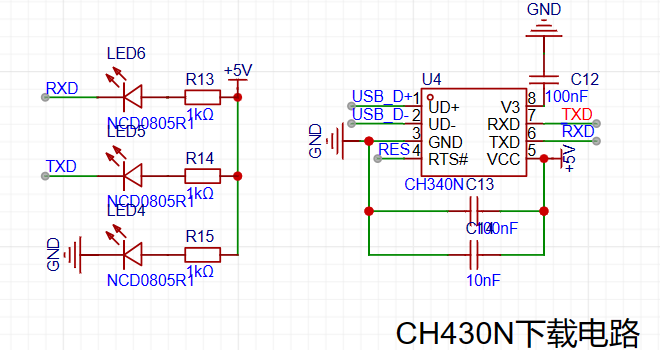

*4、硬件部分

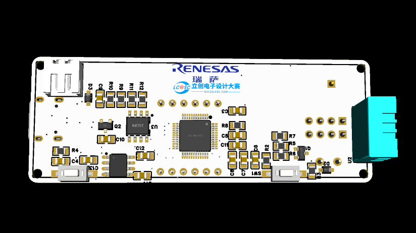

电路板部分全部使用嘉立创EDA绘制,原理图基本上全照抄,在此之上加上了一个板载的串口芯片,可以直接通过USB口进行烧录,原理图中的LED最后在PCB中没有体现,主要是不好走线,没位置/(ㄒoㄒ)/~~。接口选择了16pin的type-c,巨难焊,第一块板焊废了导致串口用不了,头秃。
1691045259487
因为手头有挺多2.54的接口,电源接口部分选用XH2.54接口,能省则省。
1691045304732
为了用上我手边一堆21700电池,PCB整体尺寸略微比电池尺寸大些,但是和开源方案相比小太多。

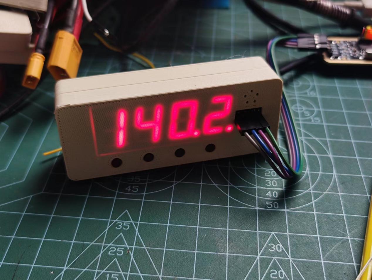

外壳部分使用UG进行建模绘制,得益于使用嘉立创专业版EDA,在完成电路板后可以导出电路板的stp格式文件,为后续开发提供了便利。

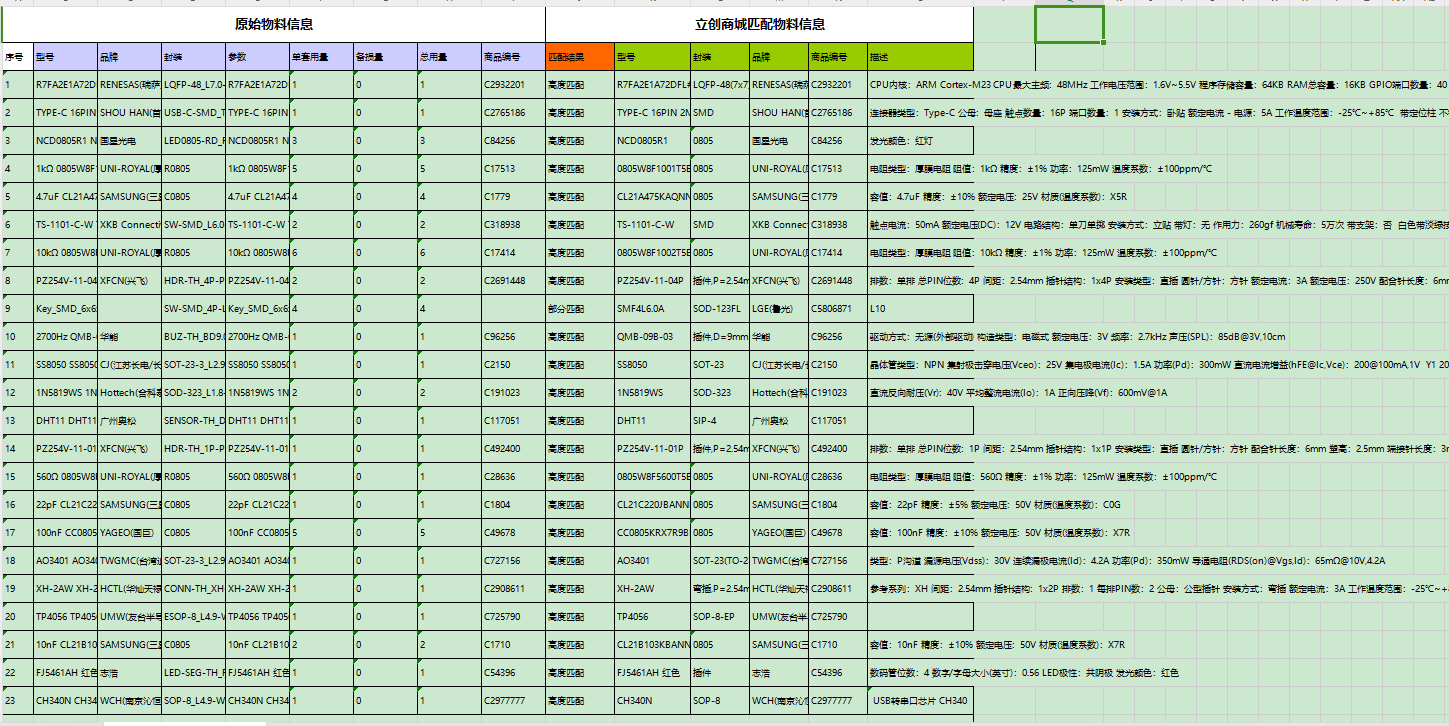

*6、BOM清单
1691047337776

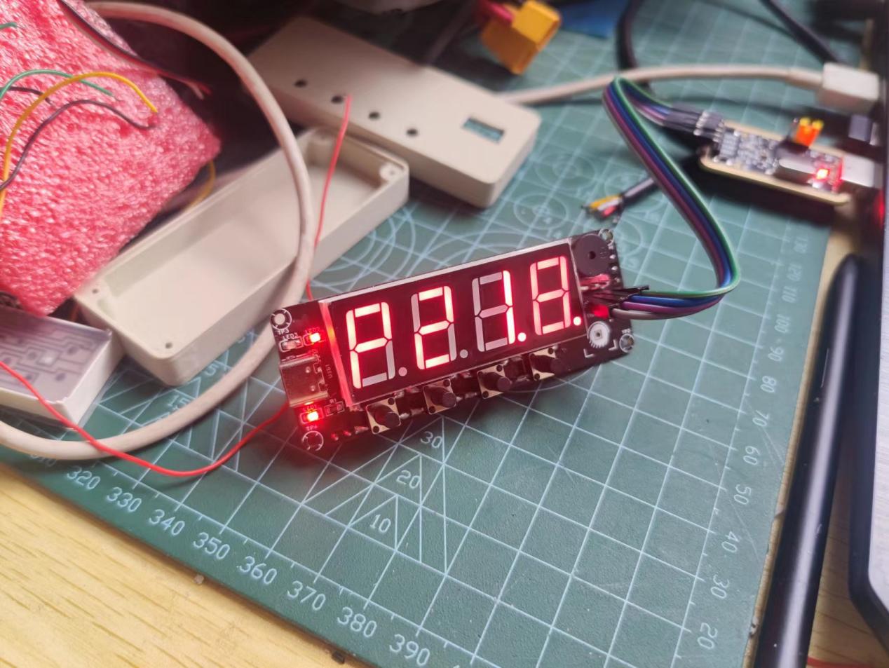

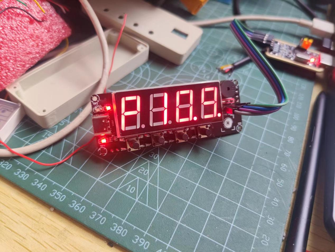

* 8、实物展示
温度检测
e1d2538bb5255c94bc57103fa7a2565
湿度检测
8aac462e385881499eb6e85d7cb0fc6
时间显示
1e0163318a85f375c22fcdd982c8533
