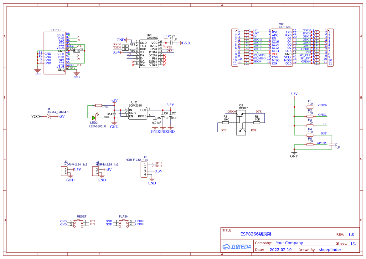

一个基于CH340C的ESP8266烧录器,全引脚引出,自带OLED接口,方便烧录和调试。
简介:一个基于CH340C的ESP8266烧录器,全引脚引出,自带OLED接口,方便烧录和调试。
创建时间:2022-11-20 17:11:16更新时间:2022-11-29 09:32:17
小O和小Q的烧录器基础上修改而来,个人自用。
相比之下增加了3.3V和5V的引出,同时增加了一个可以直插4针OLED的接口,方便调试。
通过测试环直接将ESP模块卡在烧录器上,就能直接开始下载,有自动下载电路。
USB转串口芯片采用的是CH340C
测试环(直接在某宝搜“测试环”)将陶瓷珠取下来后稍微掰开掰直,然后剪短,将测试环没有完全掰直的那一边焊接在板子上的圆孔里。kUZKAePw24nq0GPBZ30eAcrk4Z1nvi8xir2zUVot.png
