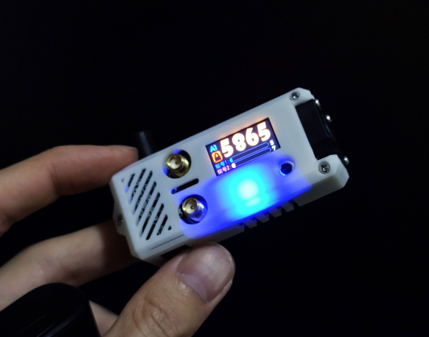

集成大疆眼镜转接模块的RX5808接收机,使用ESP32模块,自带OSD功能。
简介:集成大疆眼镜转接模块的RX5808接收机,使用ESP32模块,自带OSD功能。
克隆自RX5808-Div
创建时间:2023-03-27 21:33:11更新时间:2023-07-10 11:20:37
从“给我小板凳儿”和“chisbread”的RX5808接收机优化而来。
也非常感谢“给我小板凳儿”的耐心指导,让我最后完成了这个项目。
本项目作为海星D1-DJI的贫民版,是我买不起海星D1-DJI后自己做的,因为用的普通的5808模块所以会便宜些。(穷屌发言)

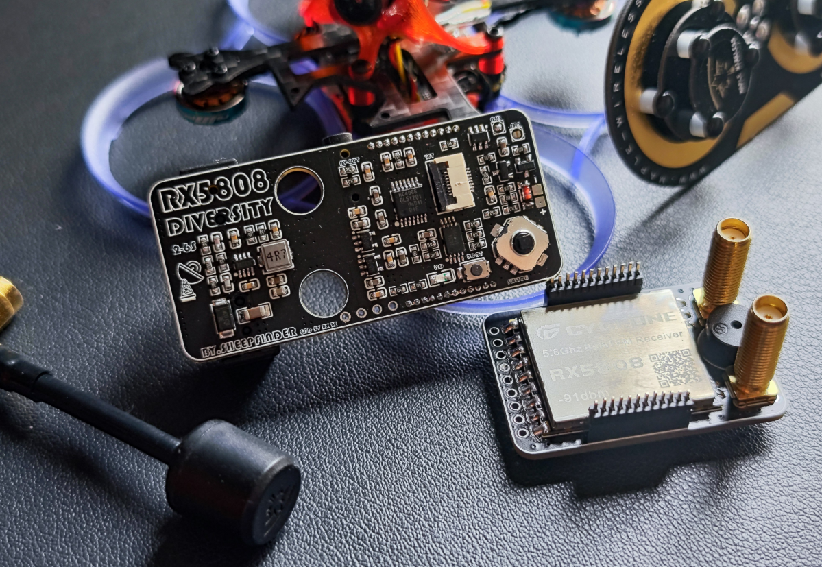

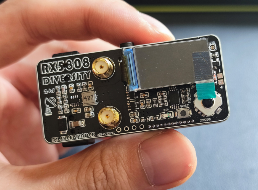

相比原RX5808接收机,主要更改如下:
1.将主控换为ESP32-WROOM-32UE模块,方便焊接。(一定要不带板载天线的!或者自己把天线裁了)
2.屏幕更改为插接式0.96寸TFT(ST7735S驱动),方便拆装(但是0.5mm间距的8P fpc座很容易连锡,需要一定的焊工)。
3.带OSD功能,只需焊接OSD的跳线就能在眼镜里看到接收机的调参界面,不需要就断开跳线。
4.集成DCDC电源和音频口,无需转接板就可直连大疆V2眼镜。
内容介绍:
1.界面和操作与原RX5808接收机一致。
2.OSD支持,OSD功能为非叠加模式,主界面下解锁即可开启。

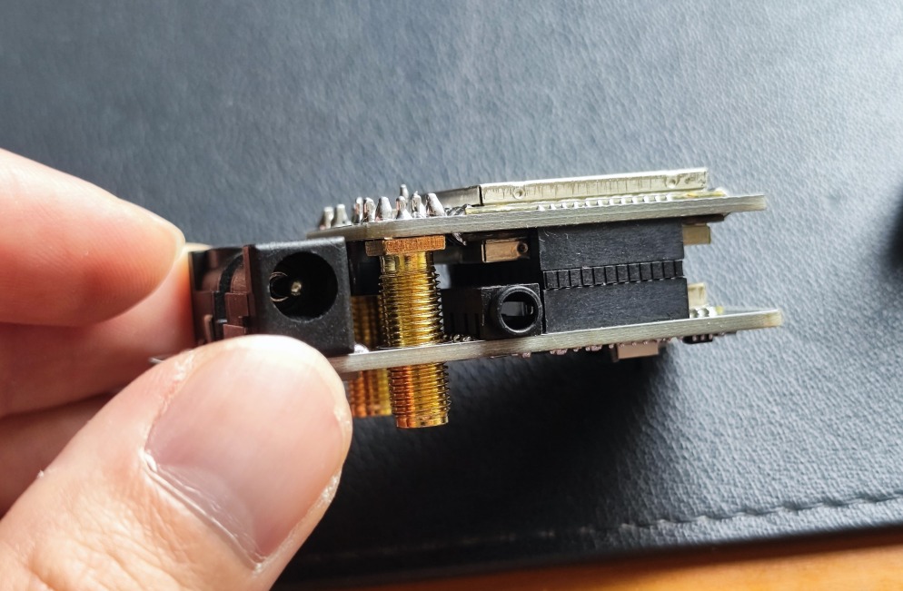

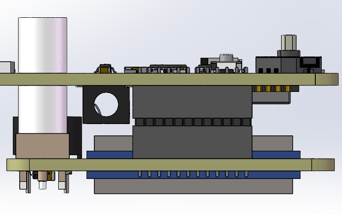

3.兼容原有RX5808底板,但是排针要更换,由于距离原因,上下板全都使用了排母,中间由排针连接。SMA射频连接器需要17mm及以上。也可以中间用排母,下板仍用排针。

使用注意:
1.烧录时建议烧录器显示等待上电后,再按住boot开关将4pin烧录线插上,烧录器显示烧录中等待即可。(我是先插5v,tx,rx,然后点击上传固件,然后按住boot把gnd插上,百分百成功)
2.第一次使用请进菜单进行校准,然后扫描,基本会自动选择当前频点。
3.如果五向开关上和右出现问题,别的按键正常,可以尝试把R16从10k换成11k-20k,大概率会解决问题。

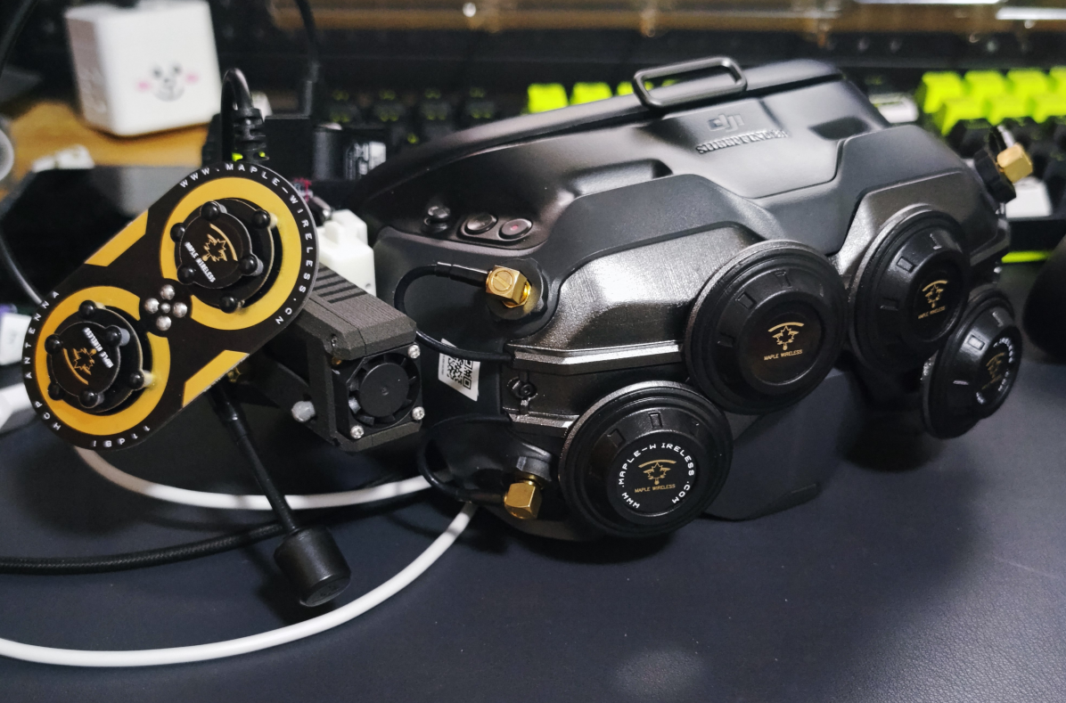

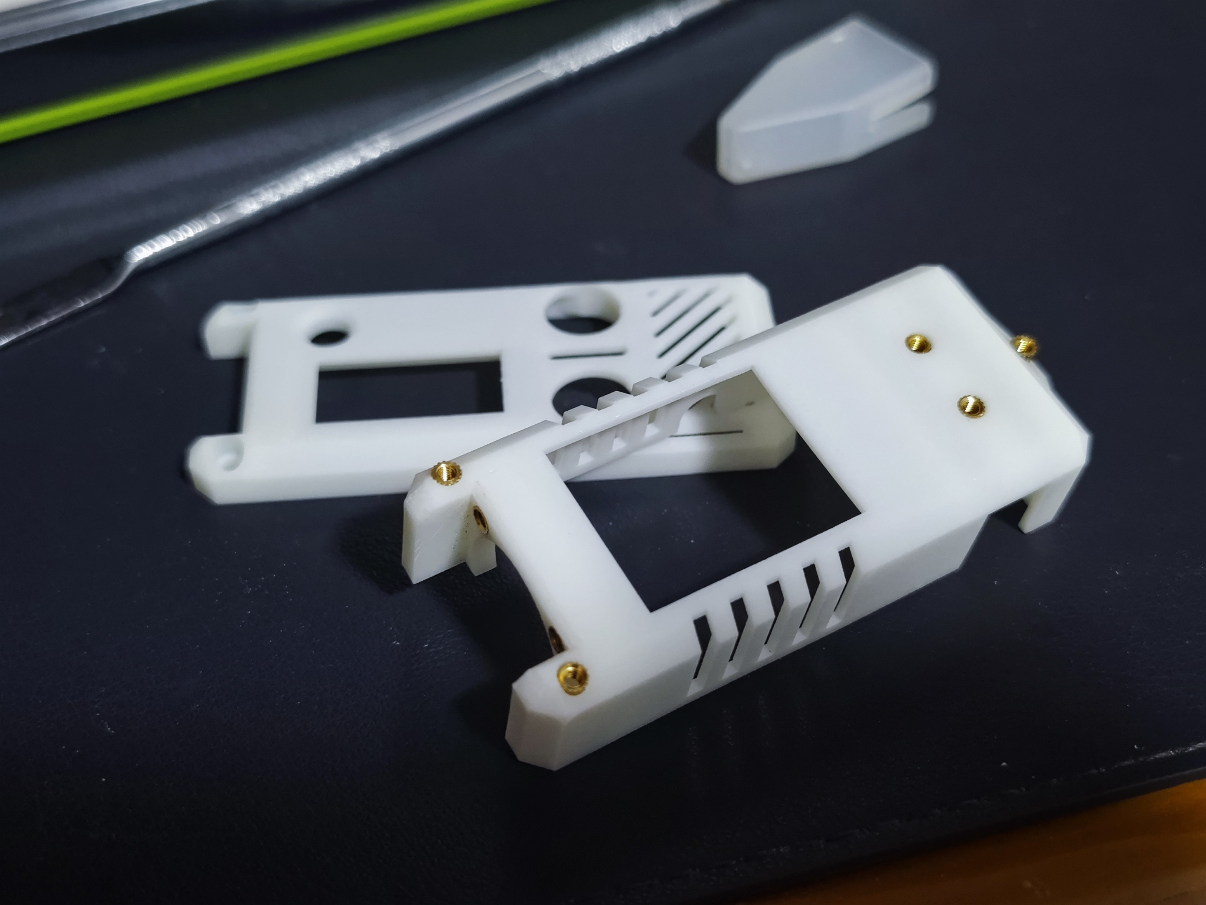

安装说明:
外壳及快拆组件已上传附件。同时也分享至三维猴模型库,可以直接下单:https://www.sanweihou.com/modelBaseDetails/e2186ff44e0d4b9cb899f748e5290286
(快拆插槽与外壳改为3个螺钉用螺母连接,之前用滚花容易拽下来。。。)
2.风扇规格为2006,5V。
3.快拆需要以下配件:
    2*20轴销   *2
    2*30轴销   *1
    0.5*3.4*16弹簧(差不多就行,套在30mm的轴上)
    M2螺栓若干(多种长度)
    M2滚花螺母若干(2*3*3.2)
    M2普通螺母*3
