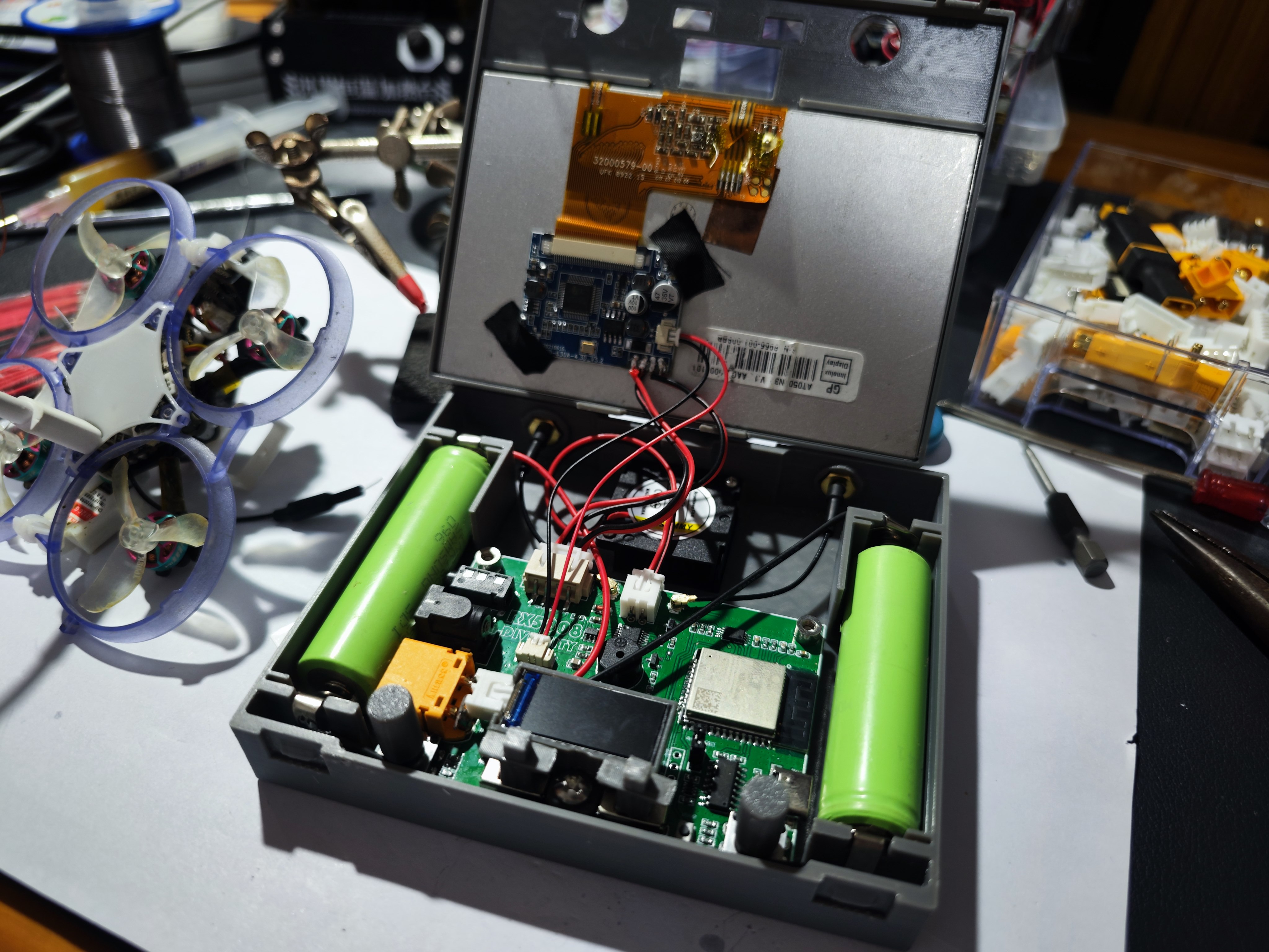

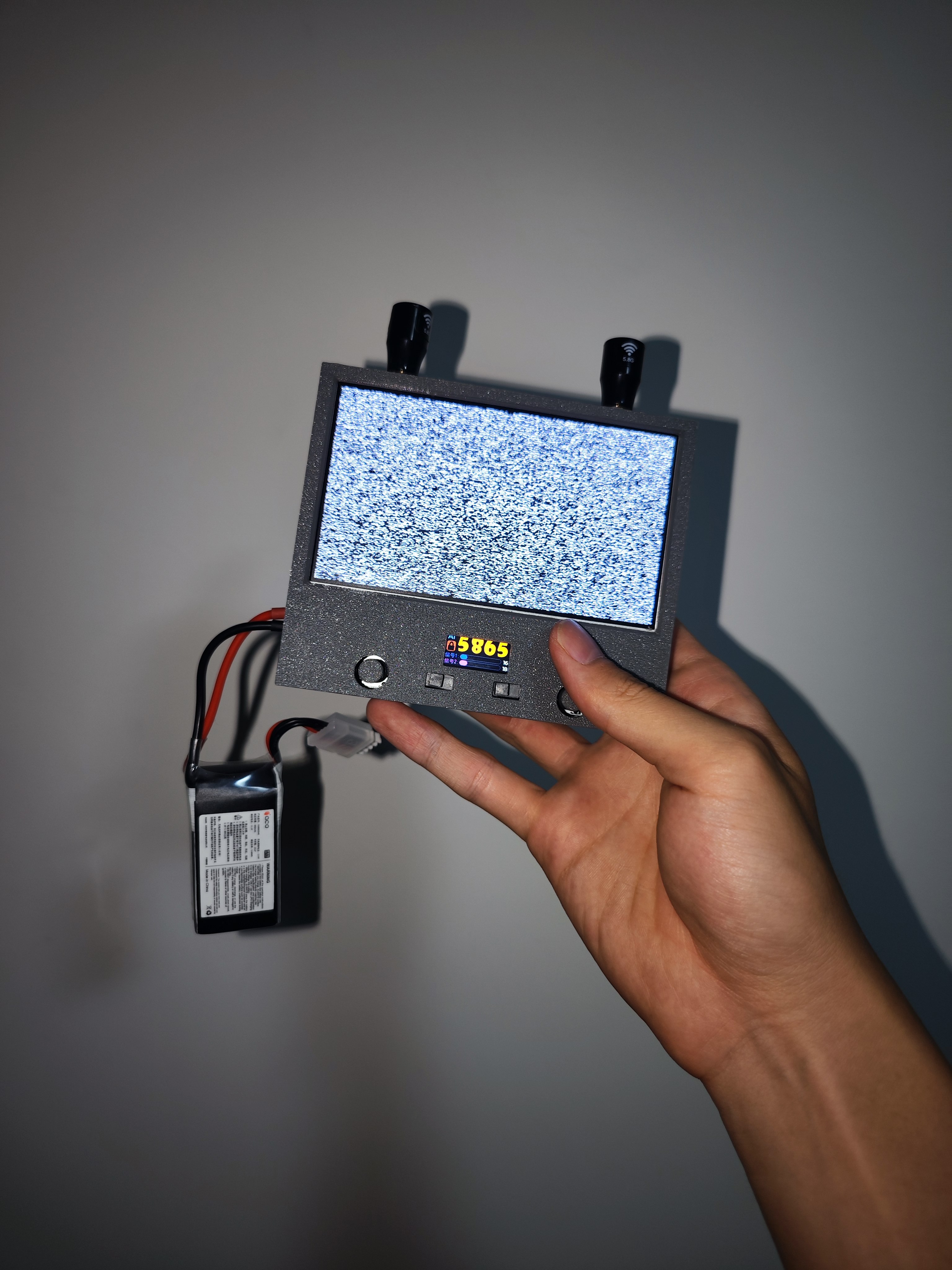

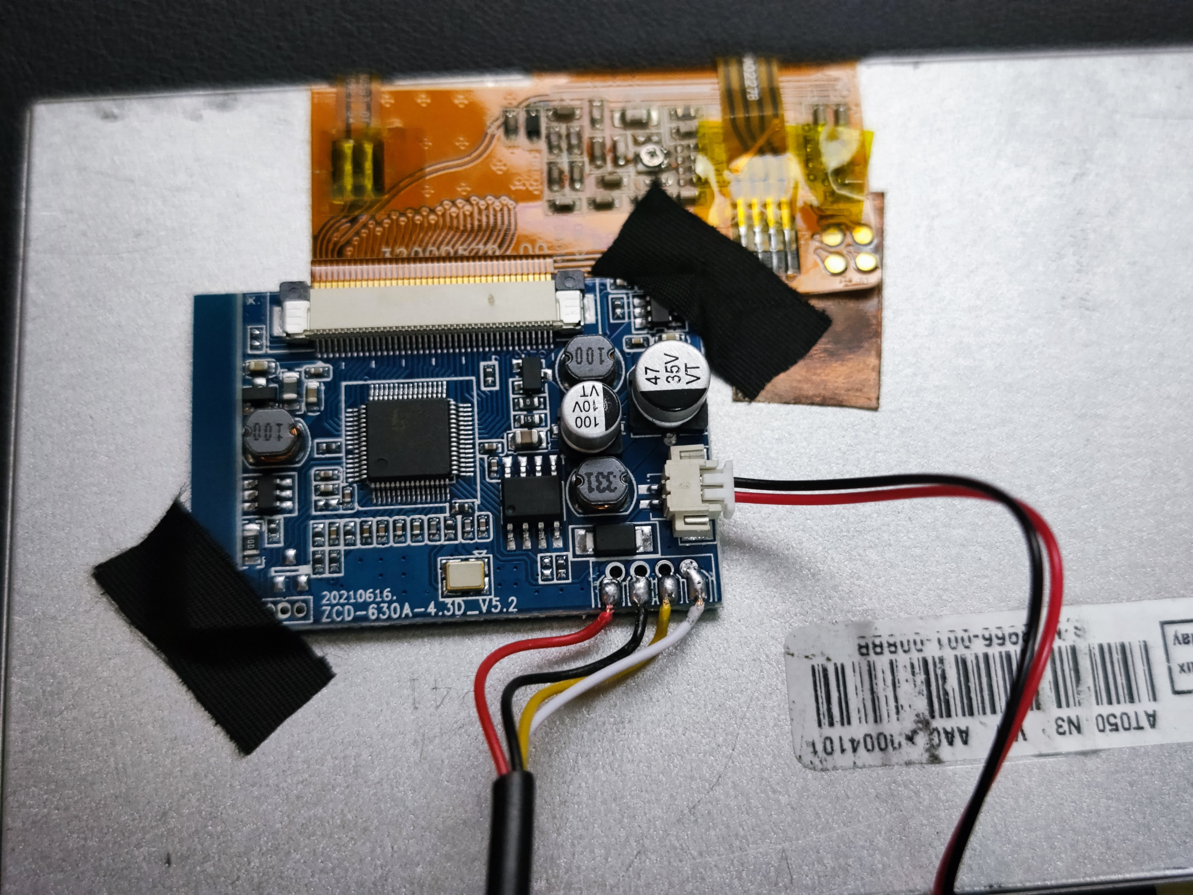

之前使用的RX5808接收机接大疆V2眼镜非常有成就感,于是又在其基础上加了一块屏幕,效果非常满意。

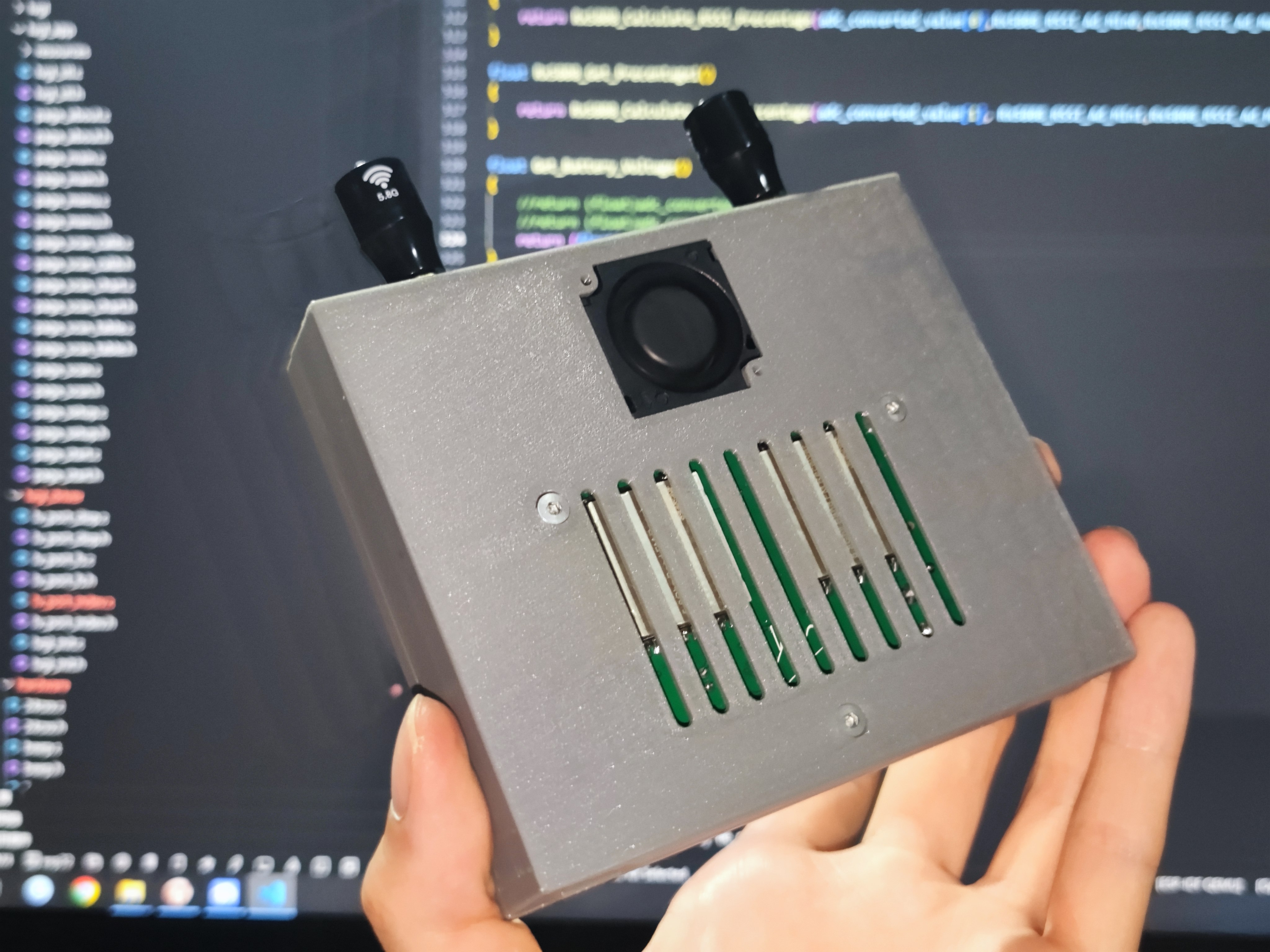

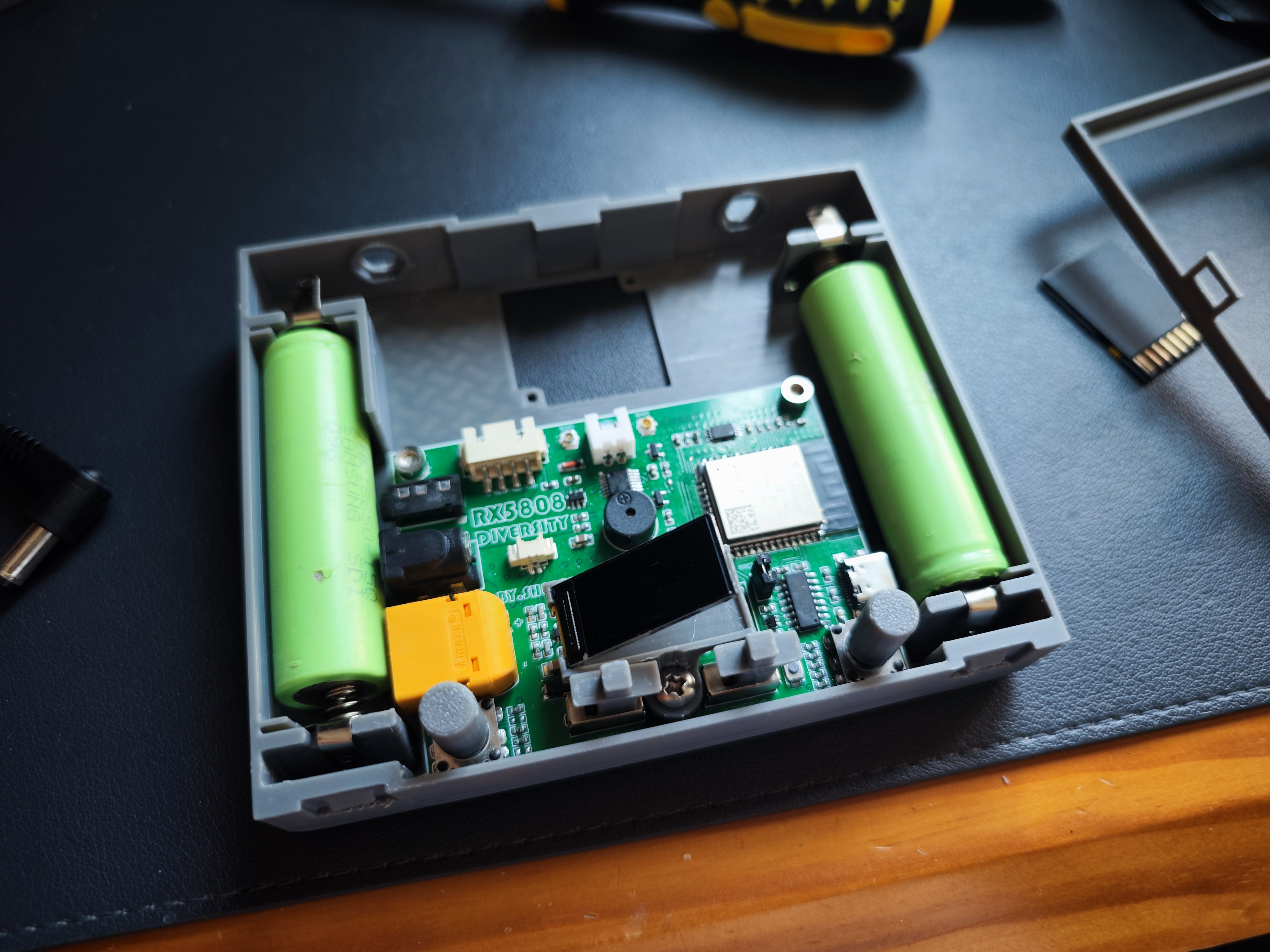

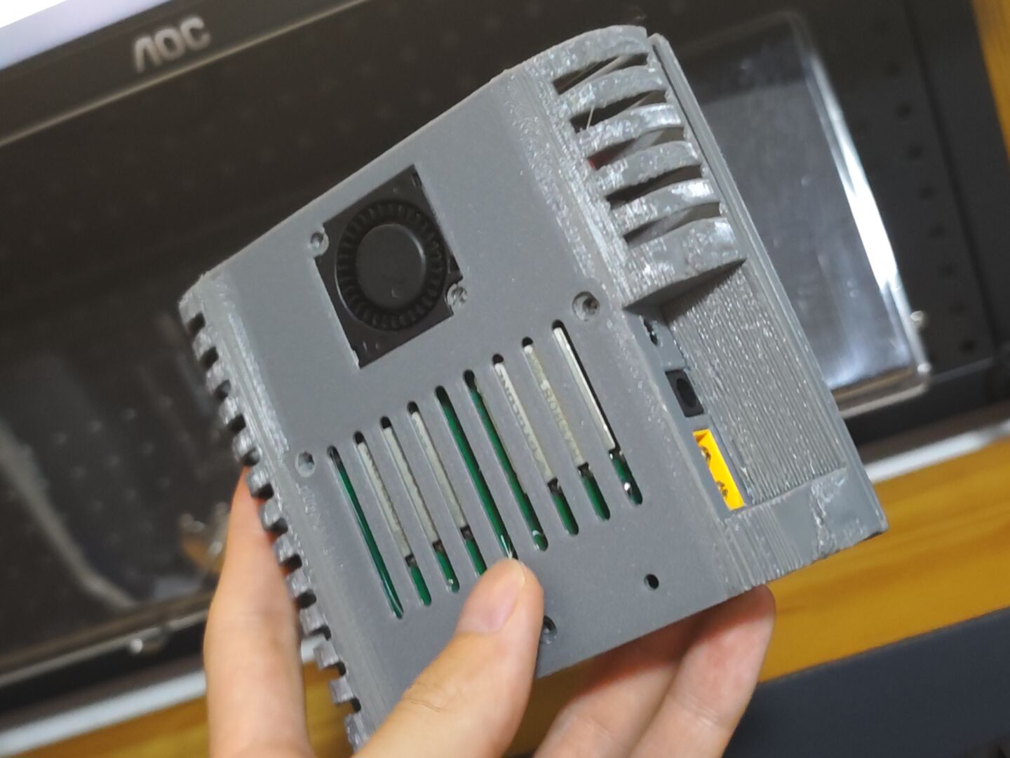

外壳有内置电池版和外置电池版。
内置电池使用2节18650供电,外置电池使用2~4s电池供电(XT60接口&DC接口)。内置供电续航一下午是够了~

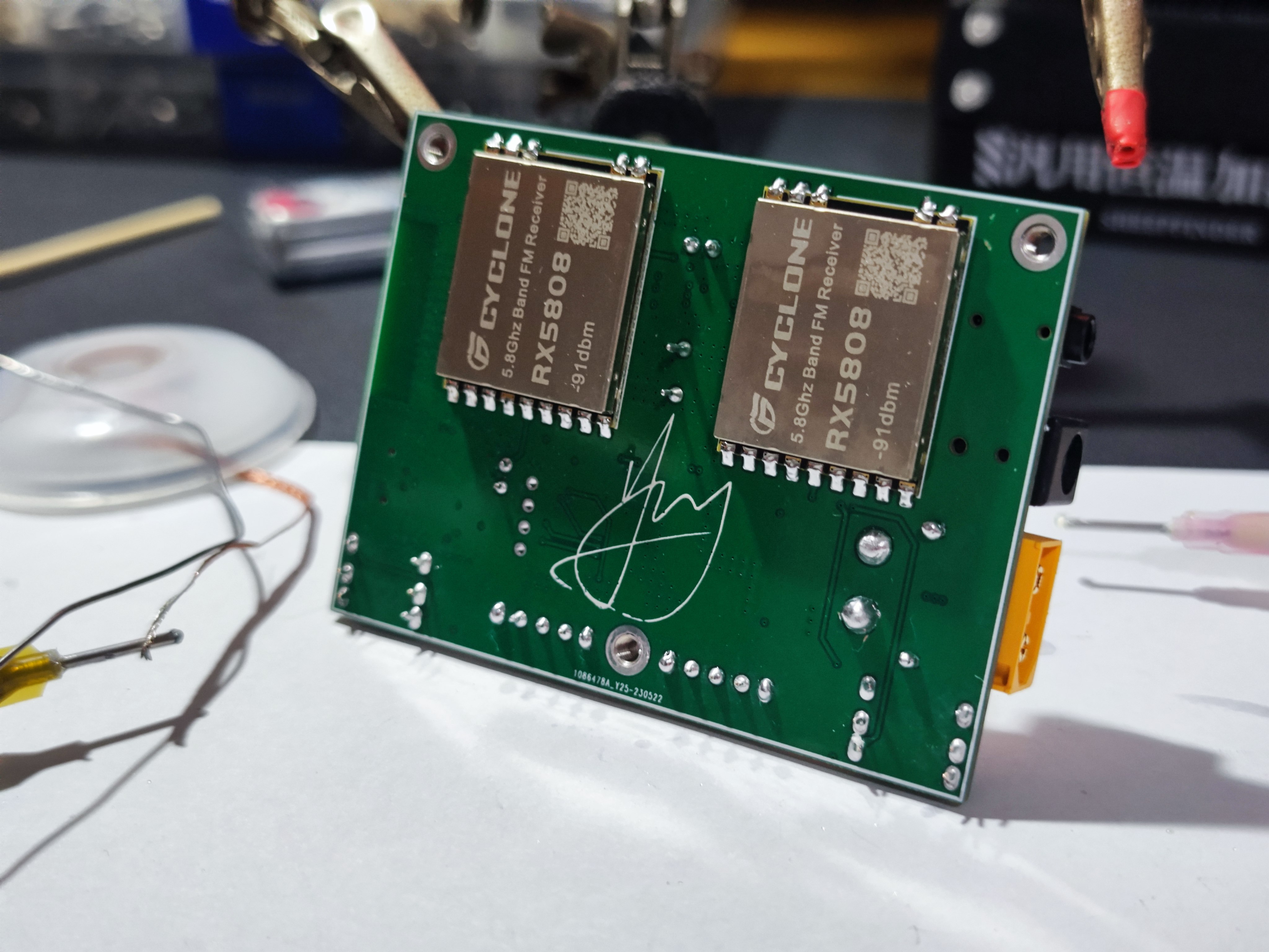

使用外置电池供电的话,还允许将5808接收机的信号通过音频口输出给其他设备,或者将其他接收机的信号通过音频口输入给屏幕。
屏幕和接收机设置有独立开关,可以单独开关屏幕或者接收机。
固件烧录见之前的RX5808项目。
制作视频及效果见B站视频:https://www.bilibili.com/video/BV1vM411g7H6/
注意:由于我买到的屏幕自带的控制按钮是电阻信号,所以我直接把屏幕的按键板也画进了主板里,使用五向按键(左下那个)来代替原有的三个屏幕设置按钮。如果买来的屏幕的按键阻值不同需要更改此五向按键旁边的电阻值。
固件使用附件中d5808替换原版的5808,如果五向键仍然有问题可以尝试上下调整更换10kΩ电阻
主控板:
屏幕接线(下面是电源正负和信号1信号2,右侧是屏幕设置按键):
外挂电池方案:
