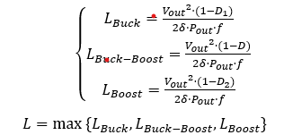

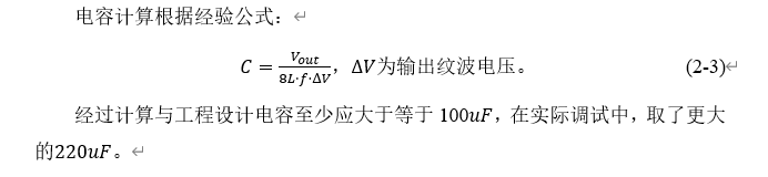

四开关升降压DC-DC变换器电感电容计算
    该电路输入电压,输出电压,输出电流恒定,开关频率为,输出电流纹波与电压纹波为,为对应PWM模式占空比[4]
电感值计算
    因此经过计算电感值取220μH,材料为铁硅铝。
电容值计算

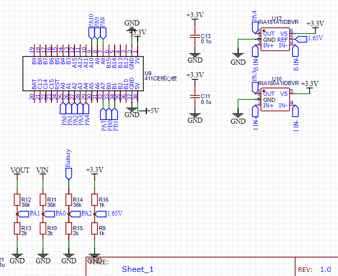

电流电压测控电路参数
    四开关升降压输出端、电池组电压、模拟光伏电池电流电压采样均采用电阻分压实现,考虑到电阻的耗散,分压电阻取36K和2K,通过分压实现电压闭环控制,电流采样采用简单的专用电流检测放大器进行采样。

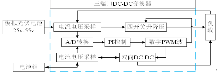

    系统由硬件电路与软件程序组成。通过软件程序输出数字PWM波,实现Buck/Boost电路的升降压。其中在模拟光伏电池,电池组以及负载一侧均设置有电流电压电路,通过对采样点的数据进行分析,应用PI调节数字PWM波的占空比,实现恒流恒压的功能,系统框图组成如图1所示。
图1 系统组成
电路设计
5.2.1电路总统框架设计

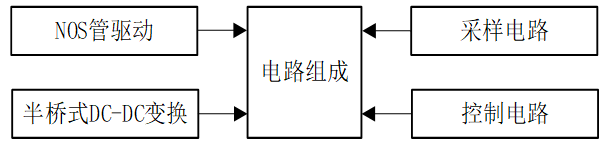

    系统由两个DC-DC变换器,电流电压采样电路与STM32小板组成。MOS驱动芯片为EG3112,MOS管为IPP023N10N5。电路组成框图见图2。
图2 系统电路组成

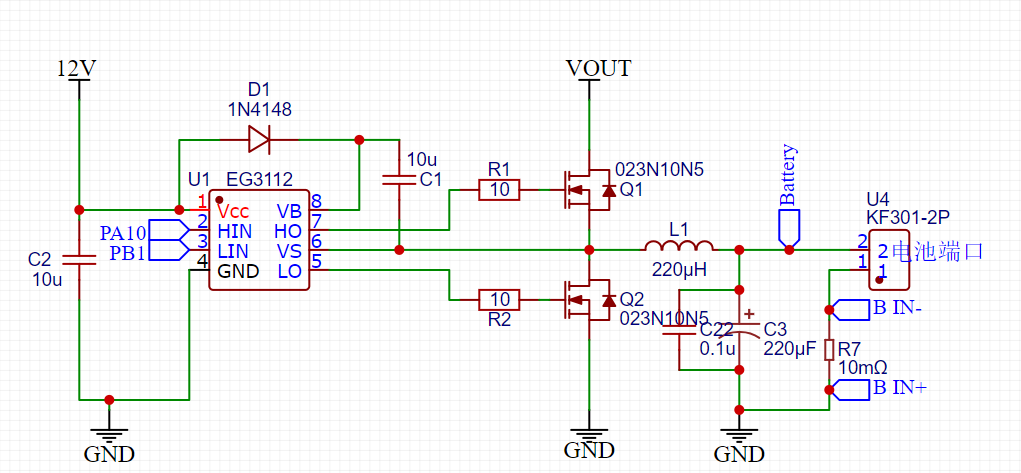

半桥式DC-DC变换器
    在电路中,使用自举电桥驱动器为上下管提供可靠的驱动信号。使用双向DC-DC半桥拓补结构,当输入端的电压大于电池电压时,通过调整占空比使工作模式为同步Buck,对进行降压给电池充电。当模拟光伏电源的供电功率不足时,电池相当于电源,工作模式为同步Boost,为负载提供升压输出,见图3。
图3 半桥DC-DC

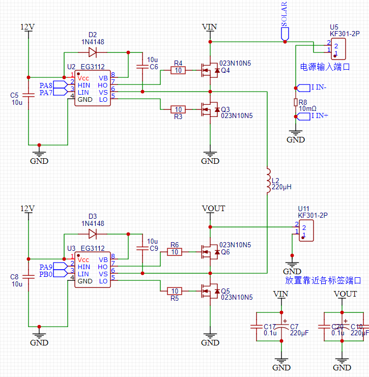

四开关升降压DC-DC变换器
    采用该结构可以使输入电压在低于或者高于输出电压时都能正常工作,当然,在题目的条件中,只用到了升压部分。为了让该电路可以在其他地方或者条件使用,提高泛用性,使用了升降压拓扑。空载情况下输出电压=输入电压*半桥1的占空比/半桥2的占空比。通过软件控制两侧占空比以实现最大功率跟踪。见图4。
图4 四开关升降压DC-DC

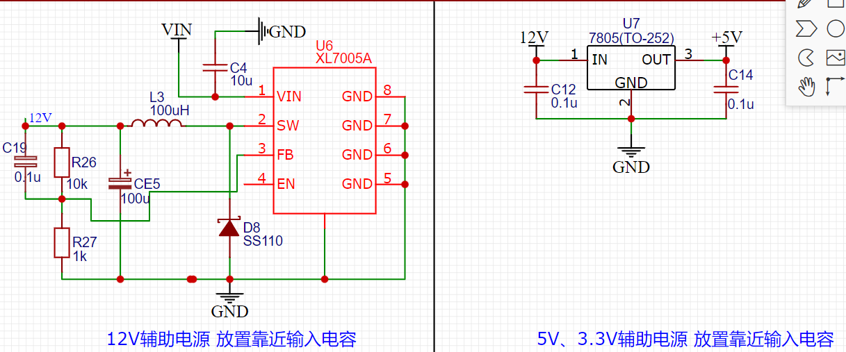

辅助电源由XL7005和7805构成,通过该电路从电源输入端取电,降压至12v为电桥驱动器供电,再通过7805将12V转为5V,给单片机小板供电,3.3V稳压芯片集成在STM32小板上,见图5。
图5 辅助电源
(4)运放及单片机最小系统
运放采用INA181A1和INA180A1,分别负责双向电池电流采样和单向输入端电流采样,因为其有固定的放大倍数,外围元件极少,因此采用。STM32小板及其电路图如下图所示。
图6 运放及单片机最小系统

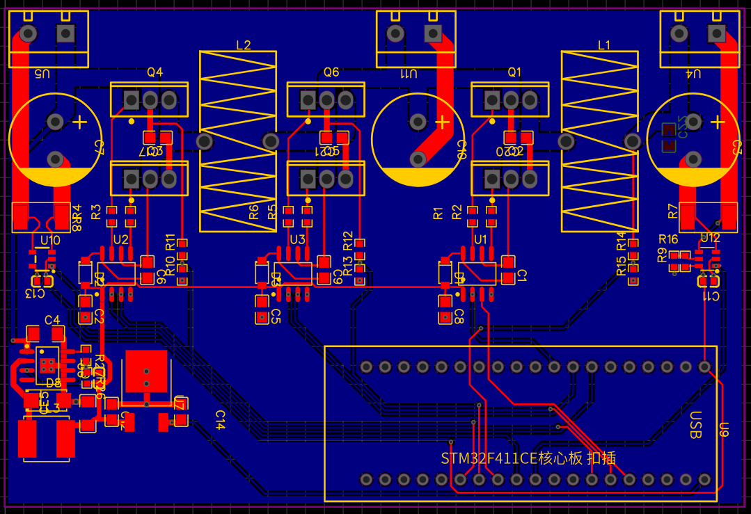

6.电路PCB设计分析
    在此次电源题目中,由于是一个相对较低压的系统,因此在设计中并没有将功率地和数字地隔开,但是倘若在电磁环境较复杂的电路中,就需要注意两地的隔离。由于电赛时间比较仓促,所以PCB未投入使用,我们的实物时用洞洞板搭出来的。PCB设计图如图7。
图7 PCB设计图
     需要注意的是,在本设计中对于信号部分进行了铺铜处理,这样可以保证导线在传输过程中收到的外界干扰比较少,但是在不能确保地是比较“干净”时,普铺铜可能会起到反作用;另外,由于本电路中的开关频率较低,因此布线没有太讲究,但是一定要注意采样电阻的输出引线是从电阻焊盘最内侧引出,同时以最短路线接到放大器,以减少干扰。

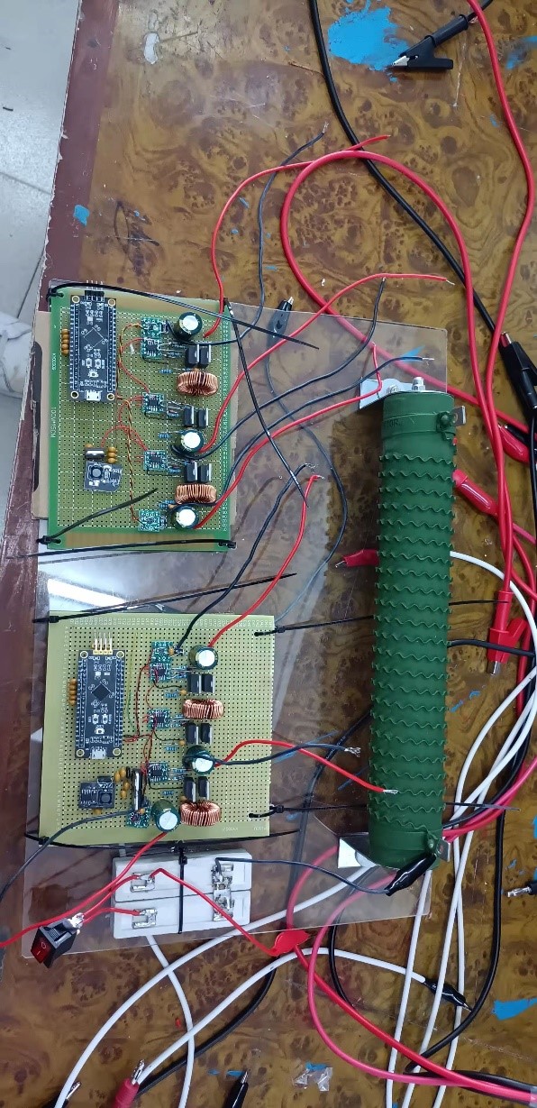

7.实物展示
    实物为洞洞板作品,如图8所示。制作的PCB由于比完赛后有考试,现在刚送打样,希望各位看官不要嫌弃。
图8 作品实物展示
