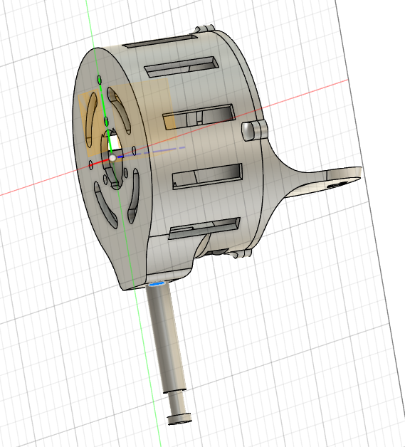

2025-9-15上传了nidec470电机的外壳STL文件,电机转轴改成1根M6螺丝,长短看自己风扇需要,大部分风扇转轴是M10,我是手边只有M6螺丝,打印一个套筒变成M10.

470电机座.stl
17
