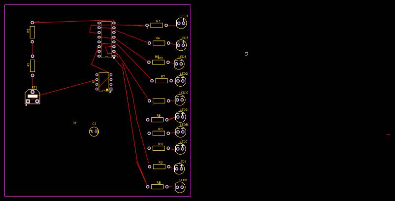

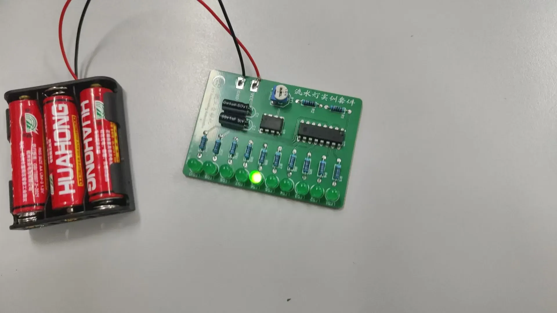

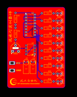

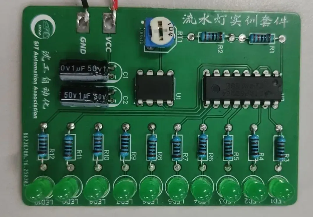

由NE555和CD4017组成的流水灯可供电子类社团初学使用。
简介:由NE555和CD4017组成的流水灯可供电子类社团初学使用。
创建时间:2025-03-13 15:47:10更新时间:2025-03-20 10:58:14

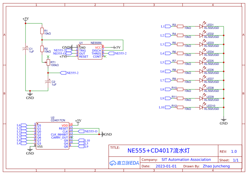

NE555芯片作为核心振荡器,通过外接电阻和电容构成无稳态多谐振荡电路,产生周期性的方波脉冲信号。其输出引脚周期性地在高电平和低电平之间切换,形成稳定的时钟源,脉冲频率由RC参数决定,从而控制流水灯的闪烁速度。
CD4017十进制计数器/分频器接收NE555输出的时钟信号后,内部计数器逐级递进。每个时钟上升沿触发计数器加1,对应输出引脚依次输出高电平,驱动LED按顺序点亮。10个输出引脚形成循环通路,当计数至第10位时自动复位,使LED阵列呈现周期性循环流动效果。
整个电路通过555的精准时钟驱动4017的计数分频,将时序信号转化为空间分布的点亮信号。LED阳极通过限流电阻接4017输出,阴极共地,形成共阴连接。通过调整电位器可改变流水速度,扩展输出引脚数量或增加译码电路可实现更复杂的灯光模式。
