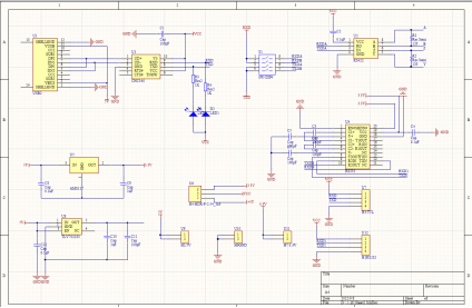

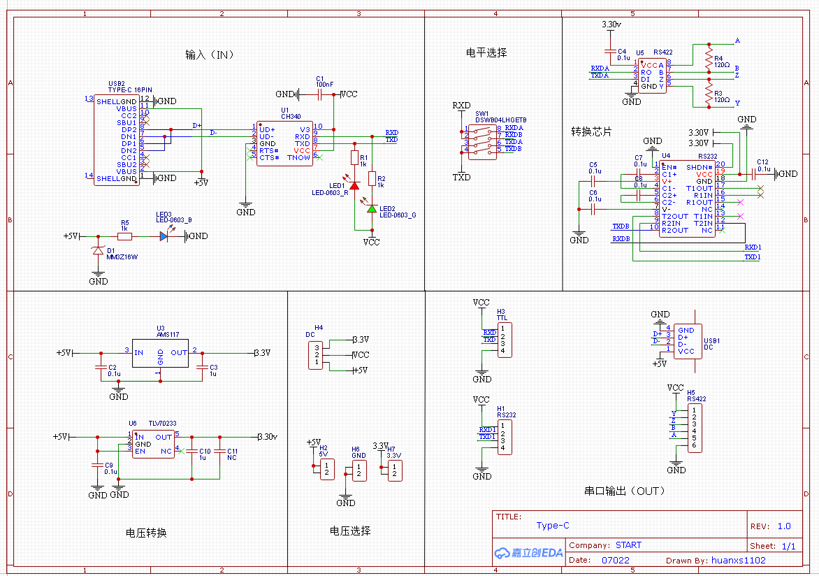

* 1、项目功能介绍
Type-C多功能串口板
采用Type-C输入接口,设计的一款了输出常用热门串口板(TTL/RS422/RS232),串口板功能简单,设计制作便利,携带轻便,成本低。适合程序烧录及串口通信使用;
除了通信下载以外;可做电压转换模块、Type-C转USB模块。
电压:标准Type-C电压,过载保护10~15V。      电平:默认输出TTL电平,可拨动拨码开关调节需要的电平输出;

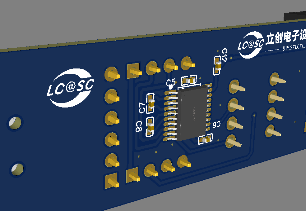

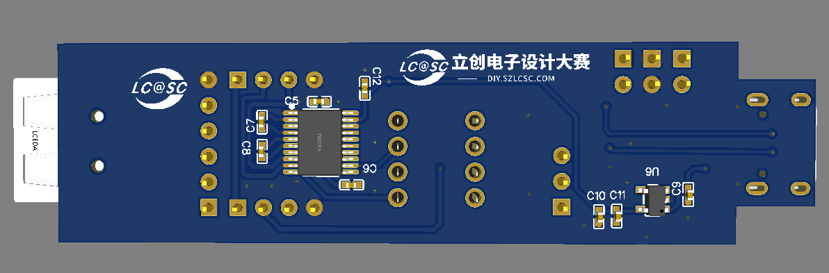

正面
背面
