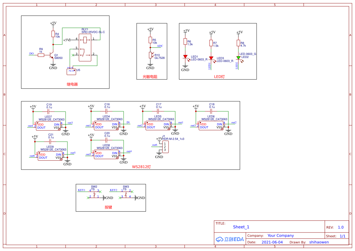

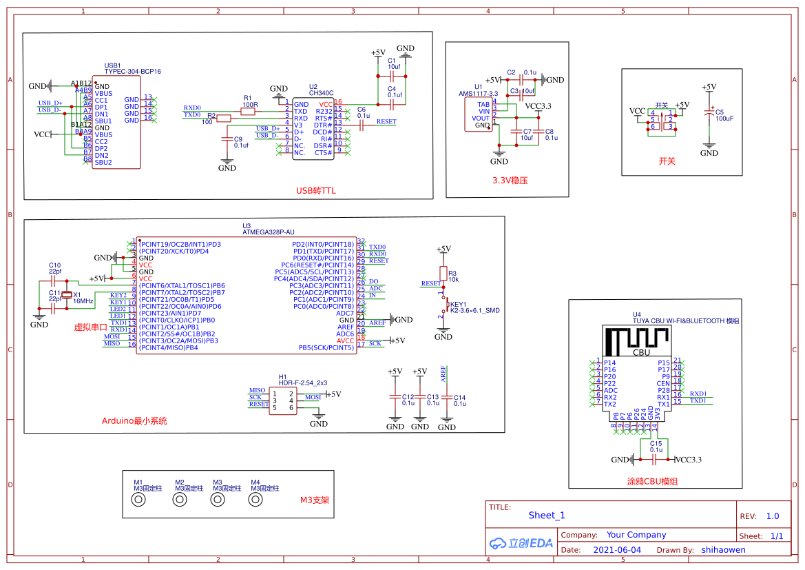

Arduino+涂鸦CBU模组,一款学习涂鸦智能的物联网开发板,集成了光敏电阻,按键,led灯,WS2812灯,继电器。使用硬件串口下载,软件串口与涂鸦模组通信。
简介:Arduino+涂鸦CBU模组,一款学习涂鸦智能的物联网开发板,集成了光敏电阻,按键,led灯,WS2812灯,继电器。使用硬件串口下载,软件串口与涂鸦模组通信。

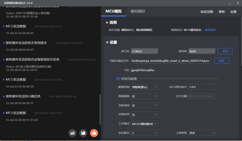

1.  使用涂鸦串口调试助手模拟mcu对接涂鸦CBU模组实现配网
使用USB_TTL连接CBU模组,波特率:9600
(结果:测试配网正常)
1:涂鸦串口助手
2.  Arduino烧写引导程序(即烧写串口下载的程序)
参考教程:https://blog.csdn.net/y511374875/article/details/79086301
3.  如何实现Arduino软串口与涂鸦CBU模组通信
更改部分:
SoftwareSerial mySerial(9, 10);    // RX, TX
TuyaWifi my_device(&mySerial);  //使用软串口
mySerial.begin(9600);     //软件串口初始化
其余代码跟硬件串口一致
