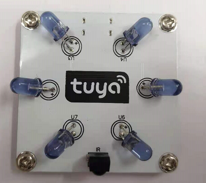

0.  实物图片红外1
1.使用的空调伴侣SOC方案,但只做了万能遥控部分。
红外3

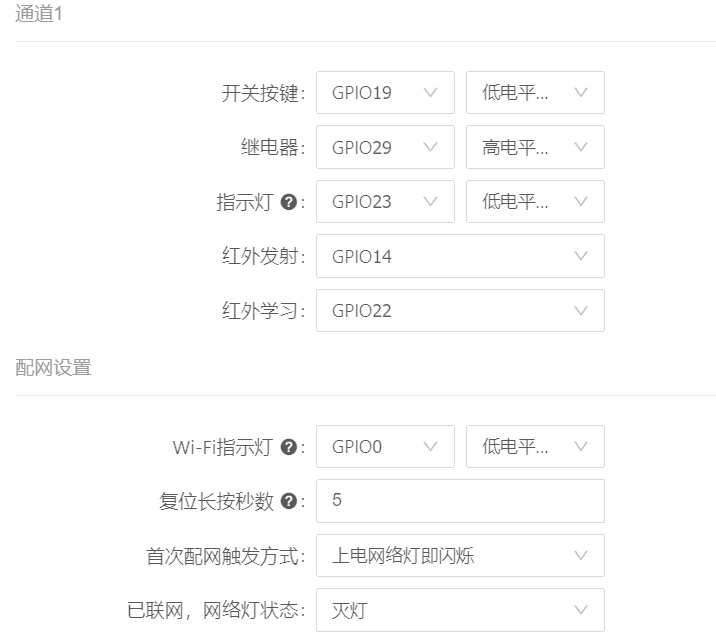

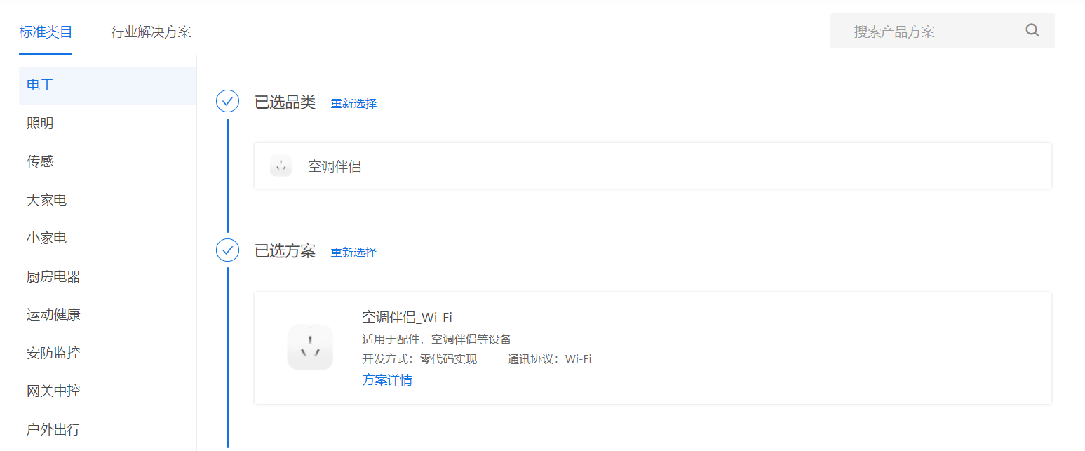

2.固件配置
只作为万能红外遥控使用,所以电量统计部分配置可以不看。主要配置其他引脚。引脚基本默认,无修改,只修改了配网设置部分。
红外5
3.固件配置引脚图
 红外6

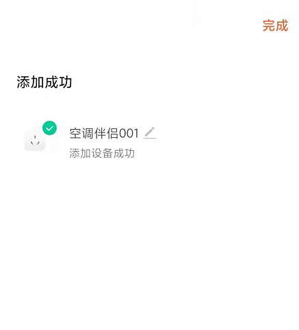

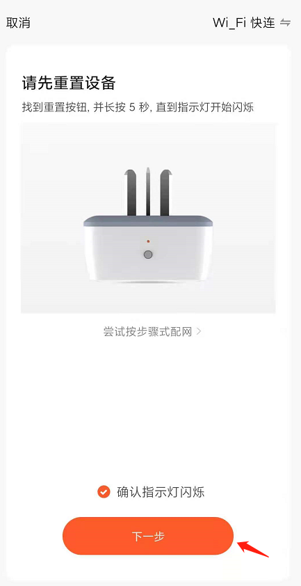

4.使用涂鸦智能APP配网

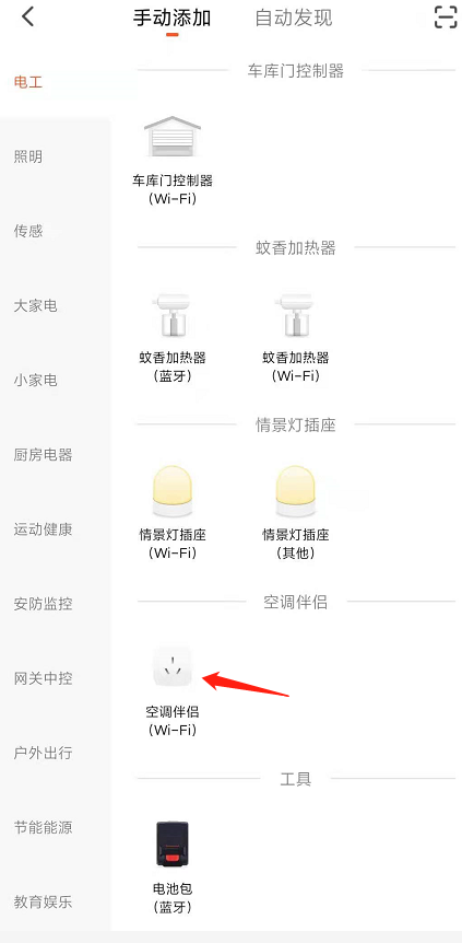

无法使用智能配网,使用手动添加,选择空调伴侣 。
注意:固件配置的首次会自动进入配网模式,之后需要长按按键5S进入配网模式 。 配网模式LED闪烁,配网成功后LED灯熄灭。

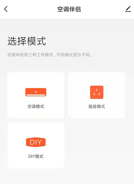

5.三种工作模式
空调伴侣方案提供了三种工作模式
红外10

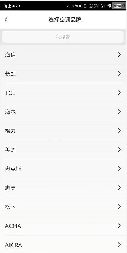

(1)空调模式
未做插座部分,选择放弃,进入控制空调界面即可
红外11
可控空调品牌非常多
红外12

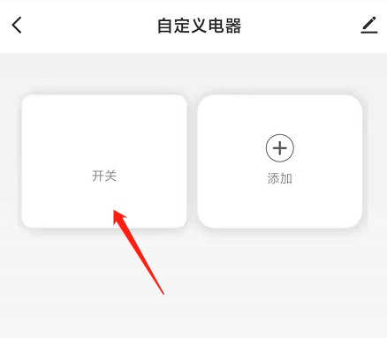

(2)      插座模式
未做,只有个LED指示开/

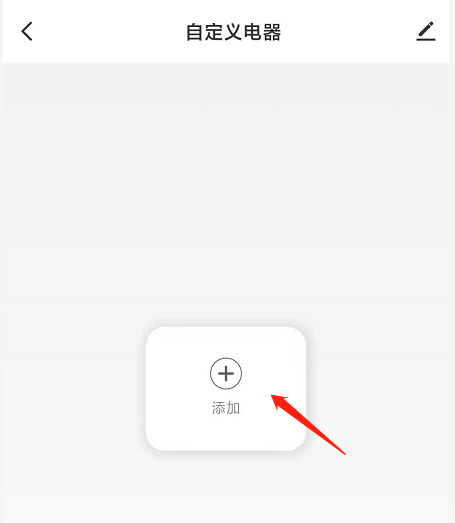

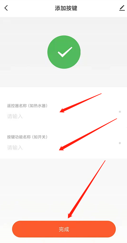

(3)      DIY模式
自学习模式,可学习任意遥控器按键。
红外14
红外15
红外16
红外17
