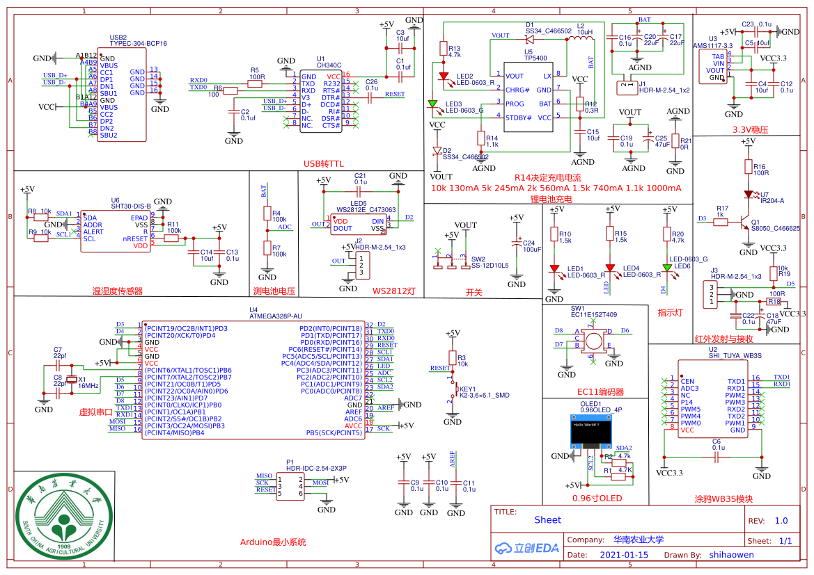

typec接口连接Arduino串口,下载程序/查看调试信息。虚拟串口连接涂鸦WB3S模块,sht30测量温湿度,0.96寸oled显示温湿度。使用TP5400作为电池的充放电管理。
简介:typec接口连接Arduino串口,下载程序/查看调试信息。虚拟串口连接涂鸦WB3S模块,sht30测量温湿度,0.96寸oled显示温湿度。使用TP5400作为电池的充放电管理。

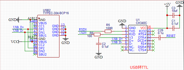

1.typec串口电路
ch340的DTR引脚必须连一个电容接Arduino的RST引脚,方可通过串口给Arduino下载程序。(通过串口下载程序,需先烧录引导程序)

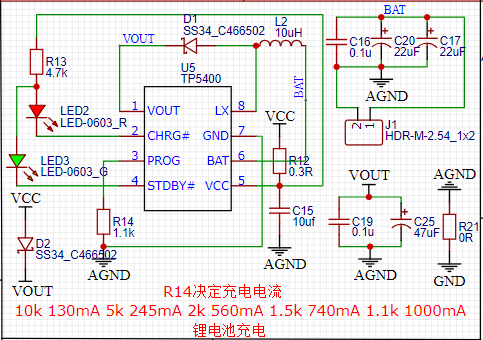

2.TP5400充电管理电路
R13电阻,芯片手册的电路是1k,经测试灯太亮,建议加大电阻,故改为4.7k
R14电阻决定充电电流大小
typec口给tp5400供电,给电池充电,电池升压给整个系统供电,当未接电池时,typec口通过二极管D2直接给系统供电。

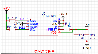

3.sht30温湿度传感器
4.电池电量测量
5.ws2812灯
留有接口,可接ws28112灯带

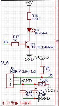

6.红外发射与接收

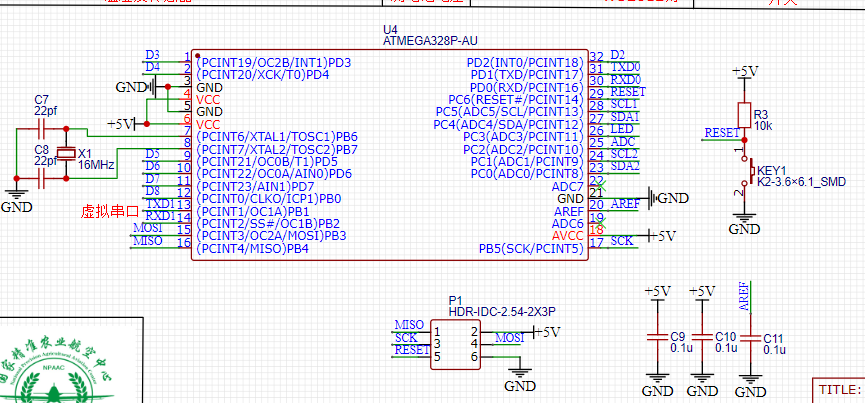

连接Arduino虚拟串口通信,atm328p只有一个硬件串口,用于下载程序与调试
8.主芯片
主芯片使用atm328p,下载接口留出,不过只在第一次烧录引导程序使用,因为使用串口下载更方便快捷。

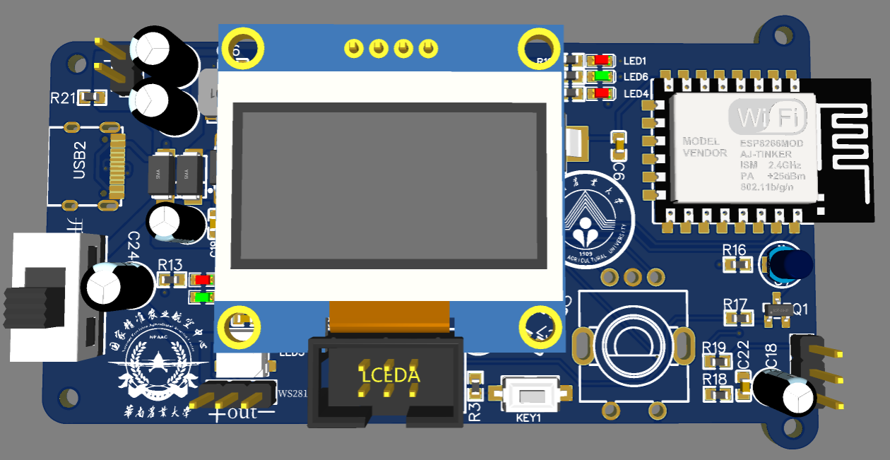

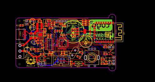

9.3D图

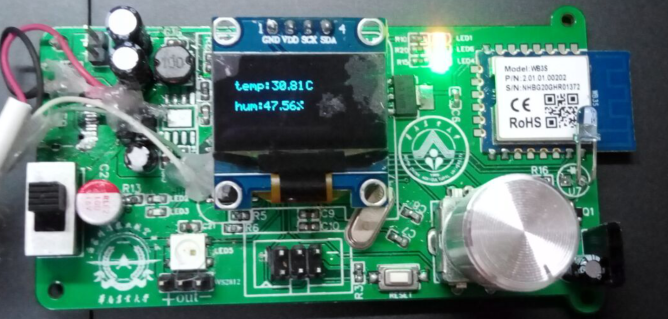

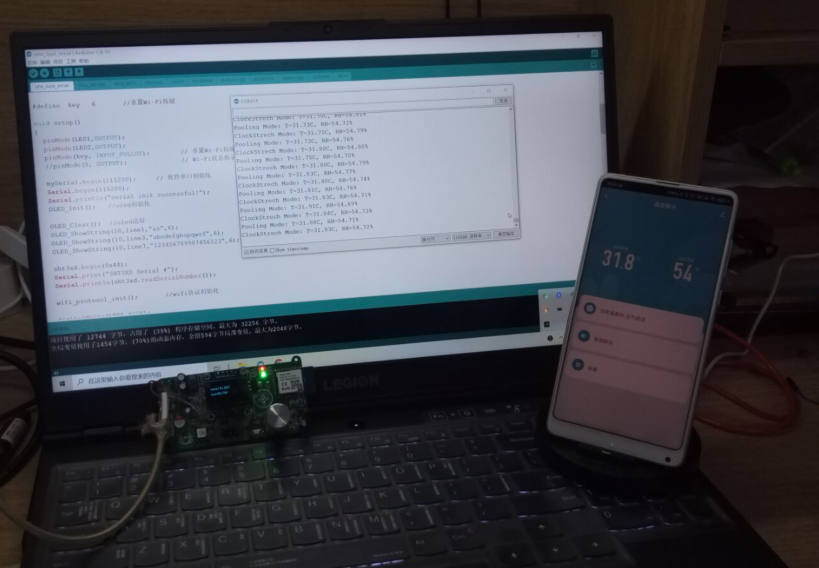

10.实物图
typec接口本来焊上去了,使用几次后被弄掉了(没有问题)。在家条件有限,飞线处理。
TP5400充电电路没有问题,已在另一块板子测试。这块没焊。typec口通过D2二极管直接给系统供电
