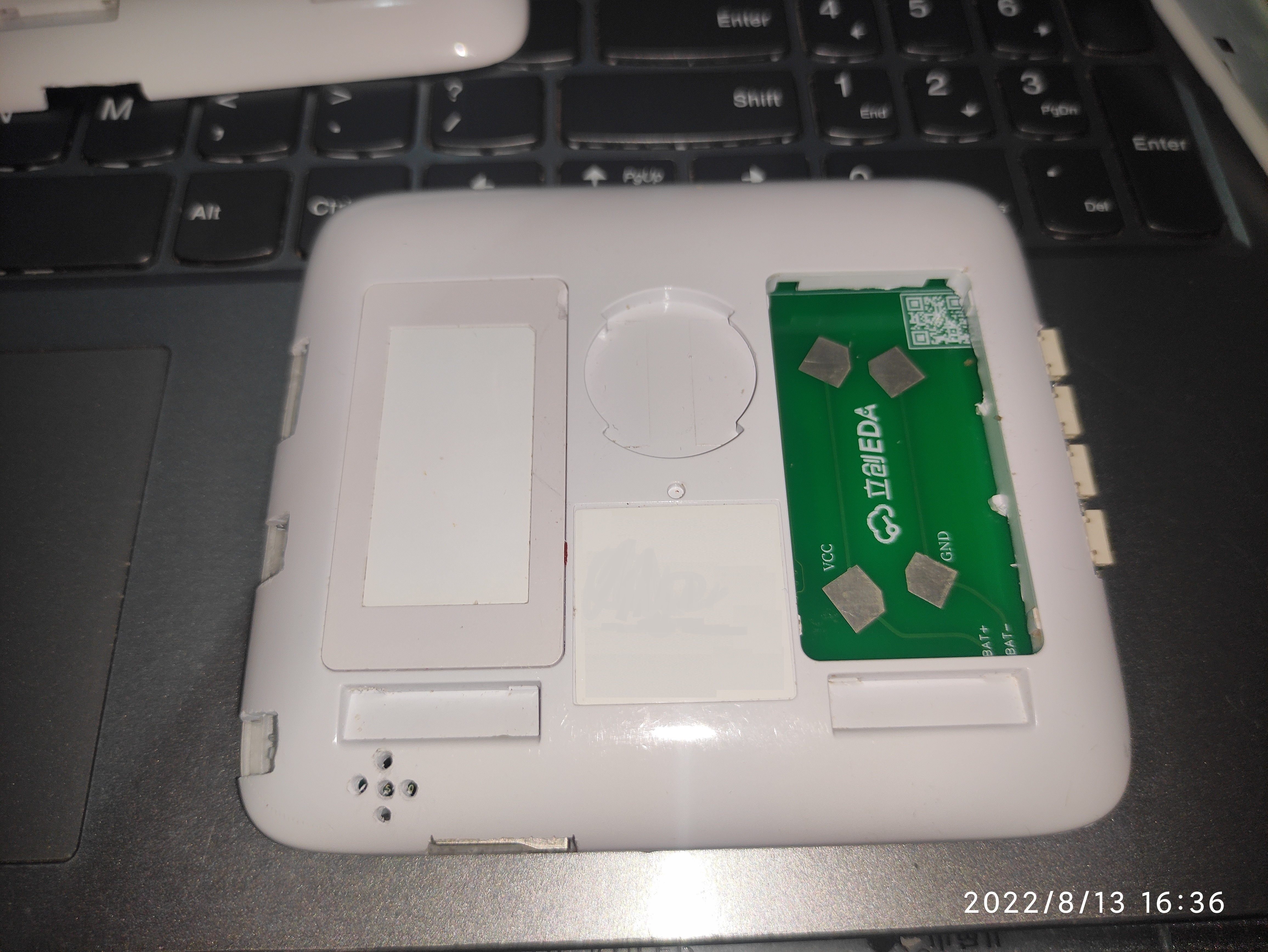

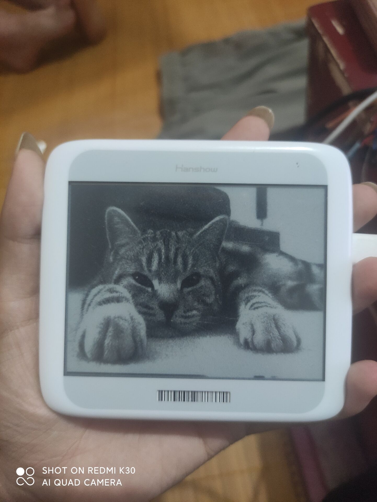

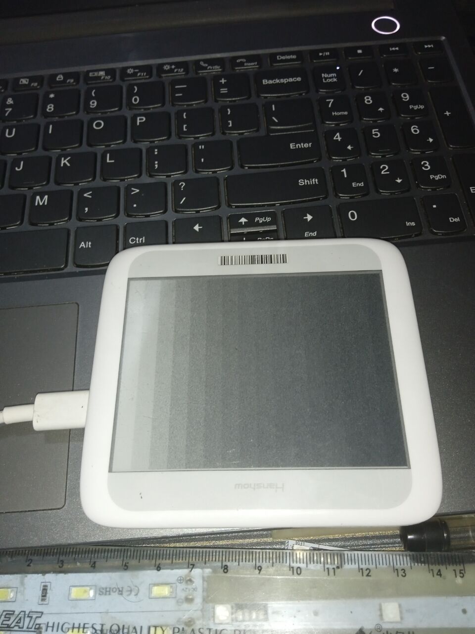

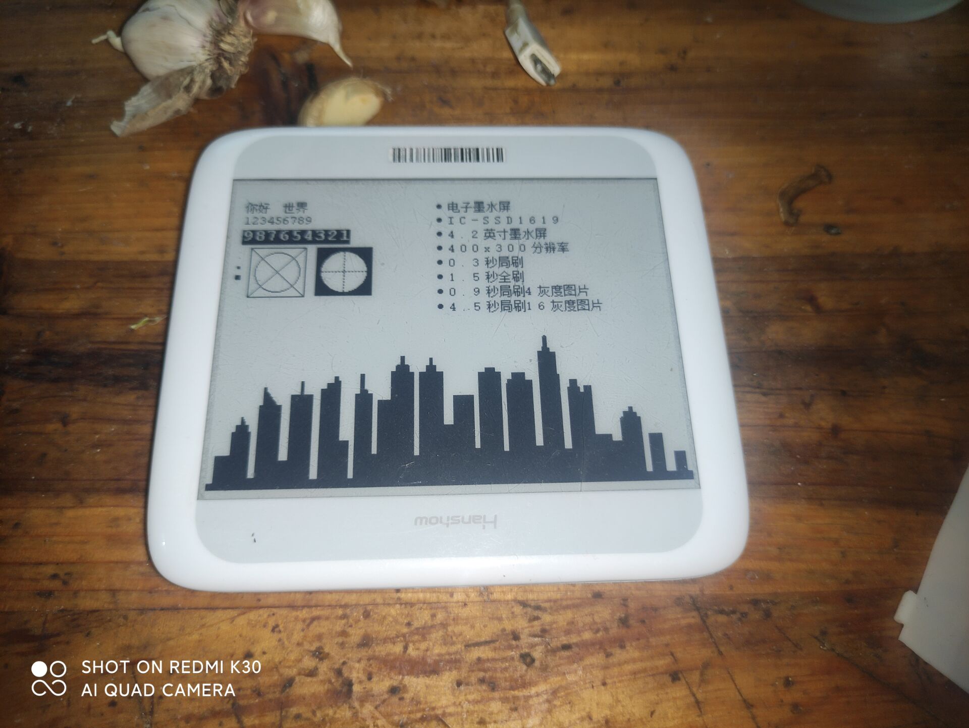

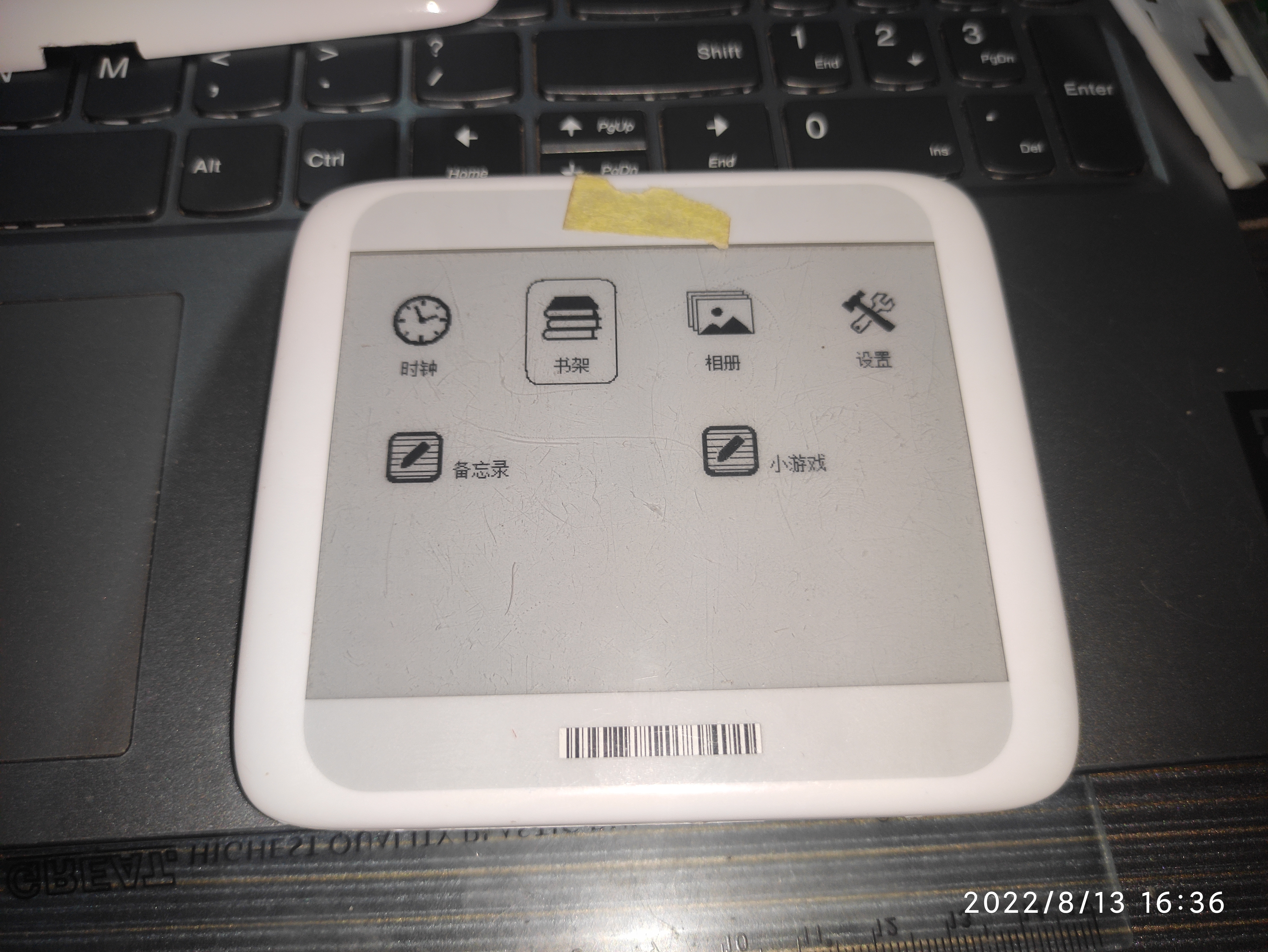

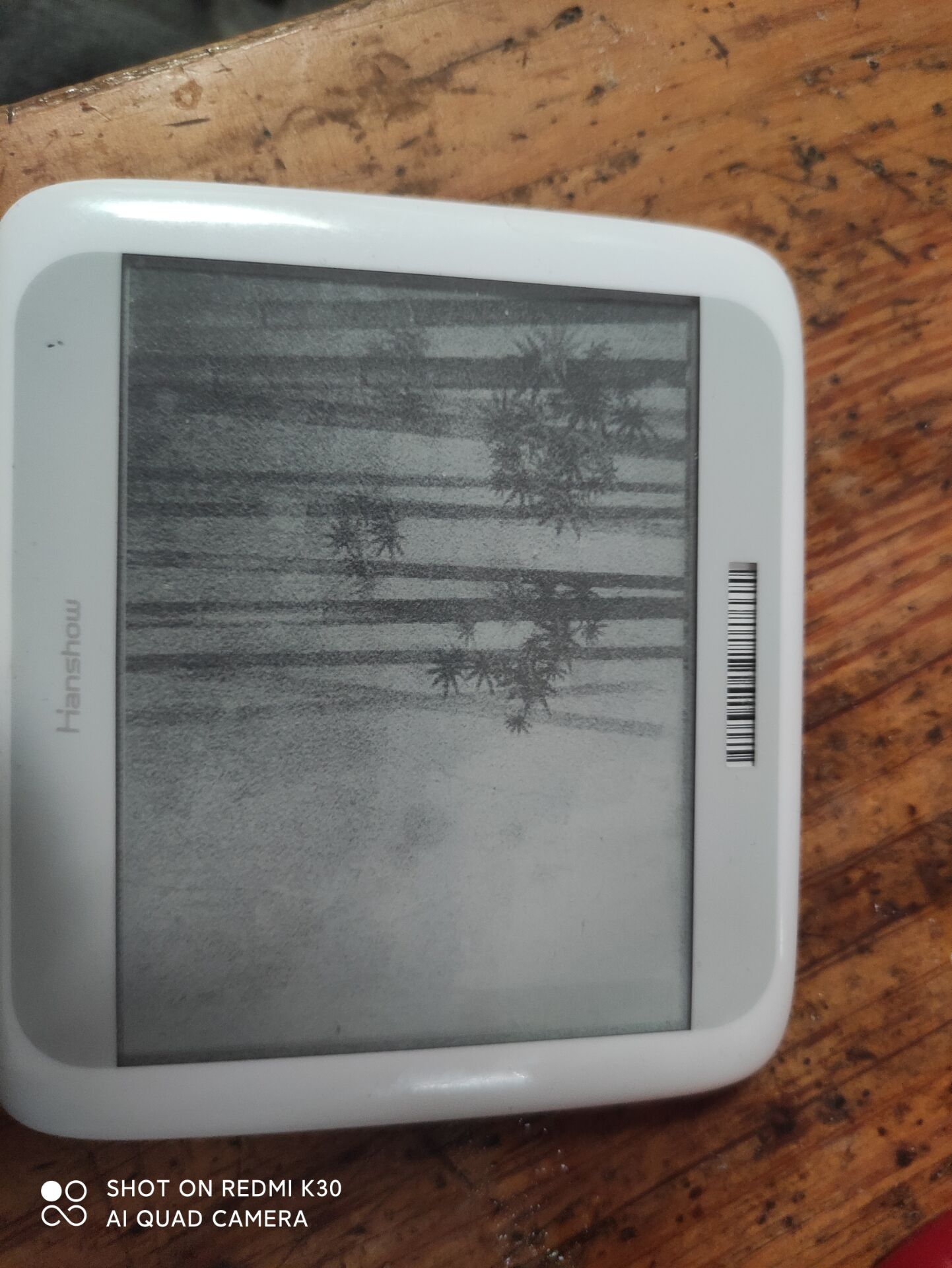

基于汉*价钱外壳二次改装,屏幕IC:ssd1619,4.2寸,400*300分辨率,目前已经几乎实现16张图片叠加显示16灰度图片(真灰度,非抖动)
简介:基于汉*价钱外壳二次改装,屏幕IC:ssd1619,4.2寸,400*300分辨率,目前已经几乎实现16张图片叠加显示16灰度图片(真灰度,非抖动)
创建时间:2022-07-09 17:14:26更新时间:2025-07-17 13:54:17

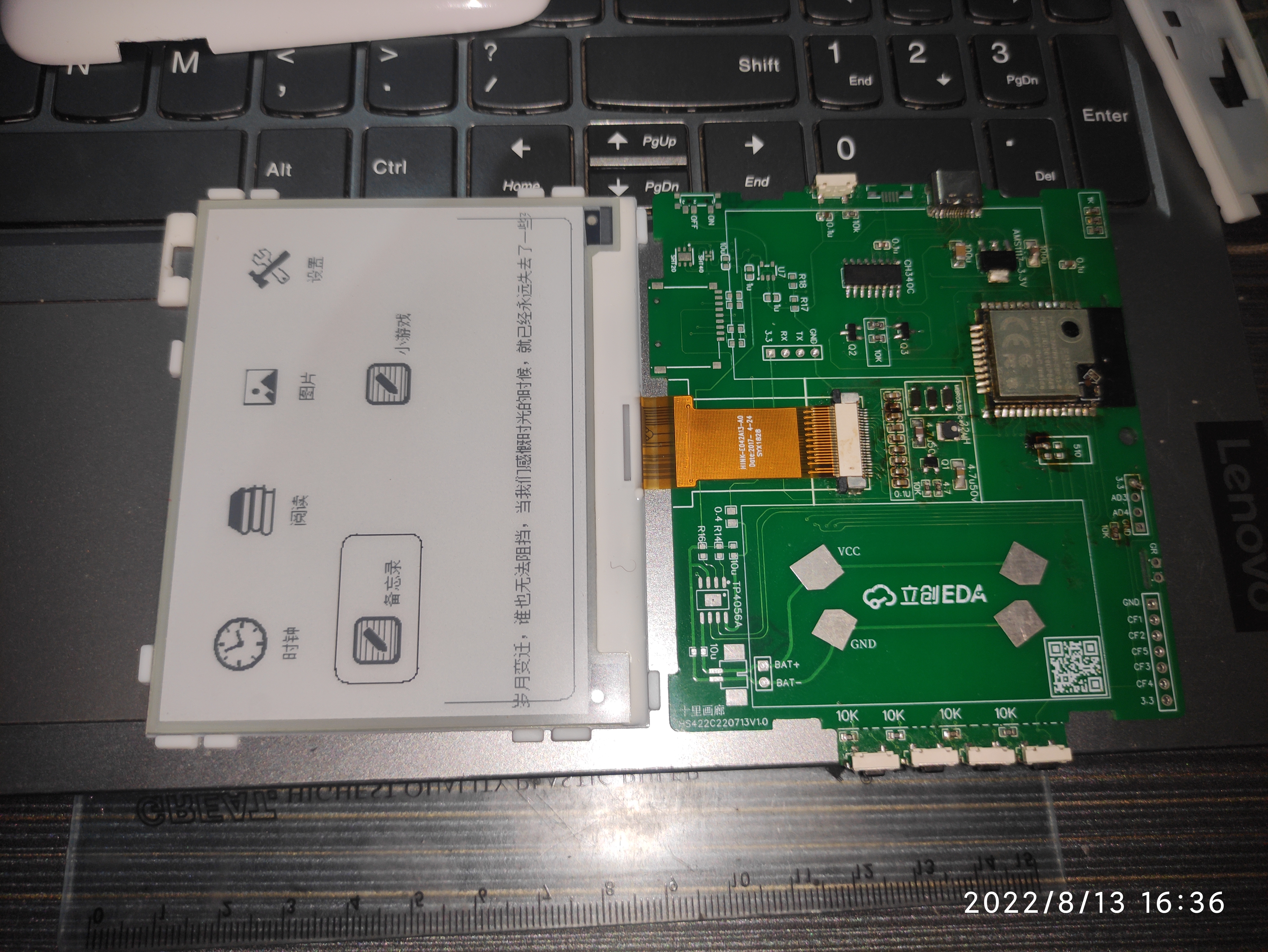

使用esp32作为驱动驱动墨水屏得主控,带sth20或sht40(双焊盘,可任选一焊接使用)。
目前已实现4灰度和16灰度图片和局刷灰度图片,开发环境arduino/esp32。
灰度图片看最下面 重点 重点 点屏程序就在下面附件“SSD1619”里面

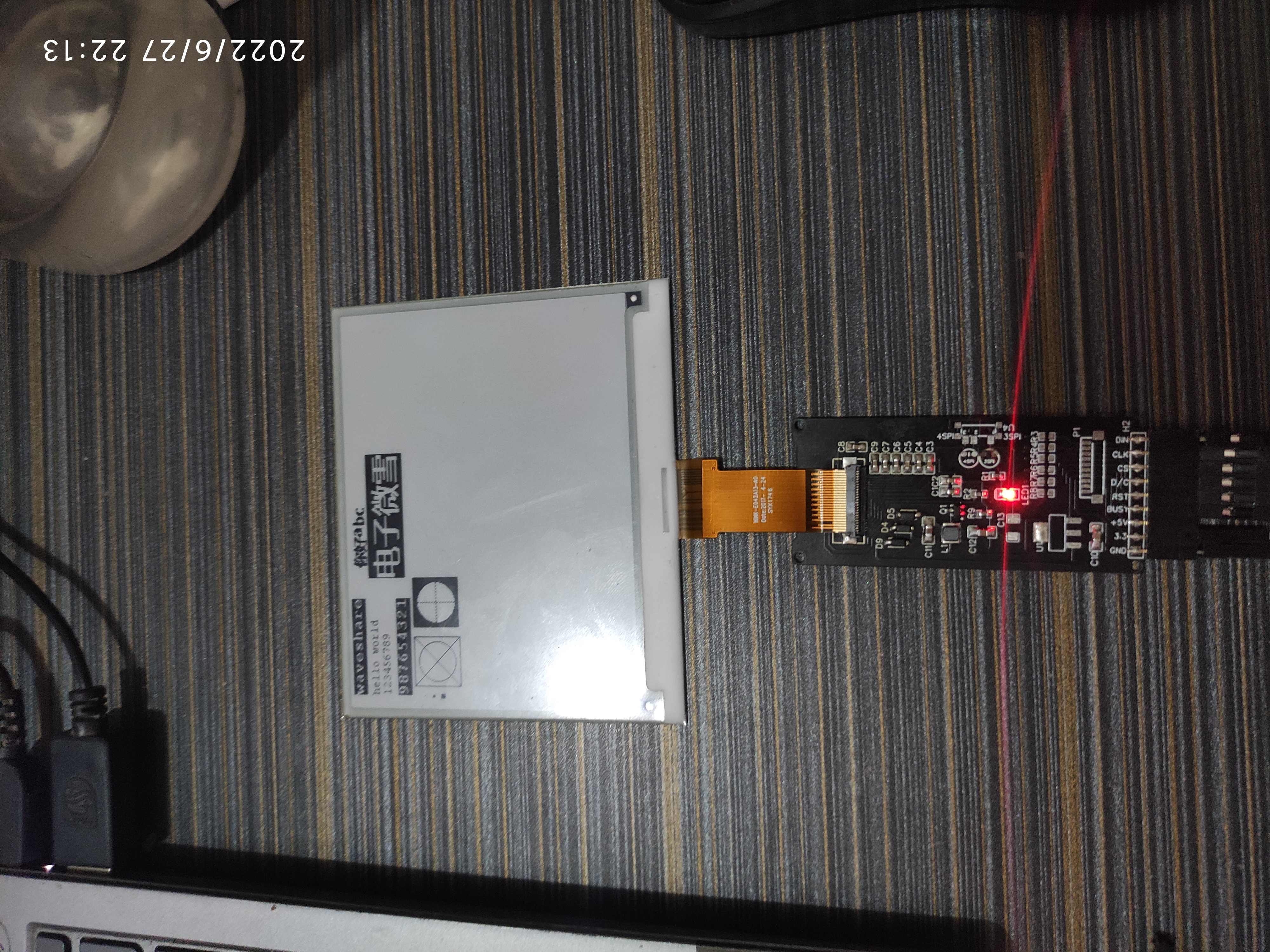

墨水屏已验证正常驱动
按键以验证正常使用
sht20已验证正常使用
不建议使用pcb,建议使用小尺寸墨水屏驱动板 - 立创开源硬件平台驱动板,驱动可正常使用附件程序驱动

墨水屏点亮程序参考(墨水屏排线丝印HINK-E042A13-A0,2色3色墨水屏可共用此程序点亮):4.2寸黑白红三色电子纸显示屏 GDEH042Z96 _电子纸屏-大连佳显电子有限公司 (good-display.cn)
点屏程序(支持ssd1819,uc8176,ssd1680等ic屏幕驱动):GitHub - HalfSweetStudio/EPaperDrive: 一个简单好用性能强大的Arduino墨水屏驱动库,支持目前市面上较常见的多种墨水屏。
屏幕图片
无外壳图片
带外壳正面图片
带外壳反面图片
2灰度

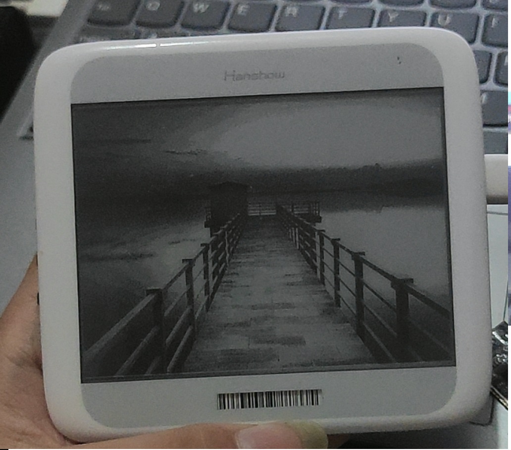

16灰度
目前做到了16灰度,可以愉快得做电子相册了
