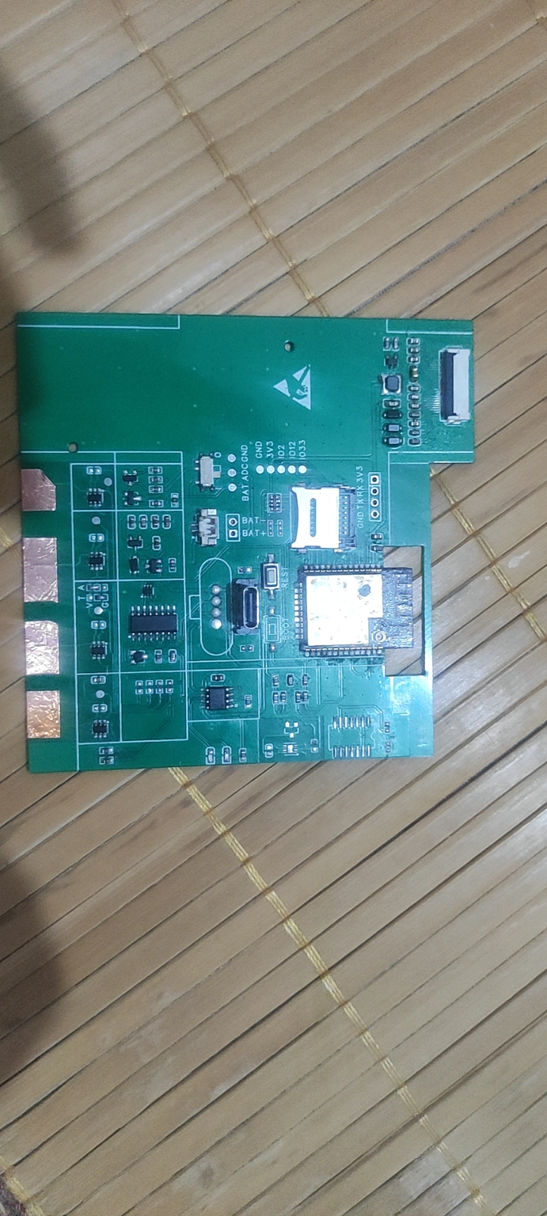

复刻原项目地址pcb为适配此外壳重新画的https://gitee.com/corogoo/epaper-7.5-weather-station-plus
如果不使用原价钱外壳改造,自己修改写程序的话,建议使用这个项目,支持多种屏幕,带3D打印外壳:
7.3寸E6墨水屏8.14寸SES4色7.5寸墨水屏幕相册 - 立创开源硬件平台
7.5寸墨水屏天气站高分版
可当开发板可使用别人的项目。

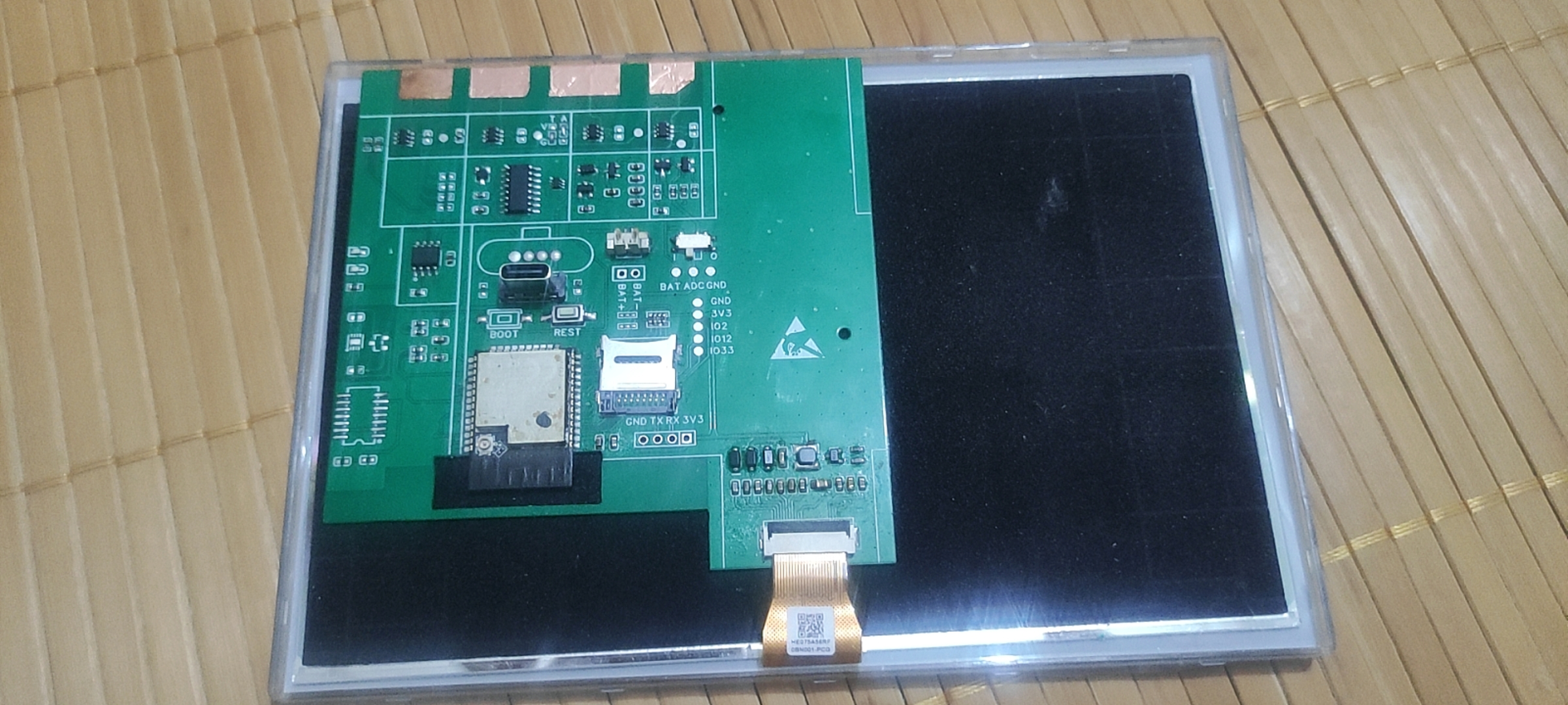

触摸芯片设置,默认T短接到G,A短接到V,可以一坨锡,也可以0欧姆电阻短接。其他方式可以看手册,芯片支持稳态,或者电平反向设置。
如果当开发板,此屏幕(HINK-E075A41-A0)可以使用微雪7.5寸e-Paper电子墨水屏模块红色800×480像素 SPI通信 (waveshare.net)或者佳显的驱动示例:7.5寸三色电子纸支持1.3s黑白部分局刷800x480分辨率 GDEY075Z08_电子纸-大连佳显电子有限公司 (good-display.cn)程序驱动这个屏幕。
桌面7.5寸墨水屏开发板,以验证,可驱动佳显7.5寸3色和2色墨水屏,内置电池和充电,预留4个触摸按键,验证可以使用。
注(自定义版本是仿照原价签的pcb画的模板,非pcb,适配版本是在原pcb的基础扩大了并画的板子,如果是价签,则要改外壳。)
