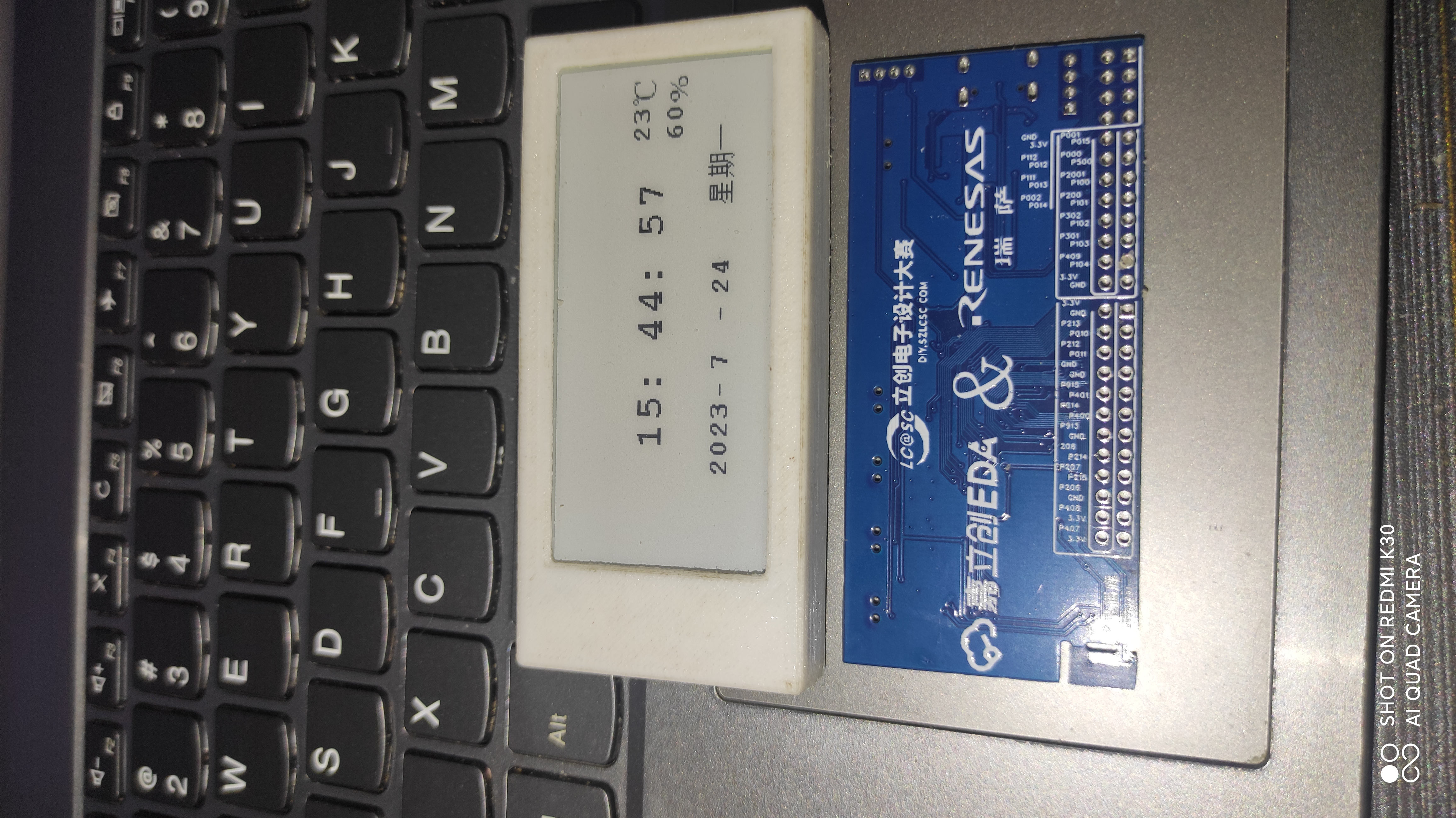

基于瑞萨R7FA2E1A72DFL单片机制作低功耗2.9寸墨水屏时钟
简介:基于瑞萨R7FA2E1A72DFL单片机制作低功耗2.9寸墨水屏时钟
第八届立创电子设计开源大赛
创建时间:2023-06-28 09:59:29更新时间:2023-08-21 09:55:15
硬件已经验证成功,旧版本串口下载问题已经改正
目前进度:调试iic,eerom,adc,蜂鸣器
* 1、项目功能介绍
  基于R7FA2E1A72DFL芯片的桌面墨水屏时钟设计,采用2.9寸2色墨水屏进行时间、温度等显示,采用aht20温湿度传感器采集环境温湿度,复位按键、串口电路、SWD下载电路还要全部io已经全部引出,方便下载调试扩展。

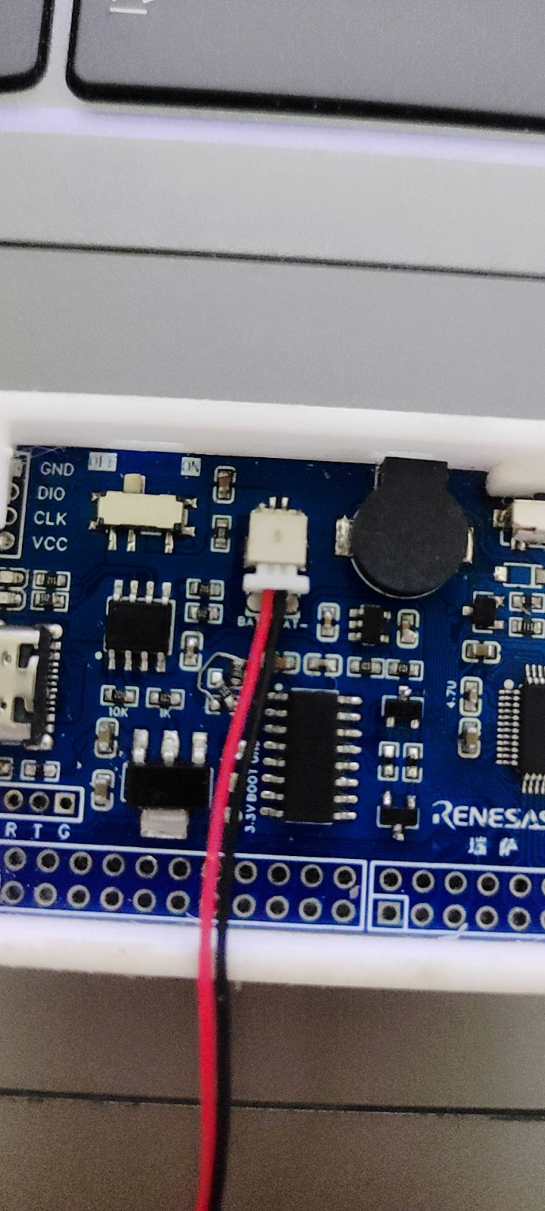

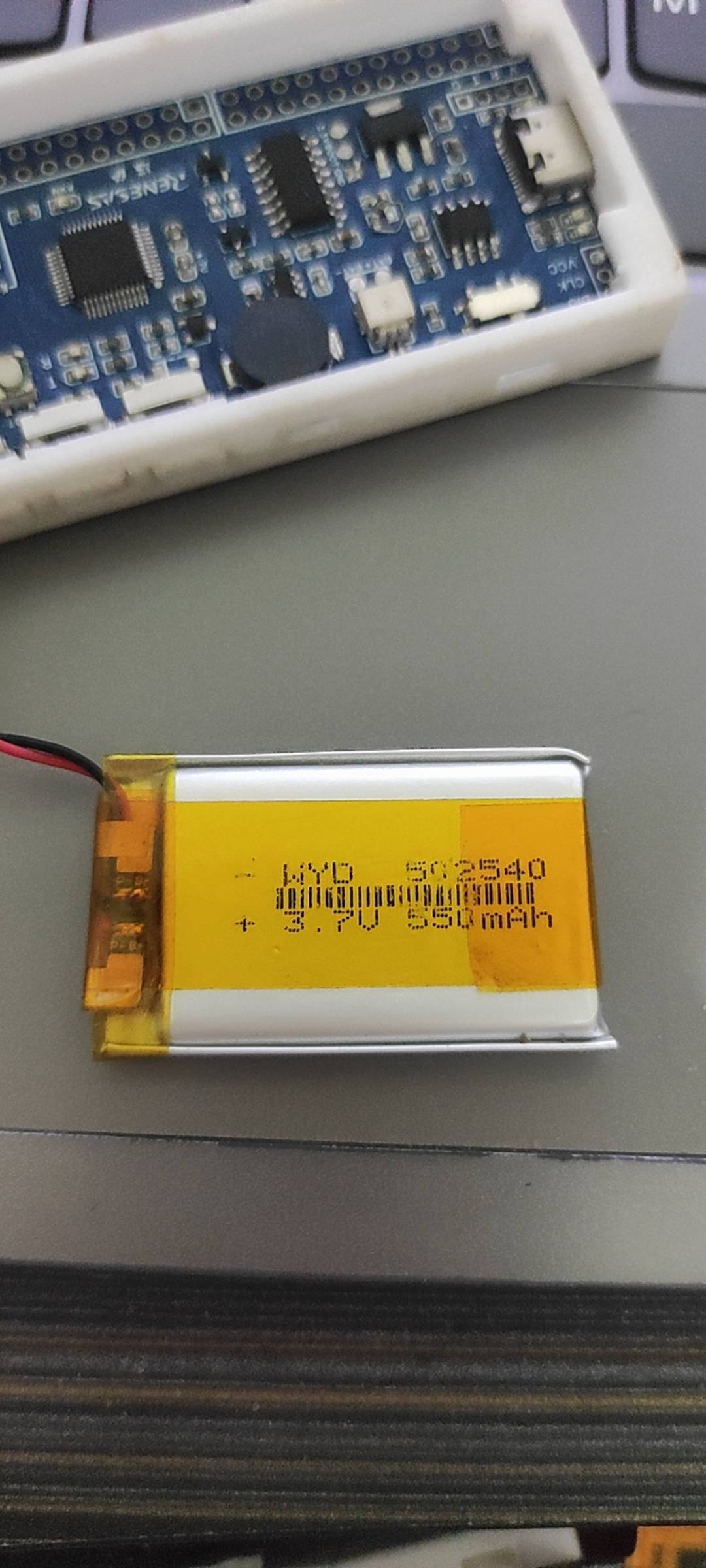

电池使用502540规格,3.7v电池
连接插头,插头规格“SH1.0”1mm间距2pin卧贴连接器,连接之前注意区分极性

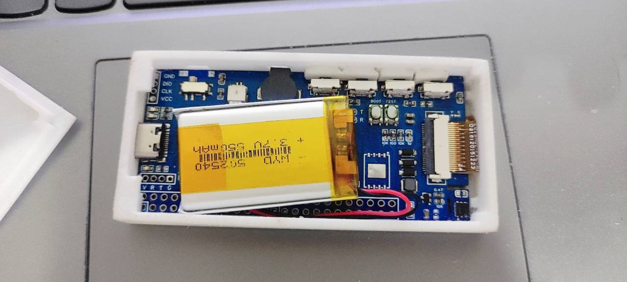

电池线绕下来,靠侧面。

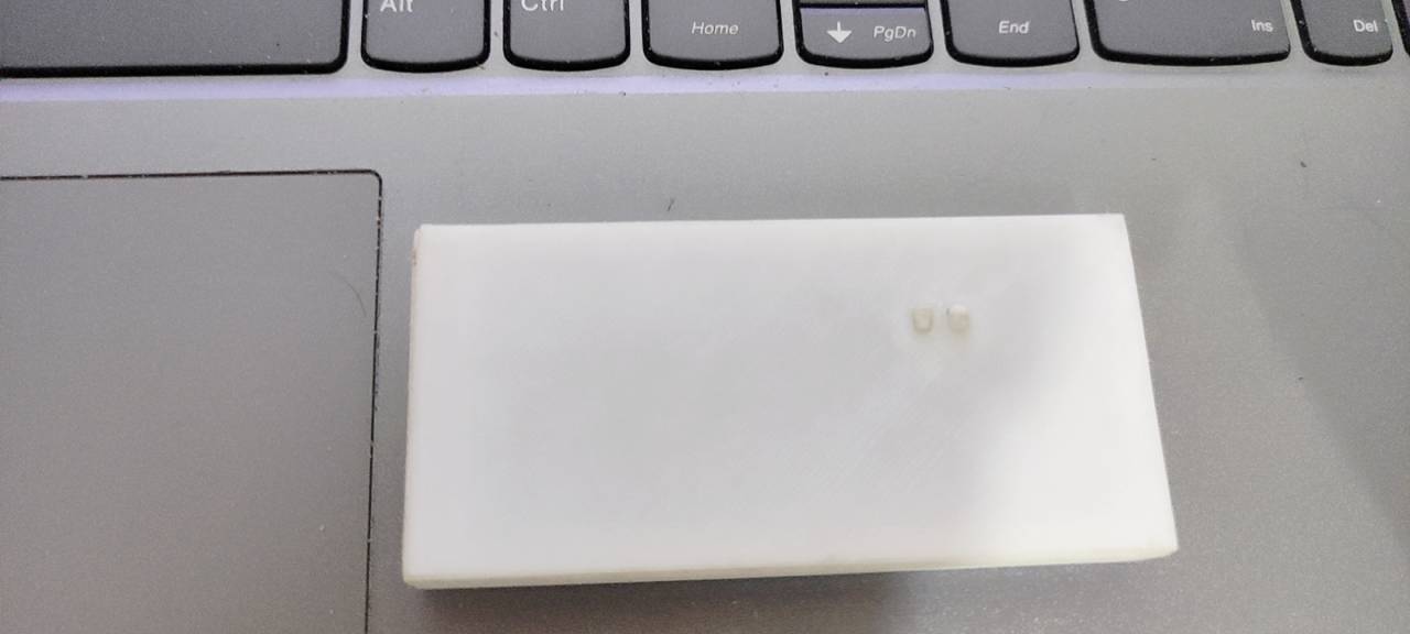

然后盖上后壳。
后盖按键为boot和rest按键,方便调试,外壳会在放一个没有调试按键得外壳。

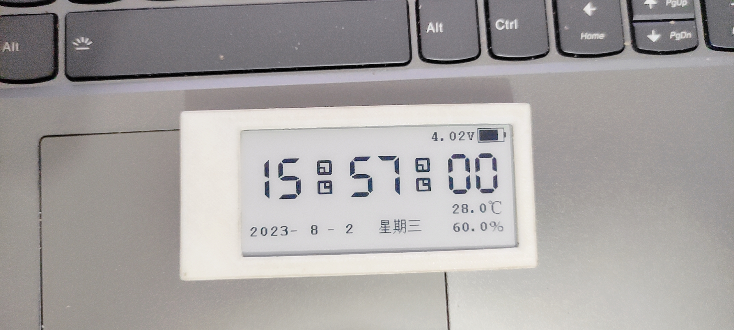

功能待完善,目前仅可显示日期,温湿度,和设置时间等简单功能,仅放出点屏demo。后期完善后会放出全部源码。
bom表待整理后放出。
