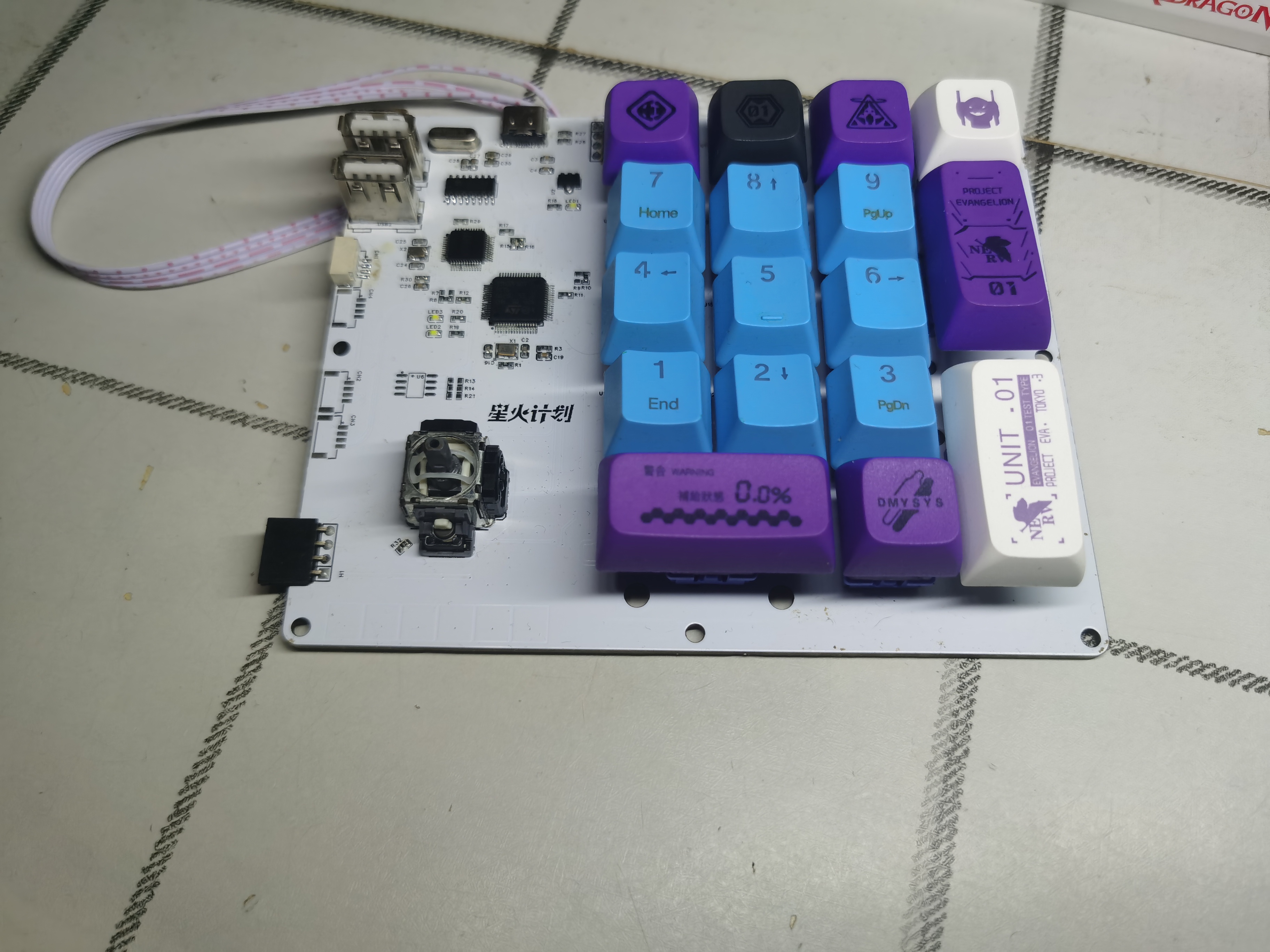

这是一款基于stm32rct6的17键有线小键盘,包括一个摇杆和6个触摸键,接口方面,它拥有2个usb2.0接口以及高达4个的ttl串口(可通过改电路图得到232或者485).

本体为一个17键有线小键盘,使用74hc165实现对所有物理输入的扫描并使用spi协议读出,理论最高按键刷新速率为18/4=4.5MHz,为保证稳定性设置为100KHz。
同时,它还包括一个摇杆和6个触摸键以及四路串口用以调试嵌入式设备和2路usb用以接入dap-link等烧录设备。
摇杆暂时被映射为上下左右方向键;6个触摸键实现了横扫识别,通过拇指在感应区域的左扫或右扫实现上下翻页。
软件方面暂时未实现实体按键切换按键层级,需要通过串口传入指令或重新烧录实现映射。(内部接口已做好)

74hc165作为一款并入串出的锁存芯片,可以通过控制PL脚实现数据的锁存,再通过SPI协议以8bit为一组将锁存的数据读出,这种按键检测方式有效的去除了按键的二极管以及上位机的IO口数量,对于任意数量的按键都可以使用4个IO来读出。
stm32作为核心控制器在短时间内读出两次按键键码,通过位与的方式进行滤波,去除按键毛刺,再通过内置的映射表来实现按键的映射。
使用sh2.1来实现usb扩展坞,ch344作为usb转串口的控制器。

注意!由于使用usb供电,所以两个usb上的设备电路不宜过大
