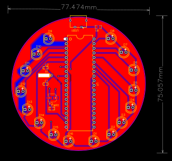

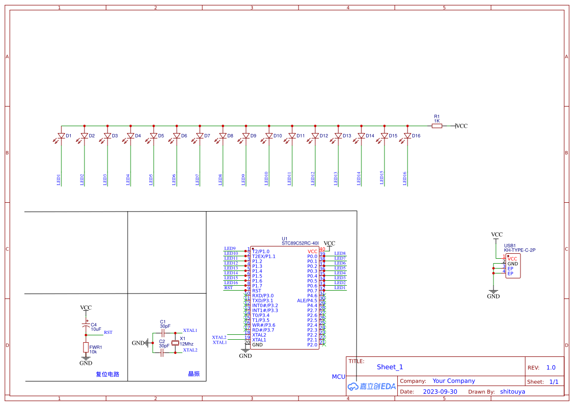

用到了STC89C52RC单片机,很简单的电路,通过读取引脚高低电平实现LED的闪烁。
简介:用到了STC89C52RC单片机,很简单的电路,通过读取引脚高低电平实现LED的闪烁。
创建时间:2023-09-30 18:06:24更新时间:2024-05-08 10:10:54
STC89C52 DIY流水灯项目是一个基于STC89C52单片机的电子制作项目。STC89C52是一款功能强大的8位微控制器,它拥有8k字节Flash、512字节RAM、32位I/O口线、看门狗定时器、内置4KB EEPROM等丰富的资源。同时,STC89C52还支持两种软件可选择节电模式,具有空闲模式和掉电保护方式,能够有效地降低功耗。
在DIY流水灯项目中,STC89C52单片机被用来控制LED灯的亮灭和流动效果。通常,这个项目会使用多个LED灯和适当的电阻、电容器件来搭建电路。通过编程,可以控制LED灯按照预定的顺序和节奏进行闪烁和流动,从而创建出各种吸引人的视觉效果。
具体来说,STC89C52的I/O口线被用来连接LED灯。这些I/O口线可以配置为输入模式或输出模式,具有较强的驱动能力和抗干扰性。在DIY流水灯项目中,这些I/O口线通常被配置为输出模式,用来控制LED灯的亮灭。
除了基本的LED控制功能外,STC89C52的定时器/计数器也可以用来实现更复杂的流水灯效果。例如,可以使用定时器来生成精确的时间延迟,从而控制LED灯的闪烁速度和流动速度。此外,STC89C52的串行通信接口也可以用来与外部设备进行通信,实现更高级的功能。
在DIY流水灯项目的实现过程中,需要使用一种电子设计自动化(EDA)软件来绘制电路图和进行PCB设计。常用的EDA软件包括Altium Designer等。通过这些软件,可以方便地绘制出电路图、生成PCB布局设计、分配器件封装和进行布线规划等操作。完成设计后,可以生成输出文件并在PCB板上进行最后的制造检查。
总的来说,STC89C52 DIY流水灯项目是一个有趣且实用的电子制作项目。通过这个项目,可以深入了解STC89C52单片机的功能和用法,并掌握电子设计和制作的基本技能。
