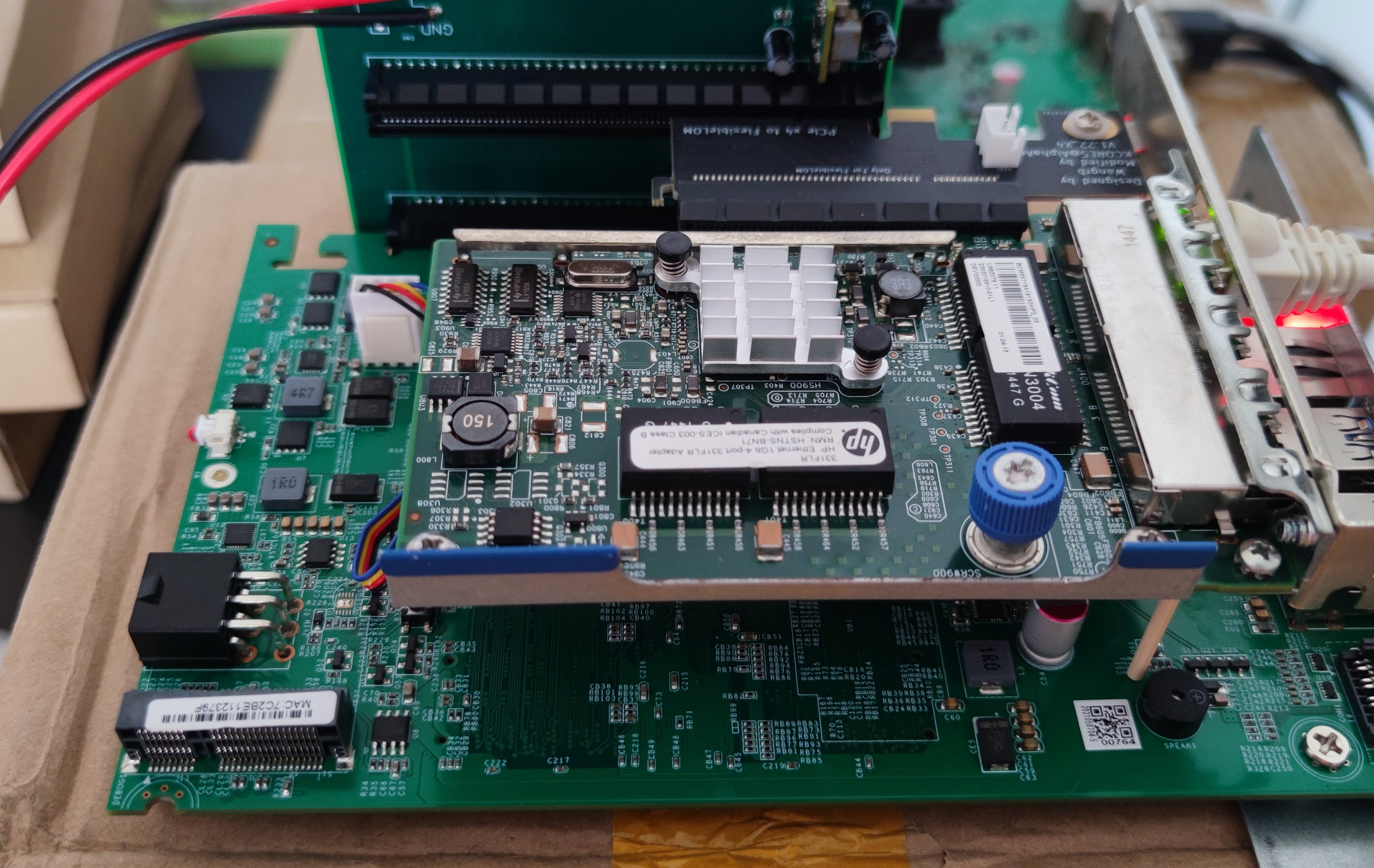

适用于熊猫B3的转接卡 PME7_ZC_V02
简介:适用于熊猫B3的转接卡 PME7_ZC_V02
创建时间:2023-11-03 11:11:09更新时间:2023-11-03 13:54:30
12V输入,给PCIE设备和控制卡使用(原来的6pin可以丢啦),再通过ZXDN10S1205SAW降压3.3V给PCIE设备使用。
本人不太清楚PCIE网卡,3.3v是否必须有,请自行测试。
需要
ZXDN10S1205SAW DC-DC模块
100NF 0603 16V 贴片电容
100UF  5*7 16V 插件电容
390Ω 0603 贴片电阻(注意不要买错!这个是给ZXDN10S1205SAW用的,390Ω 输出3.3V!)
XT30插头(非必须,你可以直接焊接电线)
