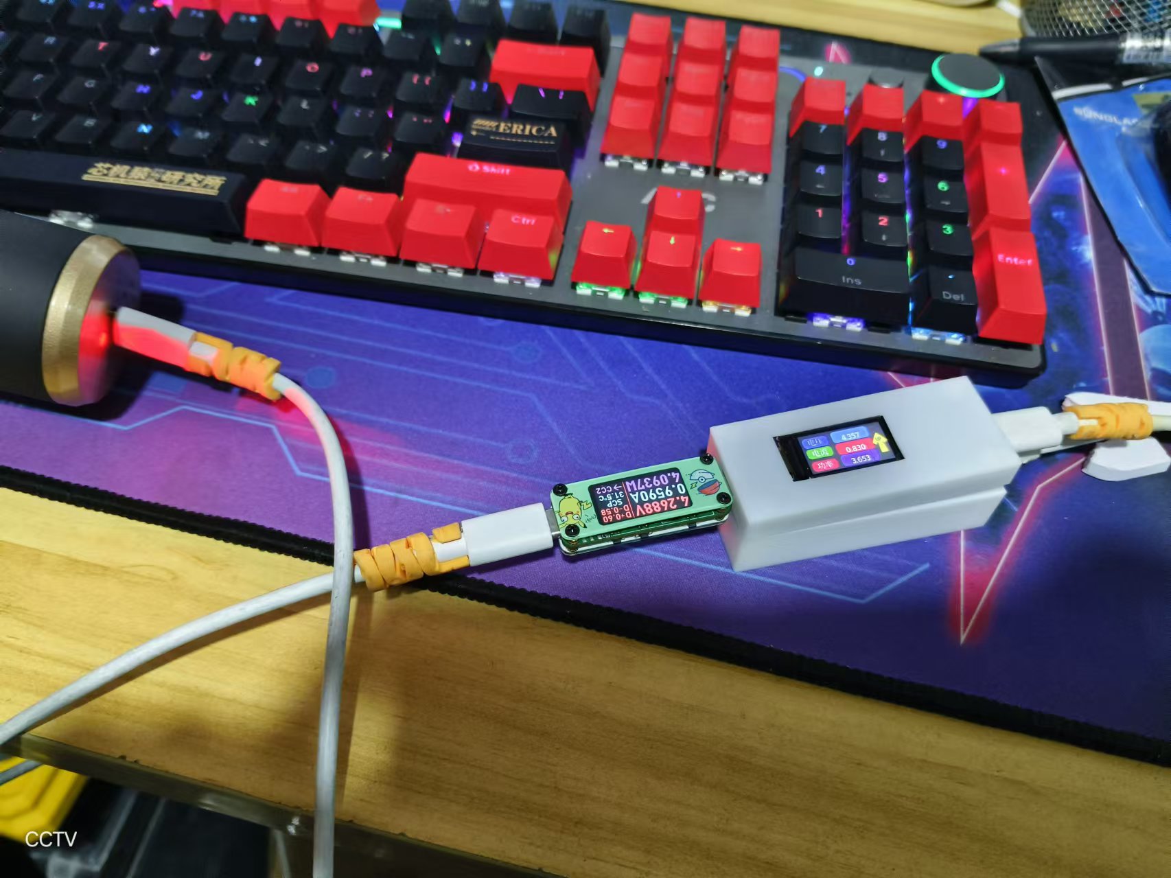

基于立创ESP32-S3-R8N8开发板,制作的一款电流电压采集。
简介:基于立创ESP32-S3-R8N8开发板,制作的一款电流电压采集。

2. **高精度电流传感器**:
   - 选用INA226等高精度电流传感器,实现电流的高精度测量。
   - 支持宽范围输入电流,确保测量的准确性和稳定性。
   - 支持I2C通信,内置10毫欧采样电阻
3. **显示屏**:
   - 选用0.96寸分辨率80*160的ST7735 IPS彩屏,显示效果清晰。
   - 支持LVGL图形库,实现丰富的界面显示功能。
  ### 工作
    * 将电流传感器的输出端连接到ESP32的ADC引脚。
    * 将显示屏的接口连接到ESP32的SPI或I2C接口。
    * 连接电源模块,为开发板和传感器提供稳定的电源。
