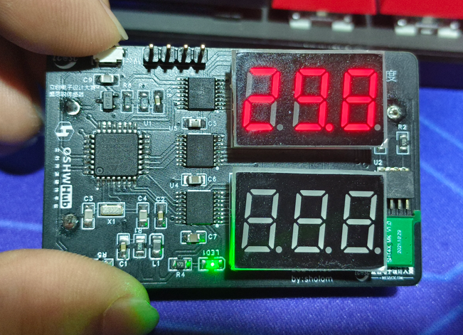

* 1、项目功能介绍

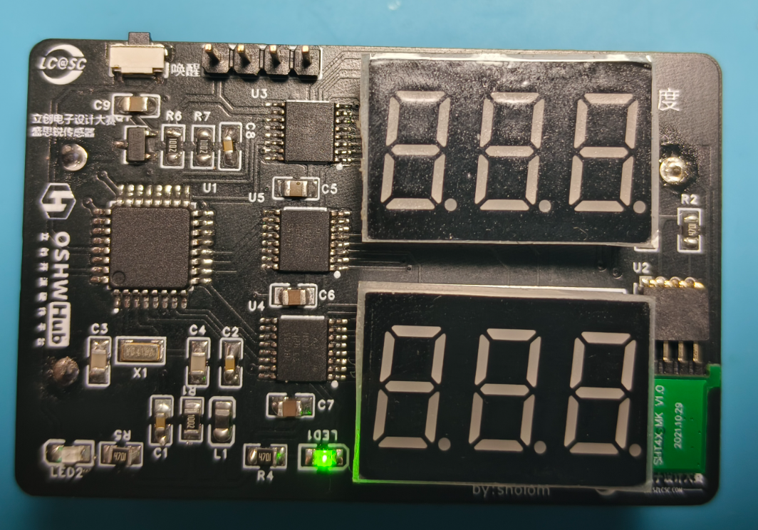

桌面温湿度仪项目使用STM32G030K6T6芯片作为主控芯片,搭配盛思锐SHT40温湿度传感器模块,SHT40采用IIC进行通信,用来检测温湿度。采用直插模块,避免与铜皮接触,提高精度。
桌面温湿度仪使用两节5号电池用于整个系统供电,考虑到功耗问题,默认不开机,进入睡眠模式;
桌面温湿度仪中通过两个共阴极3位数码管来显示数据,考虑到引脚数量,这里加入3个移位寄存器来驱动共阴极数码管;
在桌面温湿度仪上,有一个功能按键,通过这个按键可以用于执行各类操作,比如控制LED灯、读取温湿度或显示电池电量等信息,此项目通过按键唤醒数码管显示温度和湿度数值。

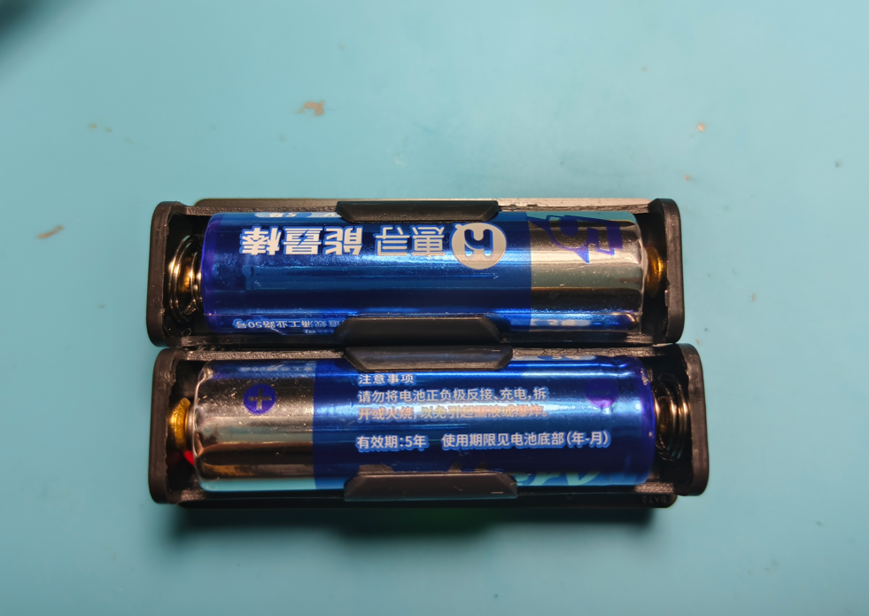

需要注意购买的电池盒尺寸是否符合自己PCB尺寸,毕竟是插针的。(主要是自己踩坑了,买错了

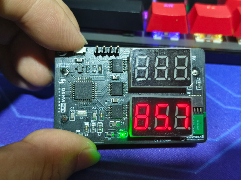

3、实物展示
