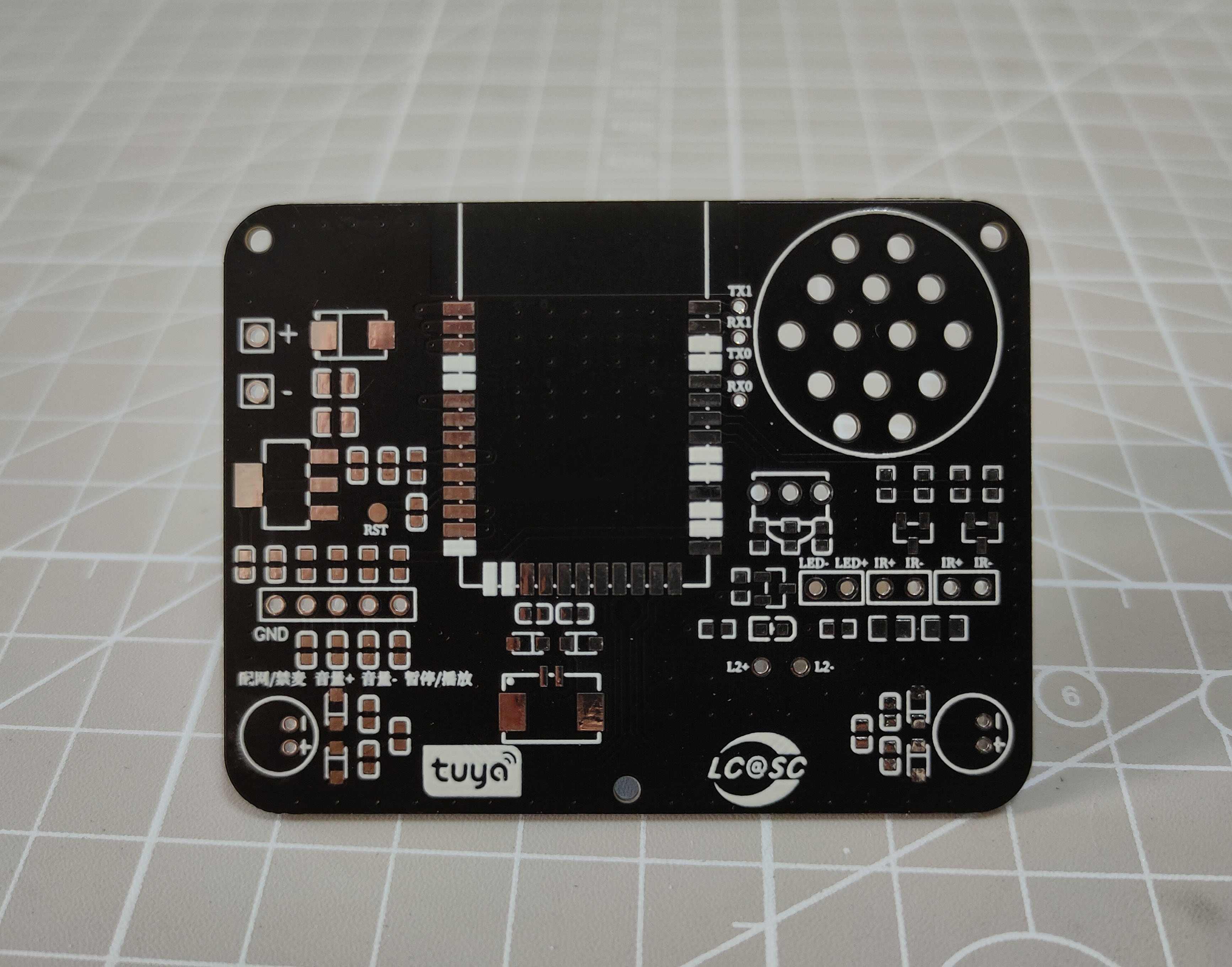

涂鸦智能AI语音红外遥控方案,免代码开发,创建产品时配置好固件,购买的模块平台会烧录好固件,外围电路非常简单。
语音功能需找平台工作人员开通权限
3D模型是嘉立创珠海工厂直播中有幸获得的,所以没有3D文件。
全实心的模型,手电钻钻孔、锉槽,喷漆后完美利用上。
红外发射头+隔离柱+热缩管,用网线做引线,够细可以支撑,还能随意调整方向。飞弹自我感觉还挺像样。
红外发射不需要正对也能控制设备,视频演示中侧放的也能控制。
视频中的红外接收板在我的另一个项目中。
按键使用次数较少,使用成品薄膜开关,按键功能刚好对应上,贴在模型上不突兀。
采用5V供电,使用单独TYPE-C母座模块,这样便于开孔而且位置可调,接口刚好伸出壳体。
PCB板长66mm宽50mm,喇叭预留通孔实际可以取消。
不需要经常学习红外,红外接收放置在底部,亚克力板不影响红外学习,配网时底部指示灯可通过亚克力侧面透光。
麦克风识别经测试很灵敏,喇叭选用4欧3W的腔体喇叭,音量80%效果最好,完成安装后如下图
最后来张C位大图,唤醒后胸口能量源的LED灯亮起。
