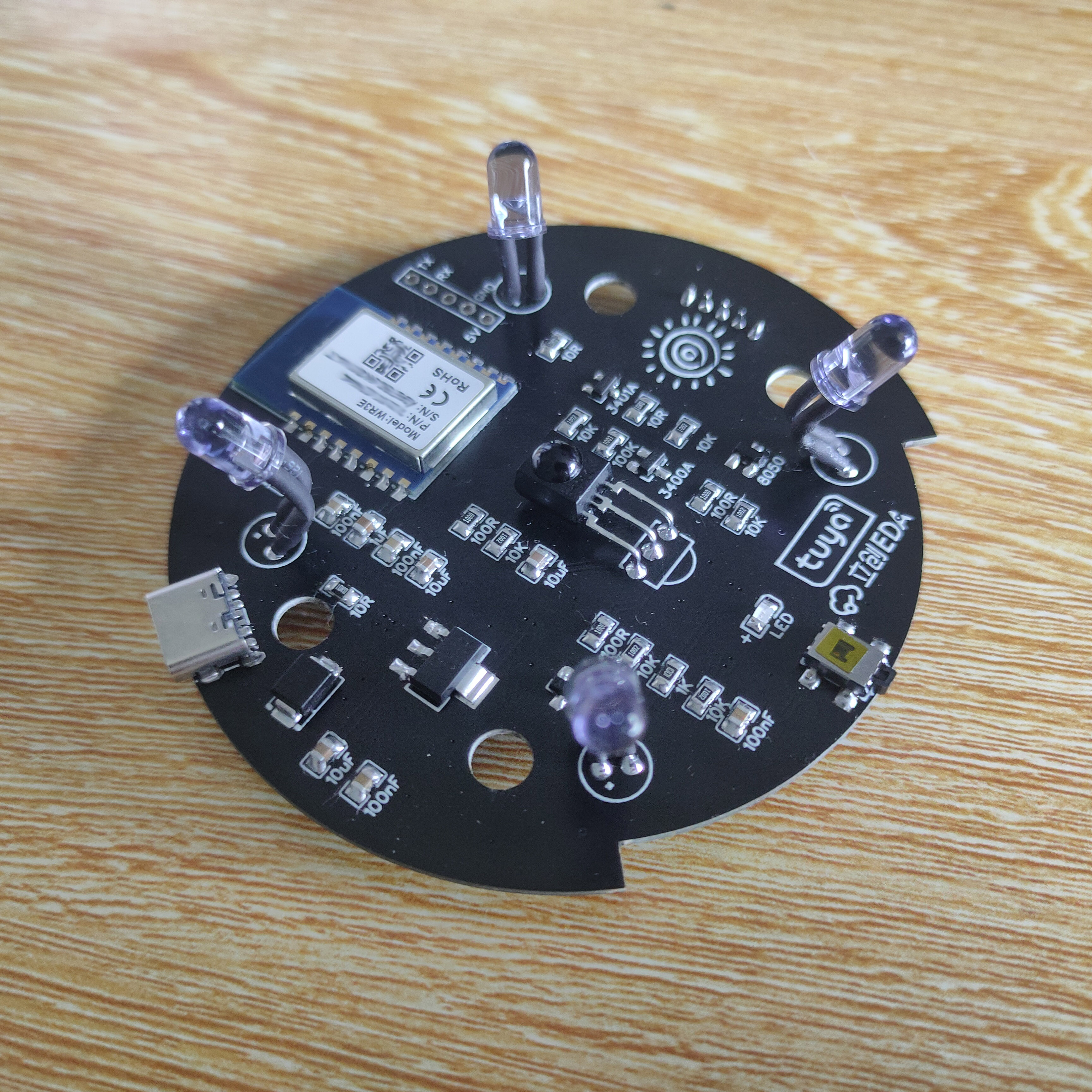

焊好PCB如图
PCB根据公模外壳测量绘制

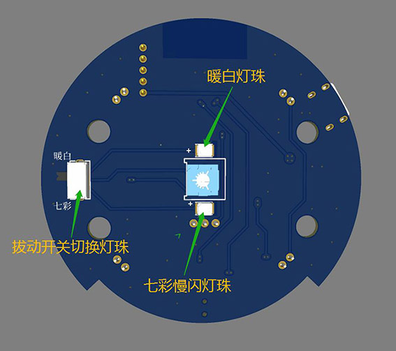

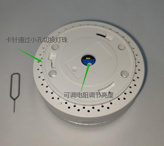

小夜灯,通过拨动开关切换灯珠

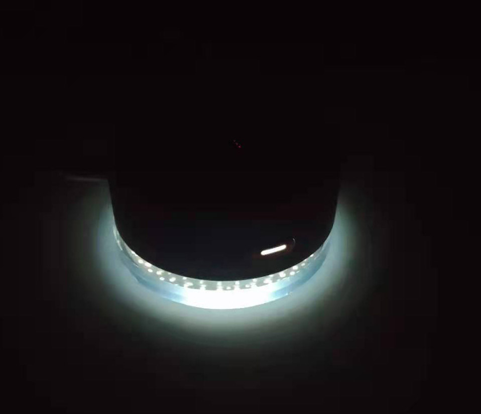

白光灯珠灯效
