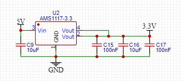

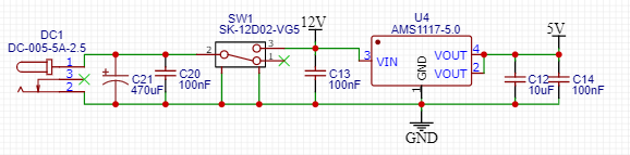

首先为了电机驱动我接入了12V电压,给芯片和模组供电用的3.3V(先降到5V再用1117到3.3V)

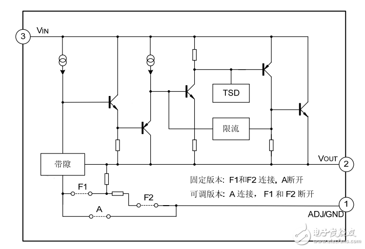

AMS1117内部图
电源电路

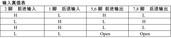

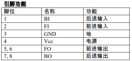

马达驱动电路

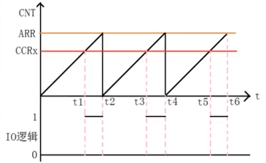

pwm输出图
检测到大于CCR判断为高电平,反之为低电平

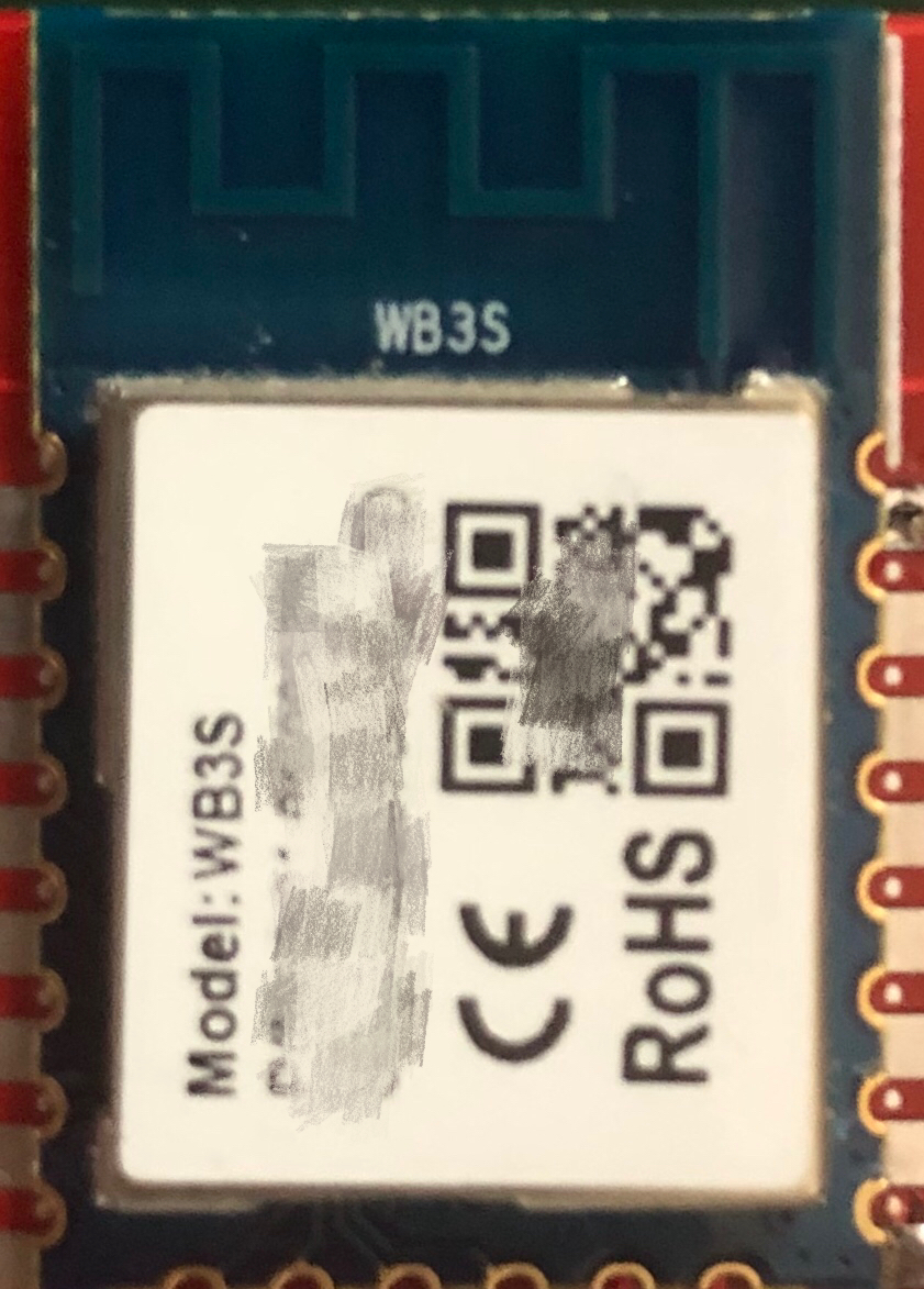

WBR3 模组规格书
WBR3 是由涂鸦智能开发的一款低功耗嵌入式 Wi-Fi+BLE 模组。它由一个高集成度的无线射频芯片 RTL8720CF 构成,内置了 Wi-Fi 网络协议栈和丰富的库函数。
产品概述
WBR3 包含低功耗的 KM4 MCU,WLAN MAC,1T1R WLAN,最高主频 100MHz,内置 256K SRAM ,芯片内置 2Mbyte flash 和丰富的外设资源。
WBR3 是一个 RTOS 平台,集成了所有 Wi-Fi MAC 以及 TCP/IP 协议的函数库。用户可以基于这些开发满足自己需求的嵌入式 Wi-Fi 产品。

焊枪
第一次手焊贴片,蛮有意思的,但是芯片太小,设备有点跟不上,焊的时候折腾了蛮久的

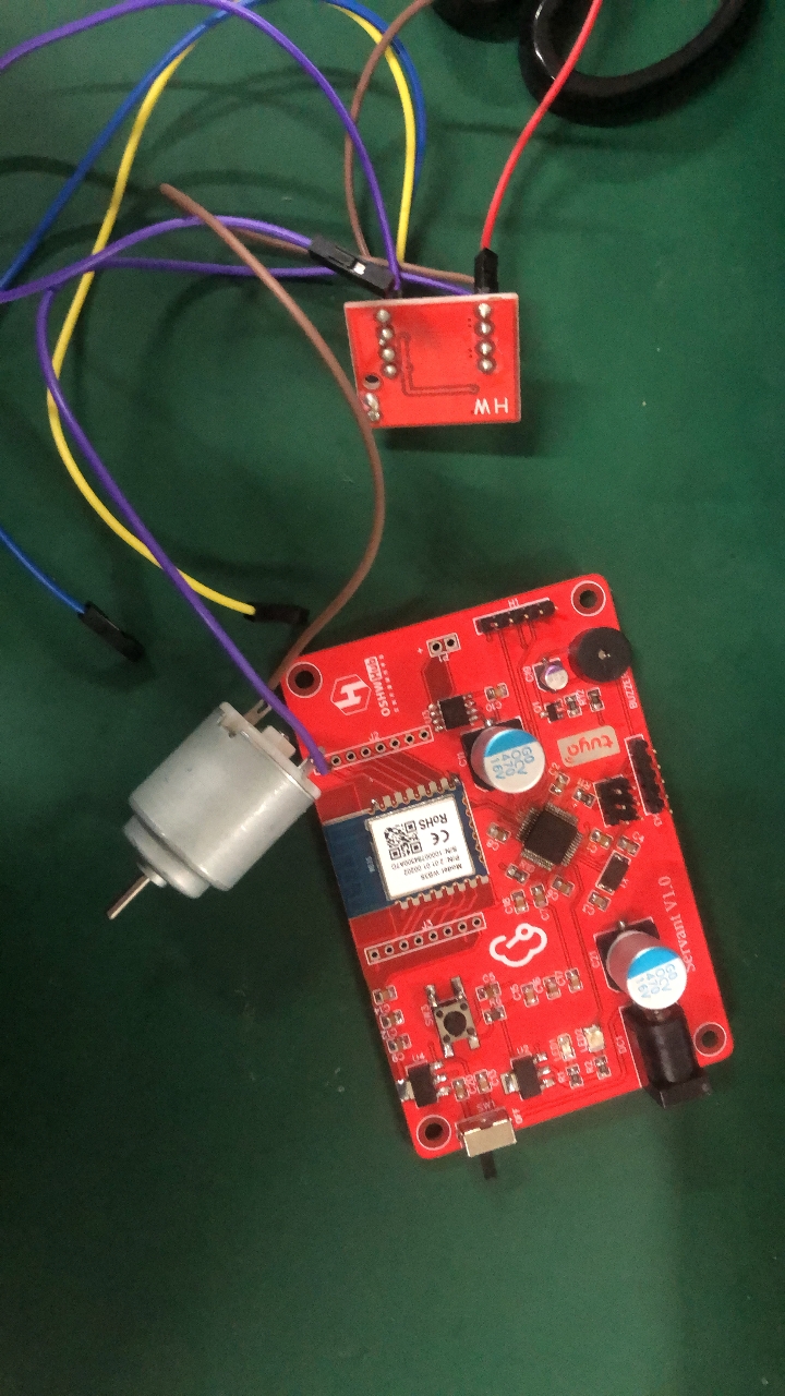

电机和板子的合影
电机没买就先用小电机模拟一下,如果要做到开关门的话要选择扭矩大的180度电机比较合理
bug还很多,代码暂时不开源了,等完善好再发(大概会发,手动狗头)
