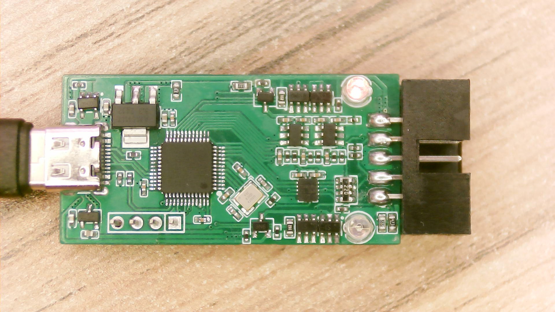

自动电平转换DAPLink(V2),高速,稳定,SWDIO/SWCLK 引脚自动识别
简介:自动电平转换DAPLink(V2),高速,稳定,SWDIO/SWCLK 引脚自动识别
复刻成本:36
MIT License
创建时间:2024-10-13 21:02:07更新时间:2024-10-14 17:45:47
1:SWD接口支持自适应目标板电压(1.8V,3.3V,5V)。
2:USART接口支持自适应目标板电压(1.8V,3.3V,5V)。
3:数据接口双向施密特缓冲驱动,高速,高稳定。
4:自动识别SWCLK与SWDIO引脚,免去你找引脚的烦恼。
5:TYPE-C接口,支持接口电流限制保护。
6:高速SWD接口,支持稳定10MHz高速编程。
7:高速USART接口,目标板使用晶振时通讯速率高达4.5Mbps不丢包。
8:支持拖拽式编程(只支持一种目标,可留言说明需要的目标CPU型号)
9:支持离线自动化编程,适合工厂批量生产时使用。(需要提供目标CPU型号,最大支持35K固件)
