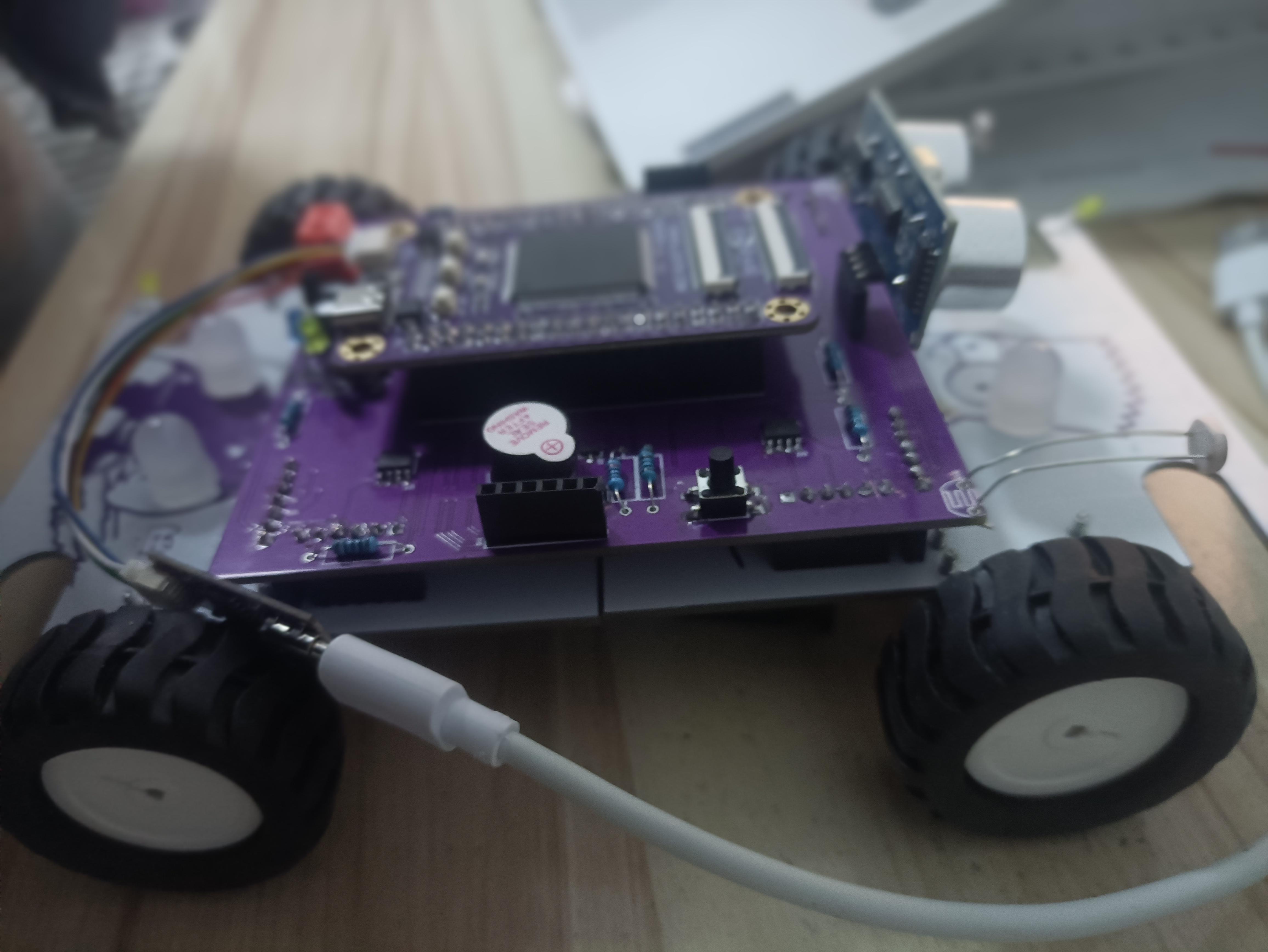

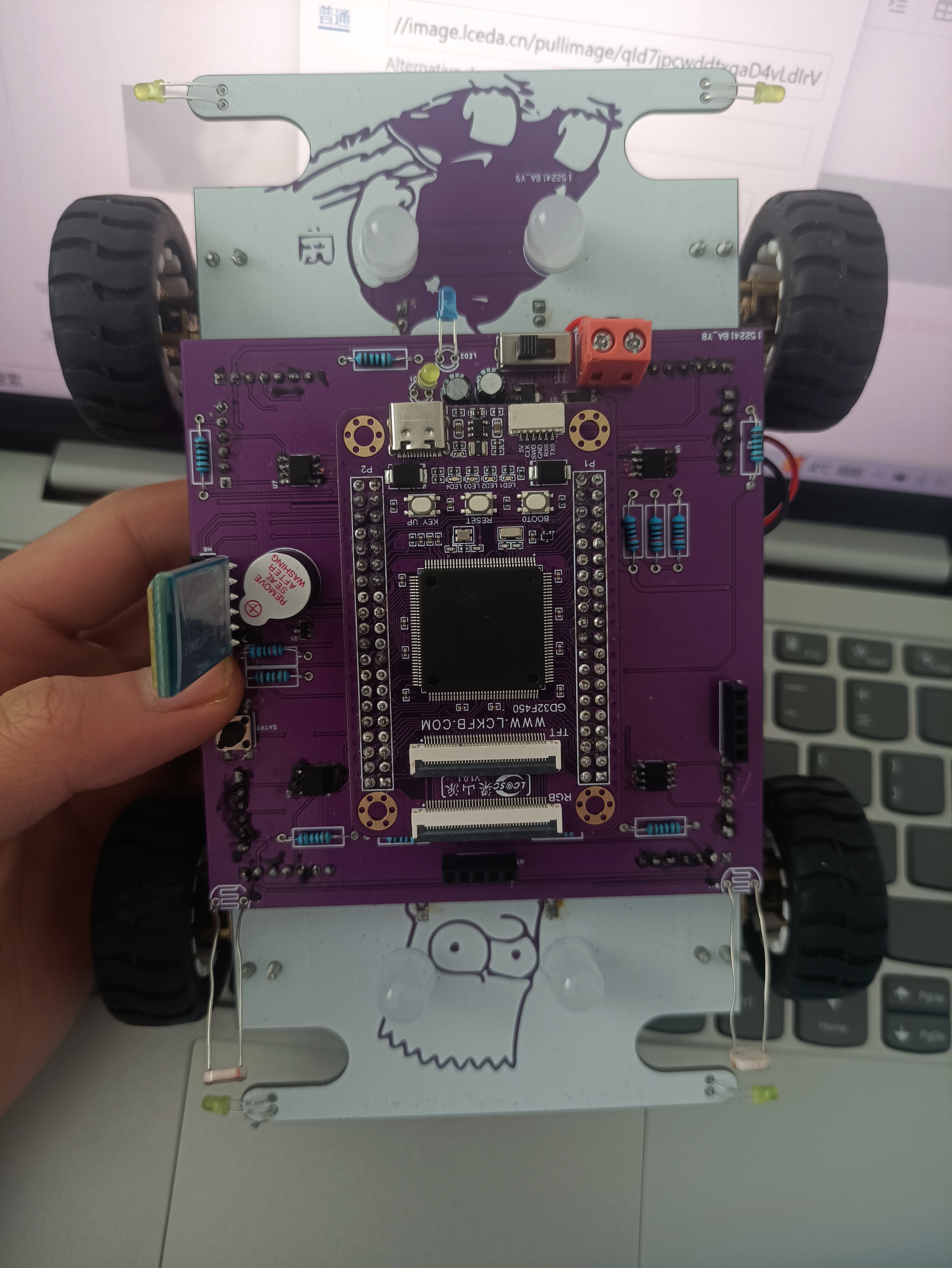

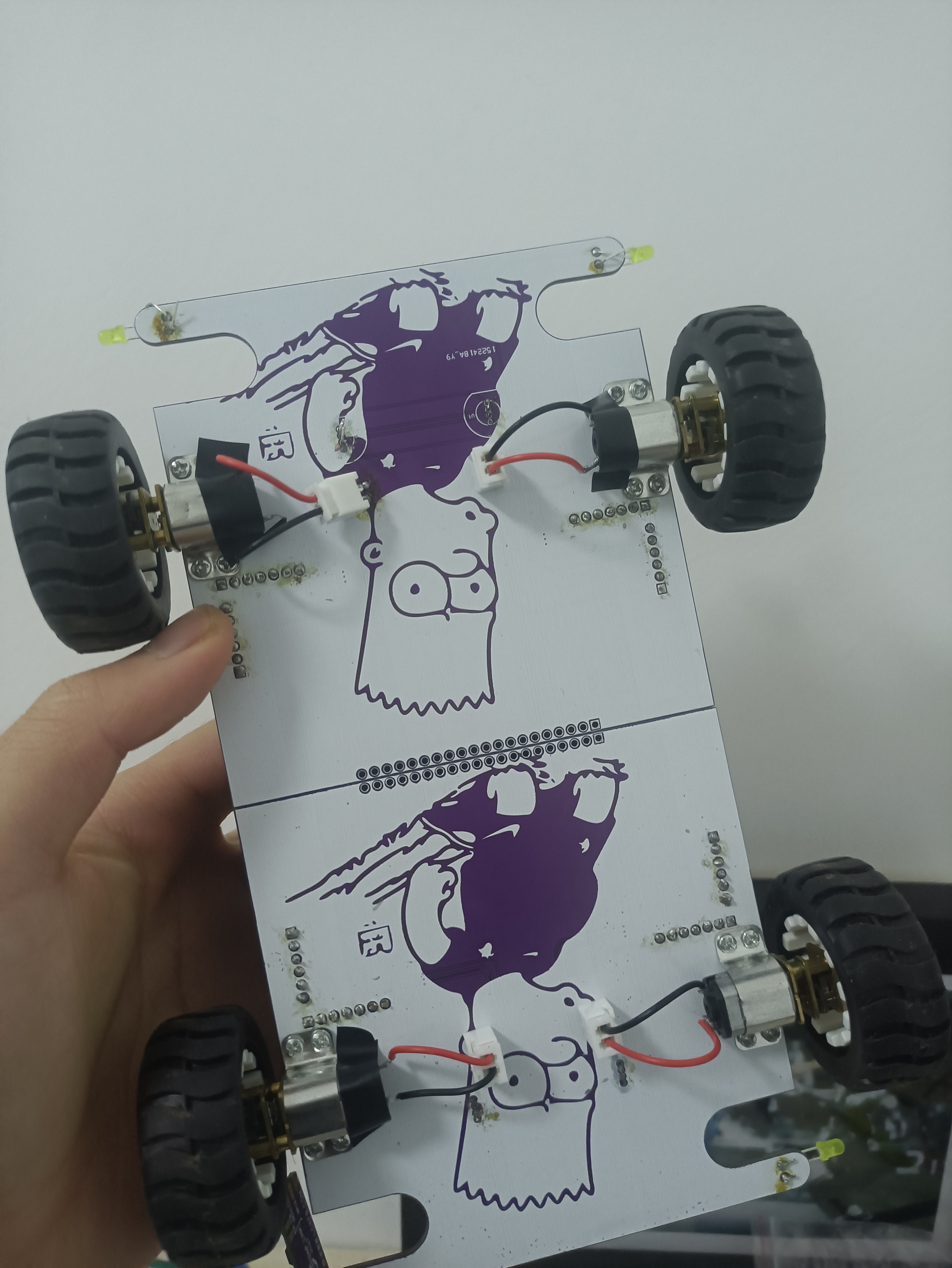

嘉立创10X10以内免费打板,由于经费有限,所以就用了两张券打了扩展版和小车底板,小车底板的母排位置与扩展版排插位置必须严丝合缝。
具有蓝牙遥控功能,四路RGB彩灯,八路PWM控制四个电机,预留两路PWM。

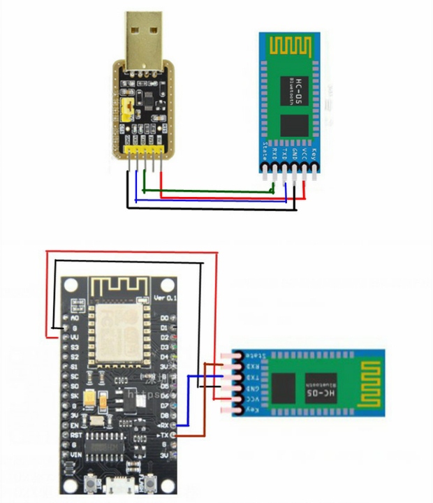

1.蓝牙遥控
作者比较小白,看教程用的是HC-05所以也买了。起初我以为要买USB转TTL,折腾了半天发现可以用梁山派送的DAPlink去初始化。。。。
HC-05用AT指令初始化之后就能够使用了,由于不太了解,我买了主从一体的,我这里使用的是从模式。相关资料卖家给的都挺详细的,不管是从哪买,商家都会给的。

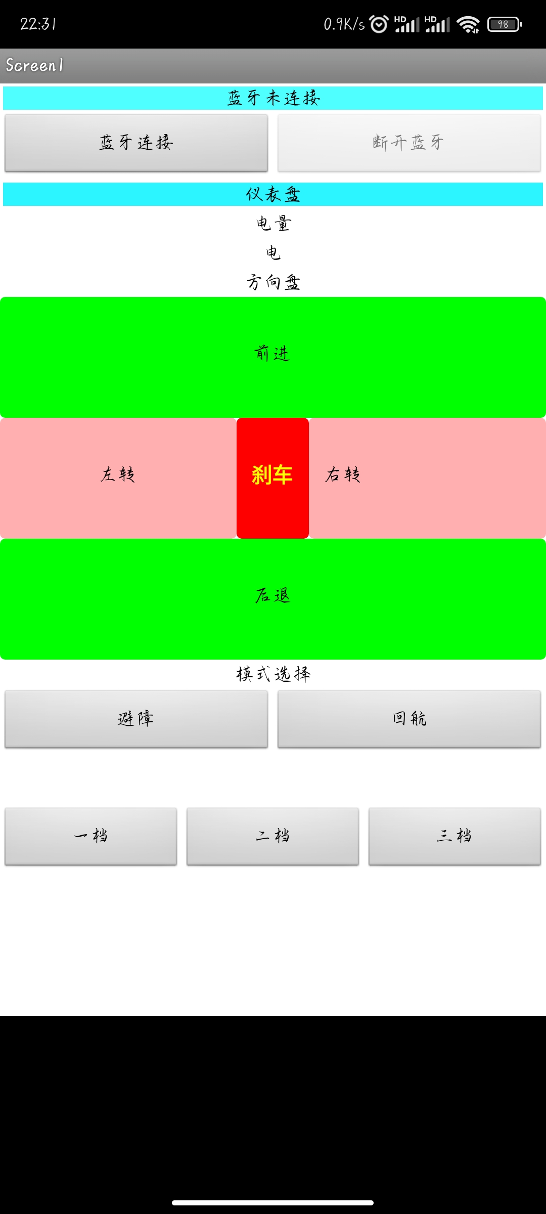

配置之后制作手机APP去发送数据控制小车;
APP:

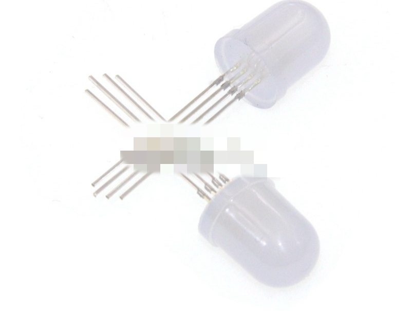

2.RGB彩灯
这个就当做大灯使用了,晚上也是相当炫彩,可以用IO口控制,也可以用PWM控制,这里采用PWM,大家可以随意。
我买的是10mm共阳极直插式的RGB灯:

最后 给大家看看实物图吧:
这是拼接的底板效果图:
