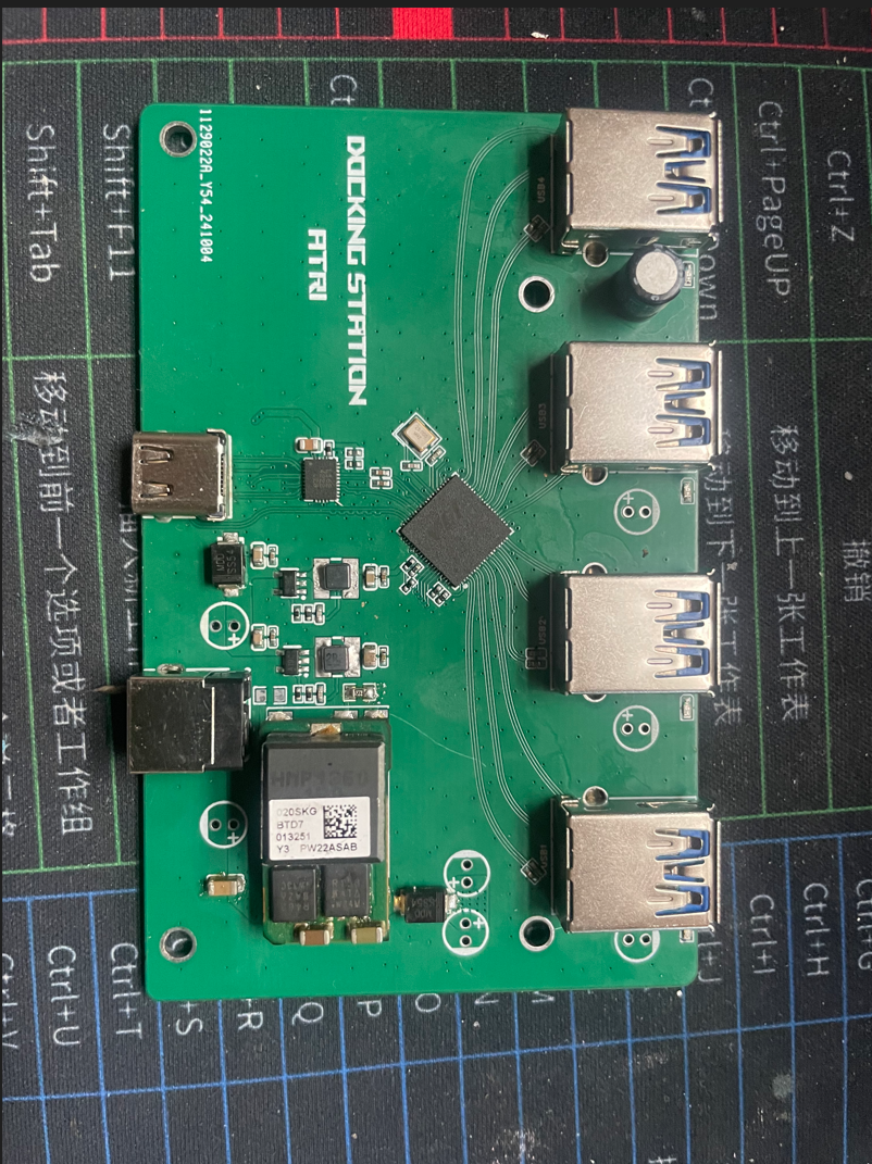

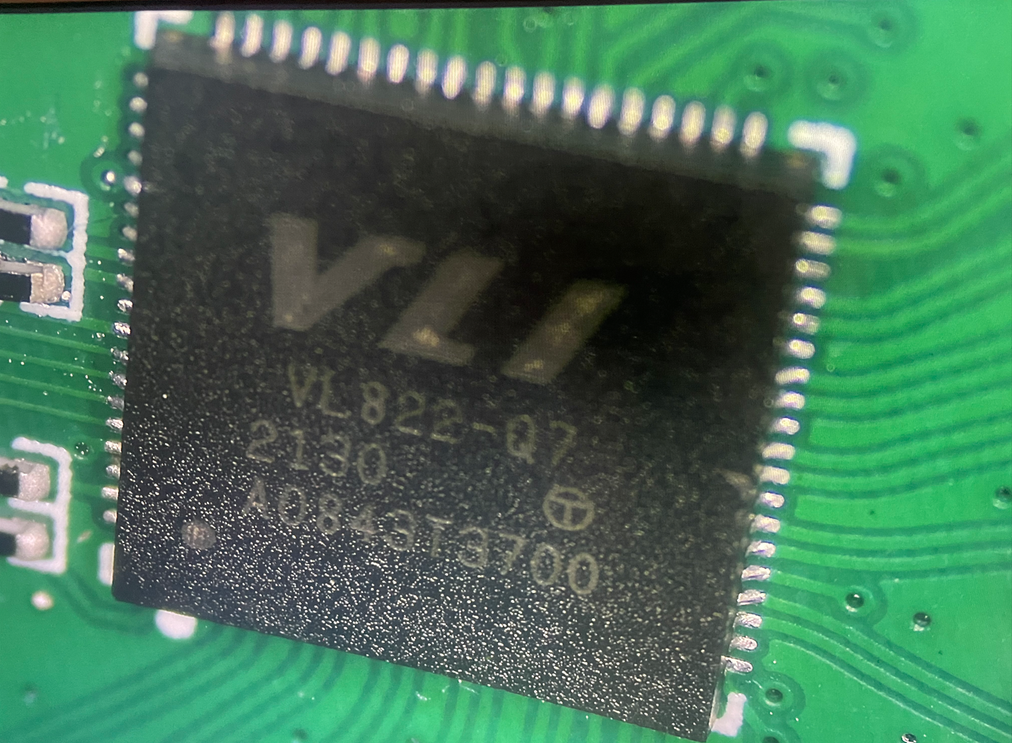

基于VL822的USB3.1 gen2 一分四拓展坞输入typeC版本,
简介:基于VL822的USB3.1 gen2 一分四拓展坞输入typeC版本,
创建时间:2024-09-09 13:07:23更新时间:2024-10-10 17:35:05

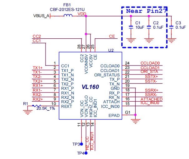

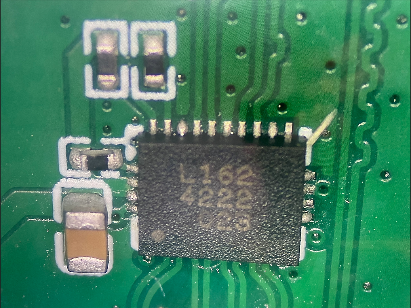

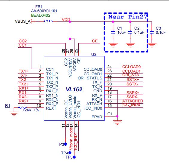

本项目采用VL822作为主控,这个主控支持USB3.1gen2速度(10GB/1s)C口采用VL162判定正反,确定通讯,VL162是在VL160的基础上做了更好的优化升级出来代替VL160的数据开关专用芯片,可以直接与VL160 PIN对PIN替换,唯一区别是十脚电阻不一样(LV160是20.5K而VL162是124K)
外接电源利用华为的PW22模块把12V转换成5V供电(电脑功率够可以不用焊接此模块),电脑和模块之间利用两颗二极管隔离互不干扰。

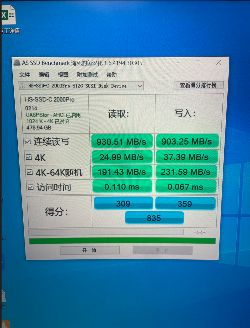

测试速度比较理想,接近USB3.1 gen2极限速度,测试设备为海康512G硬盘加硬盘盒。
