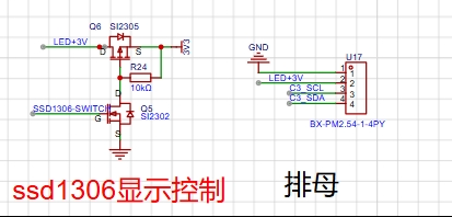

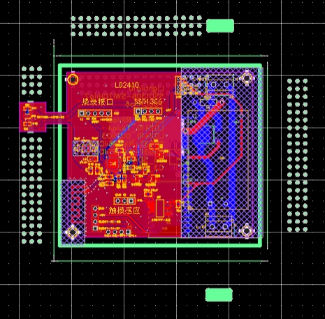

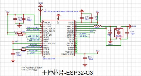

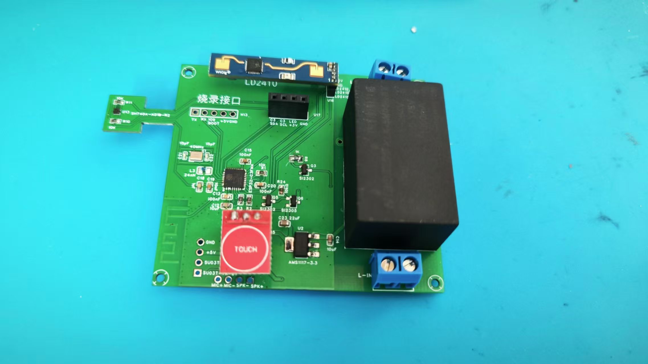

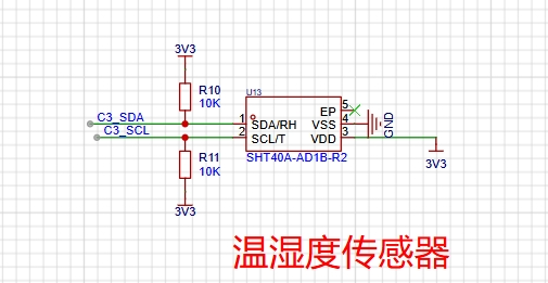

本项目基于ESP32-C3,做了一个可控制灯光的多功能控制模块,可接入homeassistant,实现多样的自动化控制。项目集成了人体存在传感器LD2410,温湿度传感器、触摸感应、离线语音等功能。
简介:本项目基于ESP32-C3,做了一个可控制灯光的多功能控制模块,可接入homeassistant,实现多样的自动化控制。项目集成了人体存在传感器LD2410,温湿度传感器、触摸感应、离线语音等功能。
