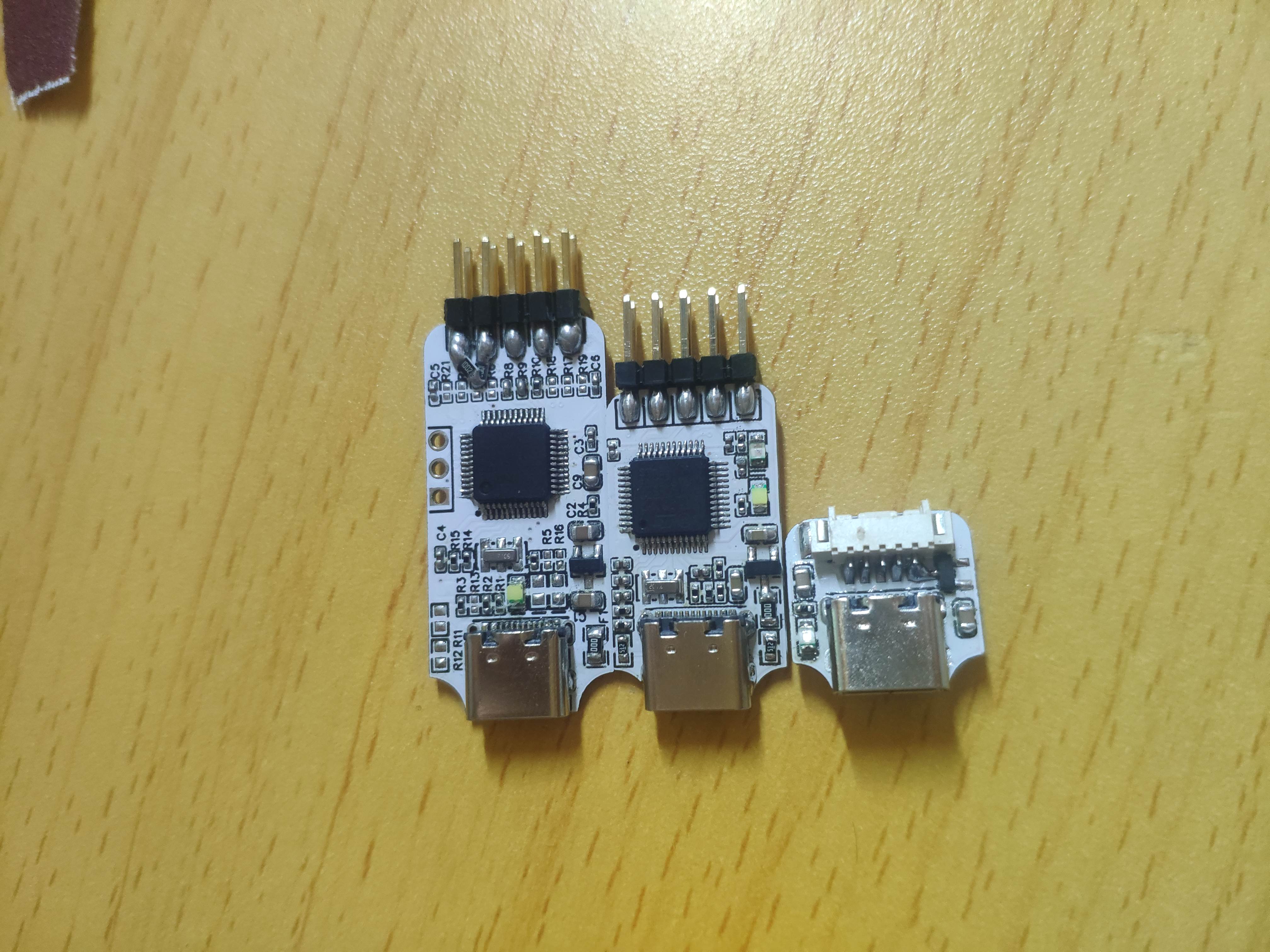

工程原始设计来源:https://oshwhub.com/yacter/stm32-daplink
改成了USB-C 的同时缩小体积,精简了部分电路。

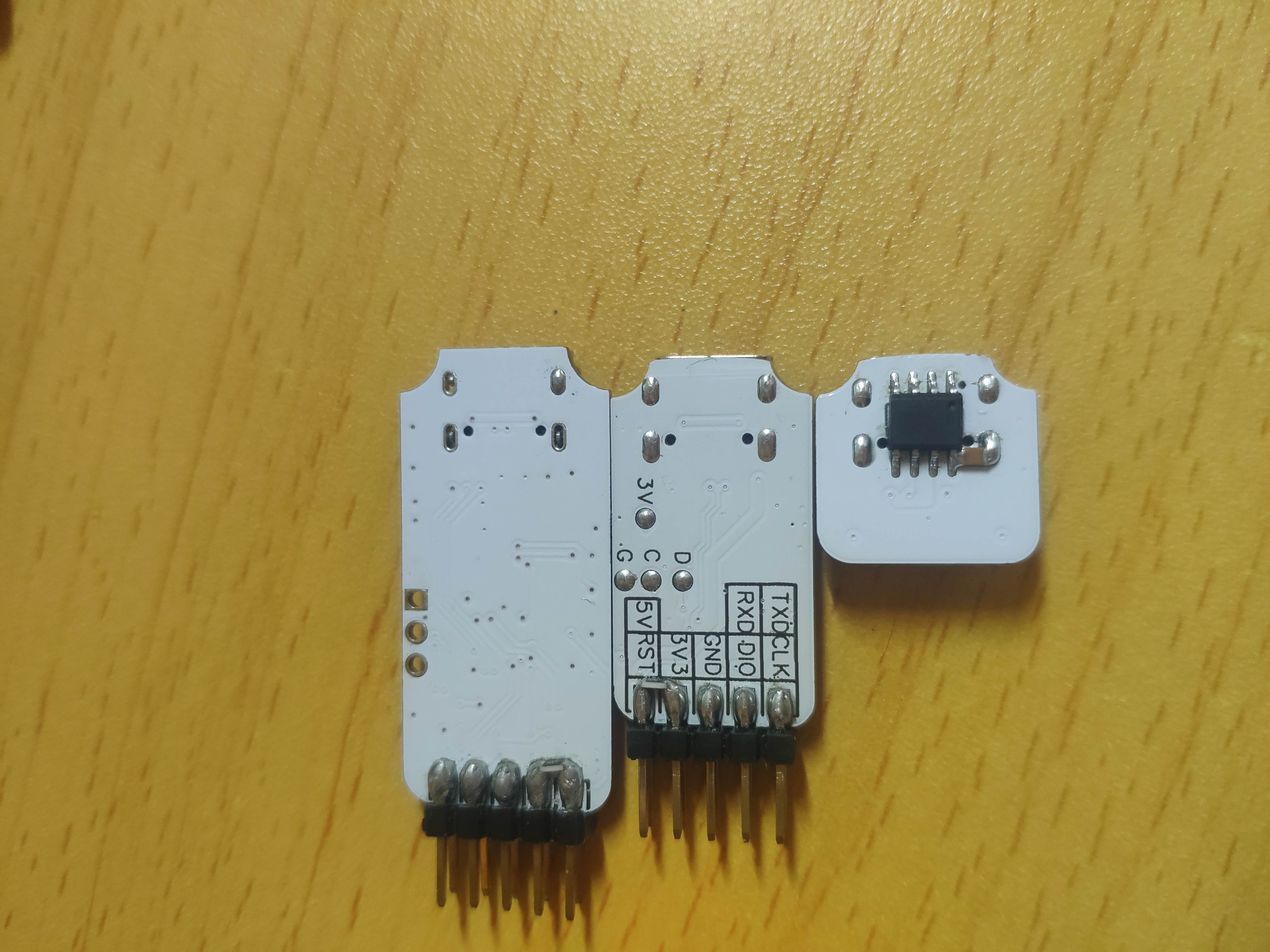

2020-0520更新:CH340八脚模块缺少104电容接地,无法正常工作,通过飞线解决V3版本,未添加因为焊接位置方便直接用0805封装解决。
                            DAP-LINK模块电路全部通过,第一次要重新安装驱动,不清楚原因,重新安装驱动解决,RST缺少上拉电阻同样用0805飞线,缺少电阻电脑没办法识别,添加电阻没办法烧录固件,解决方法是先不焊接,用镊子短接插电验证,最后再补上电阻。焊接方法看对比图
                          V4添加st-link固件,只支持link没有串口功能,需要换大容量芯片
对比图  上面是老版本 新版本缩减了一部分体积

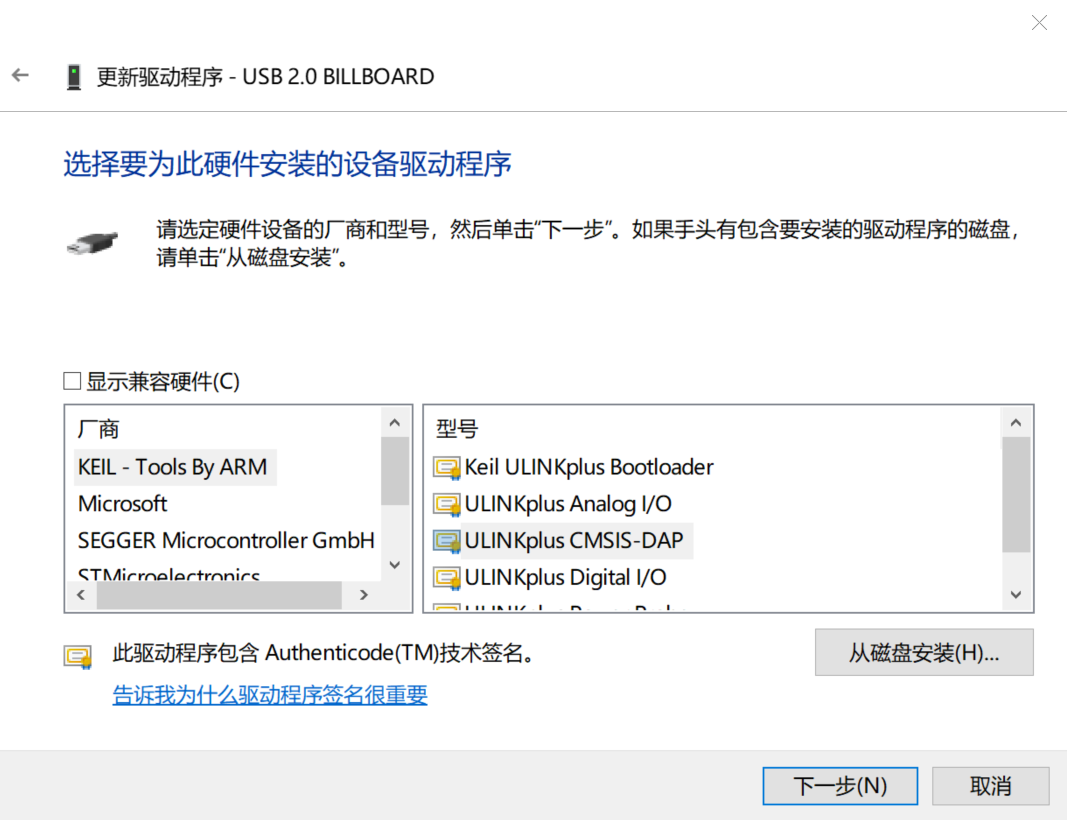

##  如需安装驱动往下看
如果没有驱动安下面操作,没有感叹号的忽略。
   更新驱动程序---浏览我的电脑以查找驱动程序---从我电脑的可用驱动程序列表中选取看下图
