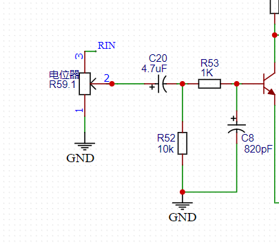

滤波器
截至频率3Hz左右-200k,人耳识别声音20-20kHz;

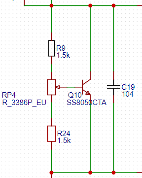

长尾差放 + 简易电流源,抑制共模,抑制温漂;
VB倍压电路
使后级组成的复合管处于微导通,消除交越失真;通过调节变阻器,甚至使后级复合管处于完全导通,形成甲类功放;

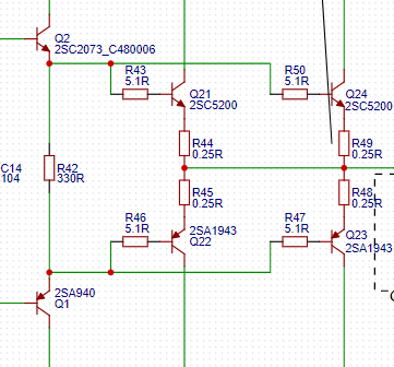

输出级达林顿结构,并管

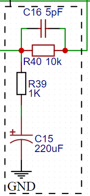

反馈部分
控制放大倍数,通过电容耦合接地,即只放大交流部分,通过改变这个耦合电容的值,来改变到地的信号频率,即改变放大信号的频率,所以放大的音调便不一样;

目前问题
左声道的VB放大电路那部分有问题,无法使用电位器调节电压,VB倍压那部分的三极管C极一直是0.6V左右,b极也是0.6左右,md,三极管,两电阻没啥问题,换过了,应该是其他地方引起的;
所以左声道会失真,不知道什么引起的,电路原理应该没问题,右声道正常;最近没空,后面慢慢检测,或许是焊接问题,或者某一个元件问题,
